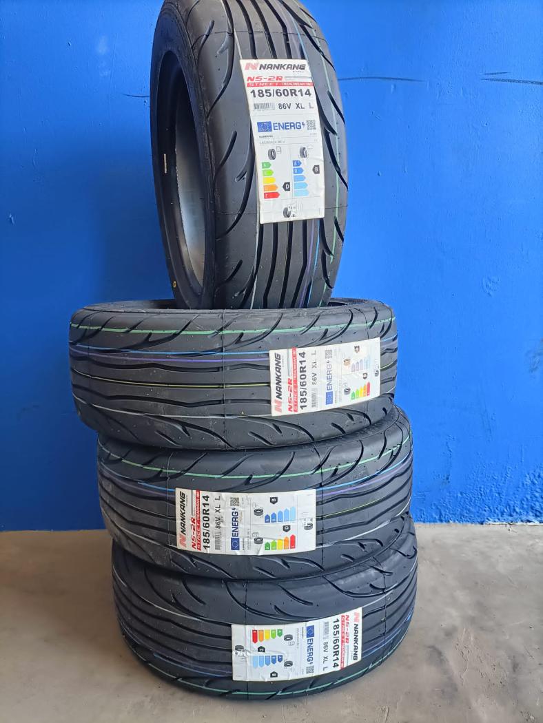

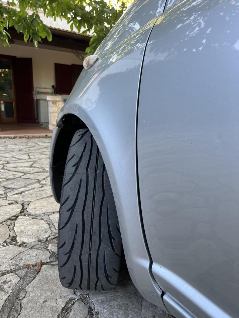

Ciao, vi riporto la mia esperienza di usare uno pneumatico semislick su un auto stock, con 68cv e con 900 kg di massa, nella fattispecie la mia Toyota yaris, con assetto stock molto morbido e telaio ormai stanco e provato dai suoi oltre 400.000km. La carcassa è rigida e la mescola morbida, quindi si ha uno sterzo più preciso ed un comfort maggiore ( 185/60 r14 86v xl ), ma la cosa curiosa è che loro dichiarano una larghezza di 185 e a primo impatto mi sembravano parecchio più larghe, salvo poi scoprire che son larghe come le 205 che monta la 95 ( Toyo in questo caso ). Esistono due versioni di ns2r, la treadwear 180 che ho scelto, la più stradale ideale per qualche trackday, e la 120, consigliata per il solo uso pista. La guida è diventata piacevolissima, si sente l’auto più morbida, il limite di tenuta di strada si è alzato notevolmente e le perdite di aderenza, cosa che non mi aspettavo, sono meno repentine di quelle con le gomme turistiche, che rendevano l’auto più nervosa al limite. Nonostante i 44 gradi di media di queste giornate, e l’uso non di quelli da passeggio, il battistrada sembra reggere bene, anche se il battesimo di fuoco lo avranno in pista, credo per fine anno. Il difetto è la rumorosità, specie oltre i 100 km/h, ergo vanno bene per chi ha un auto molto rumorosa che copra il rumore di rotolamento. Al momento ho percorso poco meno di 500 Km e se la durata sarà di almeno 10.000 km prima di cambiare il set anteriore, credo che monterò solo queste perché il senso di sicurezza di marcia che offrono è quanto di meglio mai provato. Resta da provare la gomma in inverno con asfalto freddo, perché ora entrano subito in temperatura, il decadimento dell’usura con i km e la tenuta sotto la pioggia.

Aggiornamento di poco più di 1000 km nonché prova sul bagnato: il grip è aumentato decisamente dopo i primi 300 km, l’handling è rimasto lo stesso. L’ottima frenata della yaris, che ricordo non abbia abs, è stata enfatizzata dalle ns2r, che su asfalto asciutto e con gomme in temperatura, consente di fare staccate senza che quasi si blocchino le ruote; occhio solo ad avere muscoli del collo e del corpo in generale un po’ allenati per questi tipi di situazioni, perché mi sono procurato qualche dolore ed abrasione cutanea, a causa dei sedili poco contenitivi che, unitamente al troppo handling rispetto a prima, mi hanno portato a muovermi troppo lateralmente sul sedile, tra le curve. Urgono sedili yaris Ts 😂.
Nella pista di binetto che ha una curva stretta, si può sfruttare la morbidezza delle sospensioni stock della yaris per entrare pinzati, facendo sollevare entrambe le ruote posteriori, inserire già il muso ad uscita curva ( le ruote posteriori quando riattaccano l’asfalto non scivolano più provocando perdite ulteriori di aderenza ) e buttare giù di gas, ma è una tecnica che richiede estrema precisione e unica che trae vantaggio tangibile, perché le altre curve sono più ampie e “ chiamano “ assetti granitici e telai più performanti di quelli di una yaris 1.0 da 420.000km.
Sul bagnato, come è “ giusto “ che sia, le ho trovate veramente pericolose, a tal punto da non poter prendere strade extraurbane con limiti superiori ai 70 kmh ( velocità già impegnativa per le semislick sul bagnato ). Possono andare bene in paese ma anche qui basta dare una frenata sulle strisce pedonali, anche a 30 kmh, per arrestarsi in spazi non del tutto ridotti. Sono inoltre molto sensibili al tipo di asfalto, non che cambi molto, ma sull’asfalto drenante hai lo scivolamento “ controllato “ mentre su asfalto lucido quasi non ti fermi più cosa che su strada asciutta si avverte molto meno, trovando l’asfalto Lucido con buon grip ed handling, dove conviene sfruttare il sovrasterzo in entrate per inserire ( nelle curve strette si intende ), e l’asfalto drenante così aderente da non riuscire nemmeno a farle “ urlare “. Comfort di marcia notevolissimo. Sono troppo comode, sembra quasi di guidare un auto con le sospensioni ad aria, ed il comfort è aumentato con i km. Resistenza all’usura dopo i 1000 km fatti allegri buona, ritornerò in pista anche in autunno per le prove strumentali e per provarle con asfalto più freddo. Resta da vedere il decadimento prestazionale Con l’avanzare dei Km e la durata complessiva.

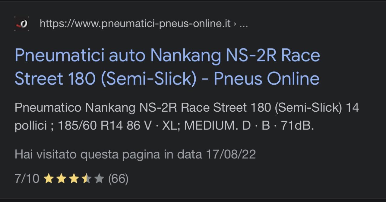

Un paio di precisazioni, queste nankang non sono semislick, sono come le neova gomme molto molto  sportive, a mescola generalmente tenera.
Ma le vere semislick omologate sono le varie toyo 888, yoko a052,a48 , nankang ar1 , kumho v70 ;
queste hanno differenze molto più marcate e su auto non adeguate porterebbero a grossi problemi di assetto e affidabilità.

E sul sito Nankang lo definiscono “ Racing omologato “. Sono comunque consapevole che dei prodotti da pista, quelli da te indicati siano su un altro livello di performance, in meglio, come handling e grip ma che portano sicuramente compromessi lato comfort, prezzo e rumorosità.
