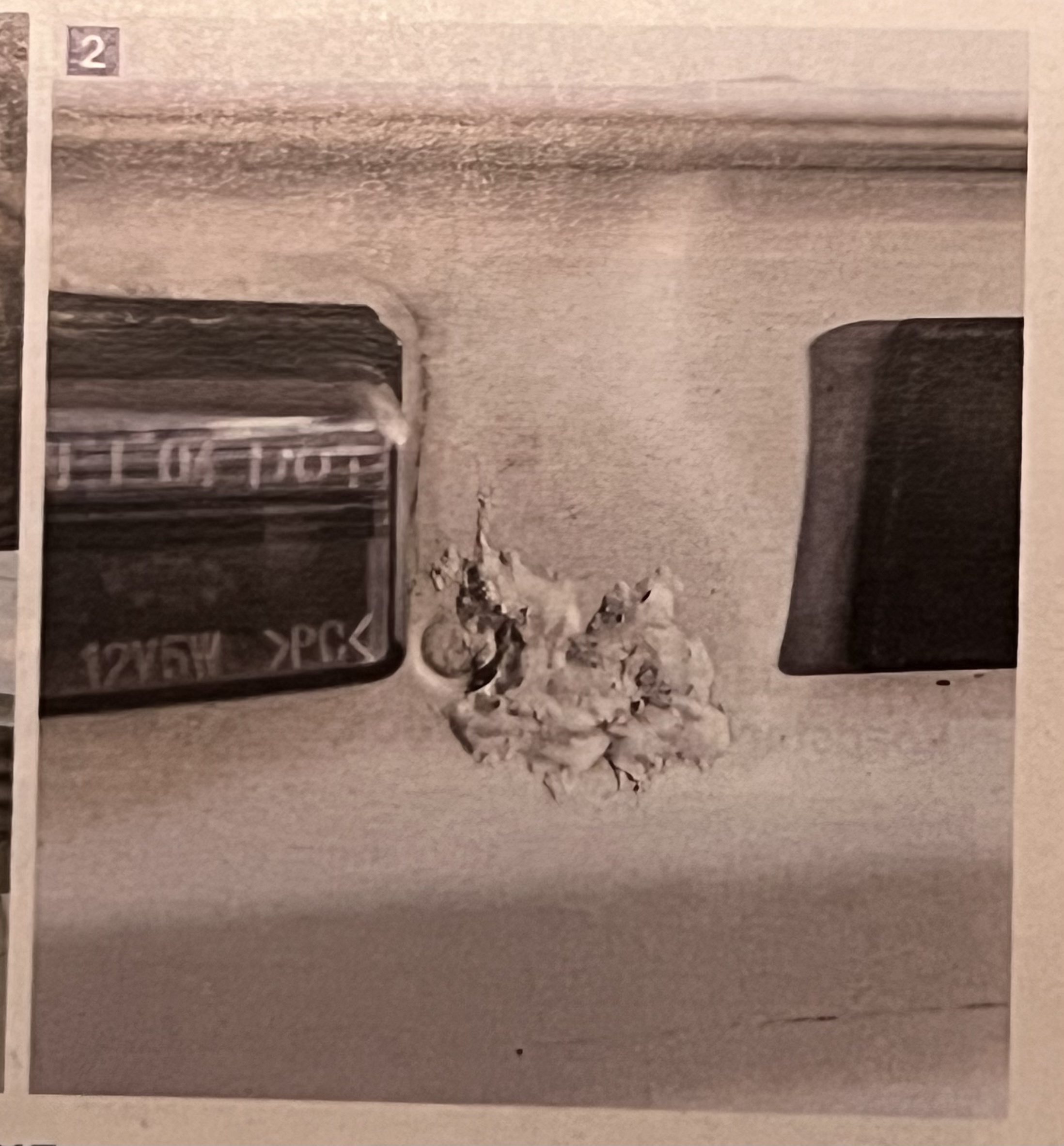

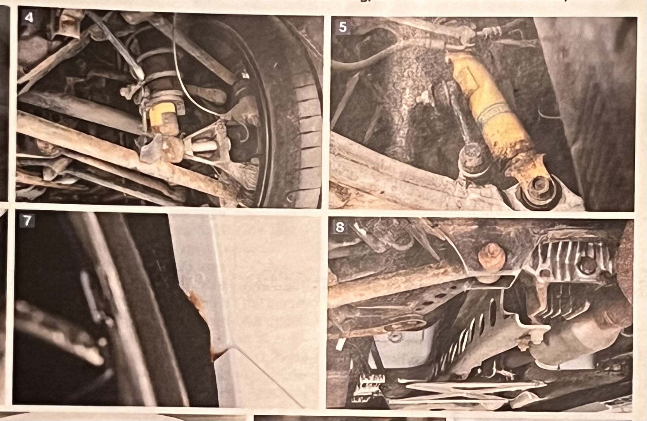

On 14/11/2022 at 22:41, kire_06 scrive:
... non dovrebbe avere i problemi di ruggine di NA/NB...
NC in ambiente marittimo con problemi di ruggine ne ho viste eh... un'occhiata sempre meglio darla

Sulla ruggine, farei attenzione e un controllo serio. Il Gasi parlava di fioriture di ruggine dovute al sale (quello per sciogliere la neve) addirittura su una 124 Abarth.

Su Na/Nb significa dover tagliare il parafango posteriore e una parte del brancardo e saldare nuovo metallo. Se hai ruggine anche davanti tocca sostituire/riparare il parafango anteriore. Immagino che su NC sia uguale/simile.

Se al ruggine è in punti strutturali comportano che la struttura dell'auto è compromessa. In generale su NC non dovrebbero esserci problemi, salvo per i modelli tenuti diciamo sottosale...
