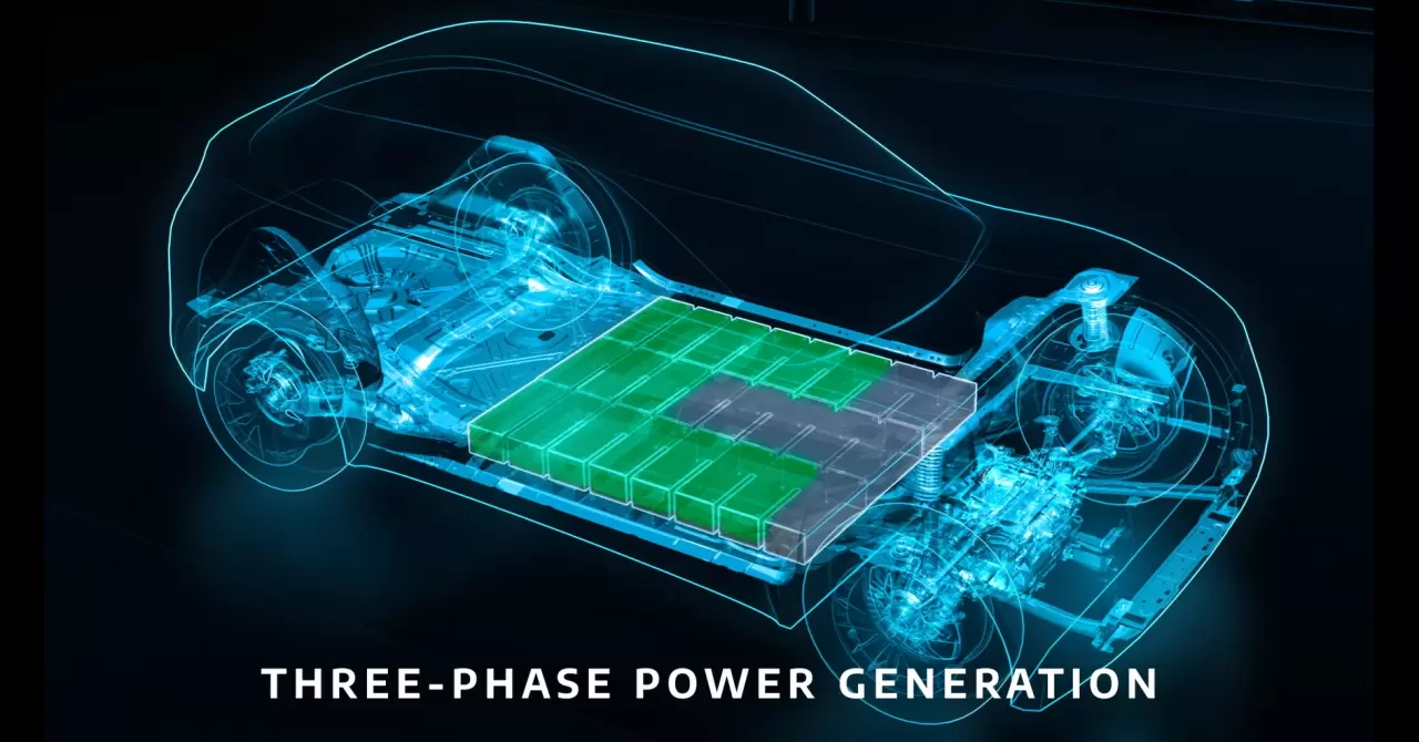

  • Sistema integrato di batterie intelligenti (IBIS - Intelligent Battery Integrated System) è un progetto di ricerca francese a cui partecipano aziende e istituzioni accademiche finalizzato allo sviluppo di un sistema di accumulo di energia più efficiente e meno costoso
  • IBIS integra le funzioni di caricatore e di inverter nei moduli di batterie agli ioni di litio, che vengono sostituiti da schede elettroniche di conversione: ciò consente di liberare spazio all’interno del veicolo e di ridurre i costi di sistema
  • La tecnologia rappresenta una vera e propria rivoluzione nel campo dei sistemi mobili e stazionari di accumulo dell’energia e il team che si occupa del progetto IBIS intende renderla disponibile sui veicoli Stellantis prima della fine di questo decennio
Saclay, Francia, 20 luglio 2023 - Dopo quattro anni di progetti, modelli e simulazioni, un team costituito da venticinque tra ingegneri e ricercatori del CNRS (Centro nazionale di ricerca scientifica francese), di Stellantis e di Saft ha presentato oggi l’innovativo prototipo di una batteria di accumulo di energia che integra le funzioni di inverter e caricatore. L’integrazione di queste funzioni rende la batteria più efficiente, il che si traduce in una maggiore autonomia per i veicoli BEV, e al tempo stesso più affidabile e meno costosa. Inoltre, ciò consente di liberare spazio all’interno del veicolo.
Il nome di questo progetto di ricerca comune è IBIS - Intelligent Battery Integrated System (Sistema integrato di batterie intelligenti). Un prototipo dimostrativo, in funzione dall’estate del 2022, è oggetto di numerosi brevetti e rappresenta una vera e propria rivoluzione rispetto ai sistemi di conversione dell’energia attualmente in uso. Il progetto ha confermato la validità di molti nuovi concetti tecnici e ha permesso di padroneggiarne il funzionamento nell’ottica di future applicazioni nei settori automotive e dell’energia stazionaria.
Nel campo dell’elettromobilità, il progetto IBIS porterà all’adozione di nuovi standard nella progettazione dei sistemi di propulsione elettrici.
Con IBIS le schede di conversione che svolgono le funzioni di inverter e caricatore vengono montate il più vicino possibile agli elementi della batteria agli ioni di litio. Un sistema di controllo sofisticato consente alla batteria di produrre direttamente la corrente alternata per il motore elettrico.
