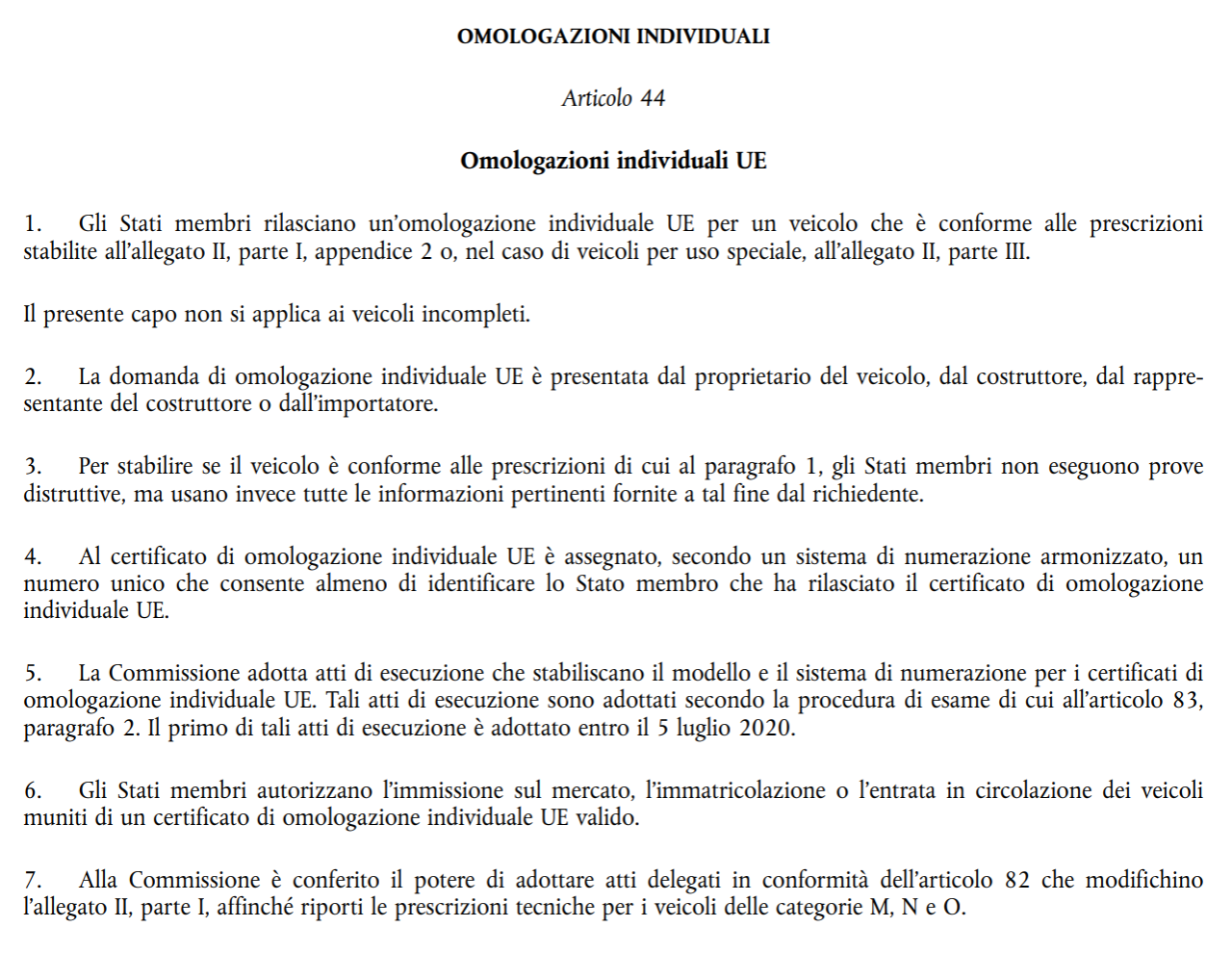

Articoli 44 e 45
Se ho capito, se parti da un veicolo esistente (kimera salva qualche kg delle Beta originali), poi fai le modifiche, presenti relazioni tecniche, fai le prove del caso, etc, e l'auto viene omologata regolarmente.
Un po' come quando si camperizzano i pulmini, e si fanno le cose a modo.
O come quando si trasformano i 4x4 e si mette tutto a libretto.
REGOLAMENTO (UE) 2018/ 858 DEL PARLAMENTO EUROPEO E DEL CONSIGLIO - del 30 maggio 2018 - relativo all'omologazione e alla vigilanza del mercato dei veicoli a motore e dei loro rimorchi, nonché dei sistemi, dei componenti e delle entità tecniche indipendenti destinati a tali veicoli, che modifica i regolamenti (CE) n. 715/ 2007 e (CE) n. 595/ 2009 e abroga la direttiva 2007/ 46/ CE (europa.eu)
Vedrete.
