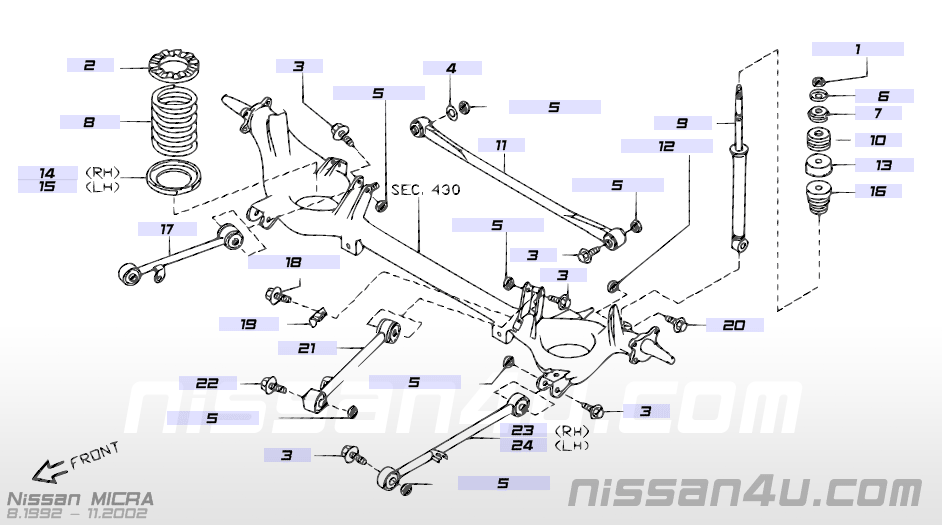

RICHIESTA FUNZIONAMENTO PONTE RIGIDO...
Micra '92 pre restyling
ci sono differenze di biellette a seconda della guida a sx o guida a dx secondo quanto riporta il tabulato ricambi ???
Poi come mai è stato semplificato nel 2000 ???
1403898385662.png2 Seat-rubber, rear spring upper 2 0.025 kg / 0.055 lb
3 Bolt-link, rear suspension 7
4 Washer 1 0.016 kg / 0.035 lb
5 Nut-hex 0.015 kg / 0.033 lb
6 Washer-special, outer 2 0.019 kg / 0.042 lb
7 Bush-rear shock absorber 2 0.05 kg / 0.11 lb
8 Spring-rear suspension 2
9 Absorber kit-shock, rear 2
10 Bush-rear shock absorber 2 0.05 kg / 0.11 lb
11 Rod compl-panhard 1 0.95 kg / 2.097 lb
13 Cover-bound bumper, rear 2
14 Seat-rubber, rear spring right-hand 1 0.05 kg / 0.11 lb
15 Seat-rubber, rear spring left-hand 1 0.05 kg / 0.11 lb
16 Bumper-bound 2
17 Link compl-upper, rear suspension right-hand 1 0.6 kg / 1.325 lb
19 Arrester torque, right-hand 1 0.005 kg / 0.011 lb
21 Link compl-upper, rear suspension left-hand 1 0.1 kg / 0.221 lb
22 Pin 2 0.08 kg / 0.177 lb
23 Link compl-lower, rear suspension right-hand 1 0.85 kg / 1.876 lb
24 Link compl-lower, rear suspension left-hand 1 0.85 kg / 1.876 lb

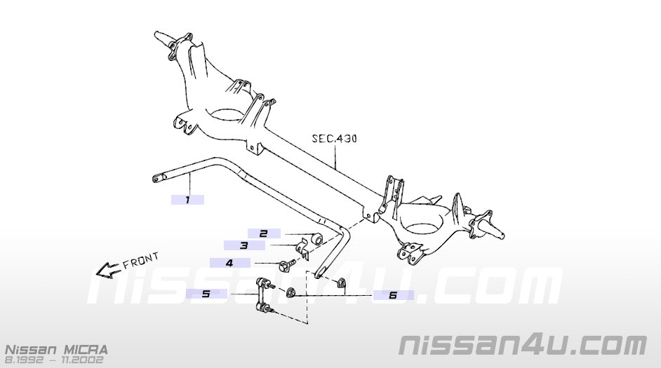

e questo è lo stesso in versione restyling 2000..
Scompare la barra di Panhard, compare una specie di barra antirollio al posto delle biellette..
