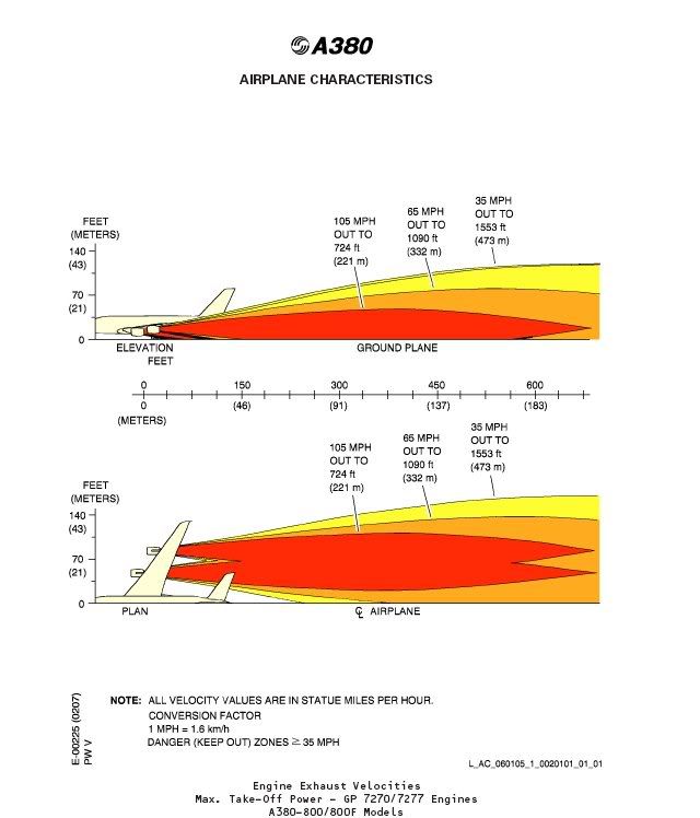

Comunque, per dare qualche numero, guarda le velocità dei gas di scarico dell'A380 alla max takeoff power:
Automobili
Jeep Renegade 1.0 T3 Limited
Ed anche le temperature dei gas sono altine, oltre che non credo faccia certo bene alla salute respirarli ;)

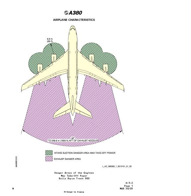

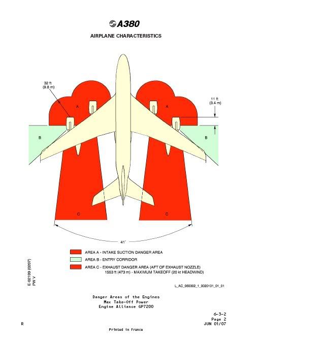

E per completare il quadro sulle zone di pericolo attorno all'aeroplano in fase di decollo, ecco queste immagini:
Come si vede l'exhaust danger area si estende fino a 550 m dietro gli ugelli di scarico. Direi quindi che le persone che si mettono ad osservare il decollo attaccandosi alla rete di recinzione dell'aeroporto di St. Marteen siano pienamente all'interno di questa zona.
