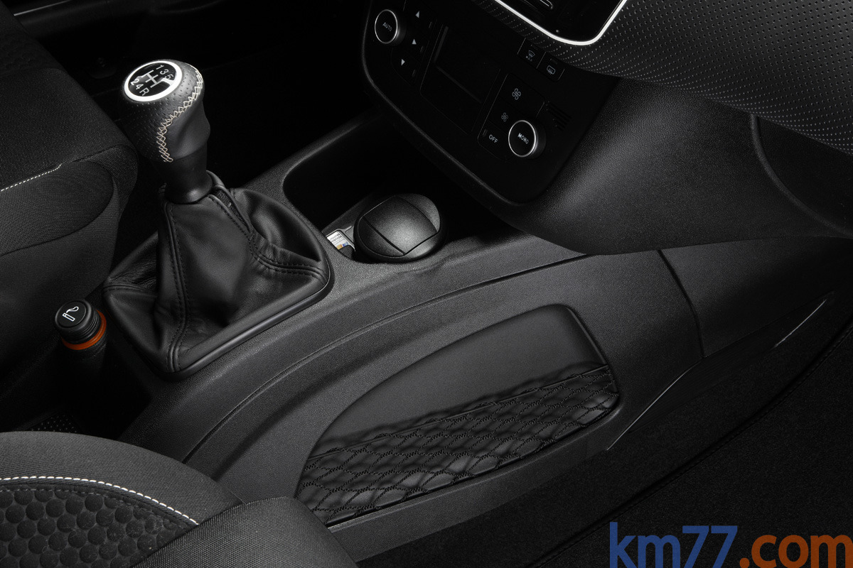

Piccola domanda: dov'è il filtro antipolline? un collega ha provato a "cercarlo" ma non lo ha trovato...
Devi "smembrare" il tunnel centrale dal lato passeggero, dove c'è la finta presa d'aria vicino ai piedi per intenderci ;)
Si vede qui su Punto EVO e su Mito:
Poi devi anche rispettare i passi che ho suggerito nel messaggio precedente, altrimenti lascia perdere... O viene una porcata ;)
