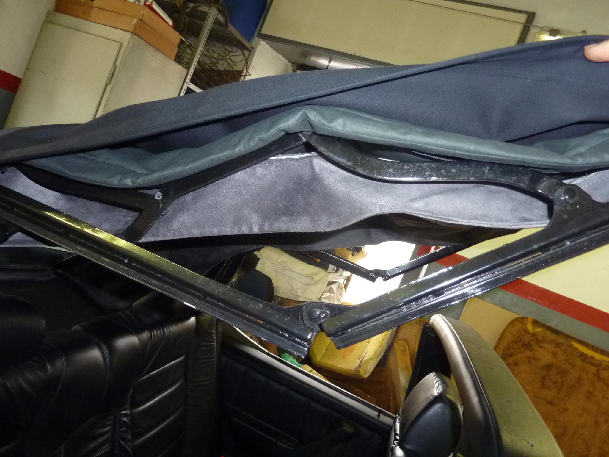

Vi faccio vedere due delle lavorazioni della capote della Cabrio.
Messa la microfibra grigia interna, si è fissata l'imbottitura, utile come isolante termico e acustico.
Poi, si è applicato il telo finale, di tipo Pininfarina nero , realizzato a campione e con cuciture termosaldate .
Il telo è costato non poco, ma pare fedelmente realizzato e rifinito con scrupolo.

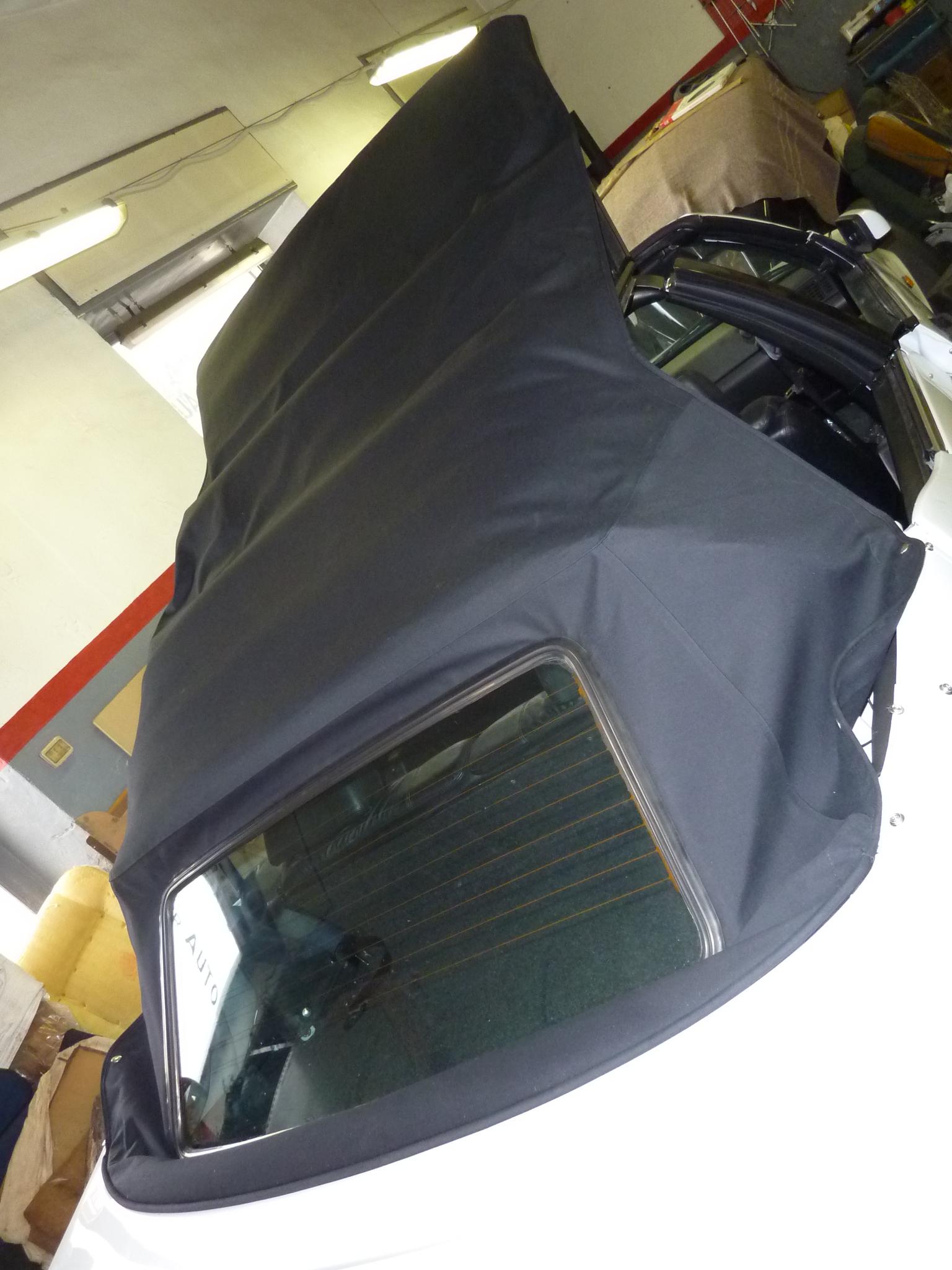

Una volta fissato per bene il telo, si terminerà con l'apertura del lunotto posteriore ed il fissaggio del lunotto termico in vetro.
Sì, questa particolare Cabrio ha il lunotto termico !

Non si vede perchè era ancora da tagliare la tela e lo si doveva montare in modo preciso.

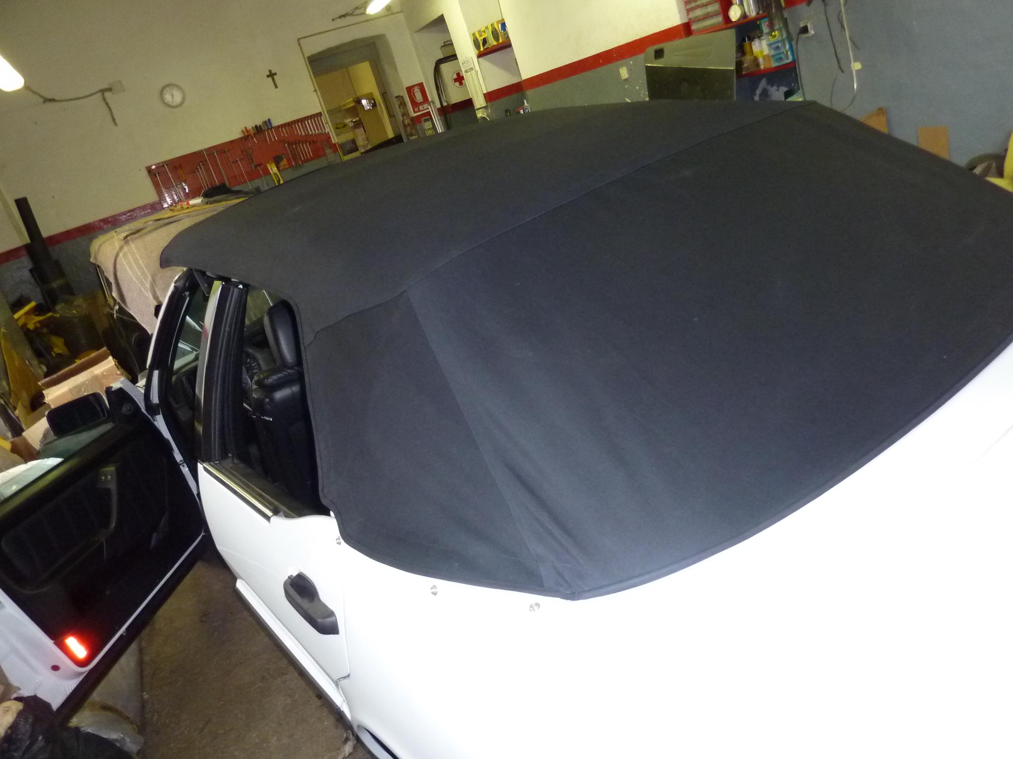

Intanto la capote è finita !
Eccola ancora in selleria con il lunotto montato.

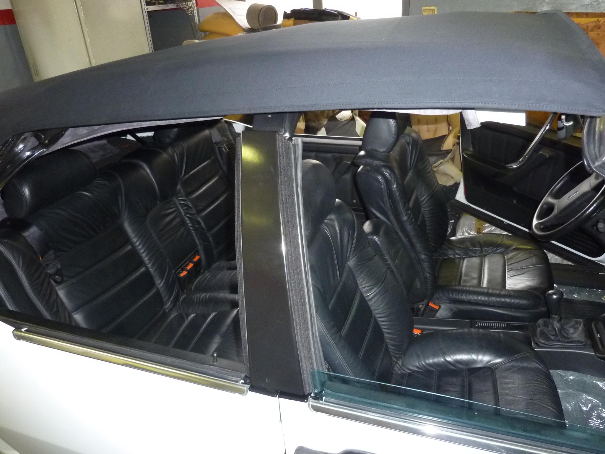

Si vede il " triplo strato" ovvero tessuto microfibra a vista interno, imbottitura insonorizzante e isolante, nonchè il telo Pininfarina nero della vera e propria capote.
Poi, è stata tirata fuori dalla bottega del bravo sellaio e portata a casa.
Mancano i deflettori ed altre cosette, ma il risultato di giudica da se:

I rivetti metallici nella coda servono per la copertura della capote quando è abbassata?
Altre due curiosità: la scritta "Cabrio" col font Croma è una tua invenzione o esisteva già in coda e nel laterale?
E che adesivo c'è sopra alla freccia laterale destra? Croma club?
el Nino
Le borchie visibili sono quelle per il fissaggio del copricapote.
La scritta "Cabrio" è una mia idea, se mi stufo posso sempre staccarla...
L'adesivo è quello del Fiat Croma Club Italia, gente tosta !!!
