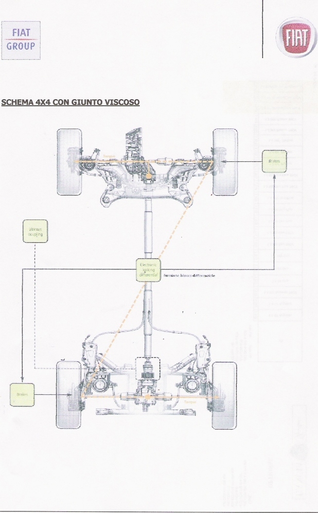

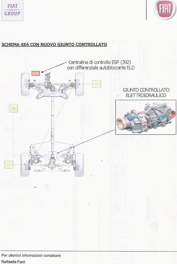

Sul serio? Anche a me risultava fosse una trazione integrale semplice ma funzionale grazie al peso e alle dimensioni contenute della vettura. Davvero è la stessa di quella dei vari suv in circolazione?
la prima versione, quella della Sisley, era di una semplicità estrema e si poteva usare solo su fondi molto viscidi perchè non avendo il differenziale centrale quando si inserisce la trazione integrale i due assi sono obbligati a girare alla stessa velocità e quindi l'auto non sterza se le ruote non slittano e la meccanica soffre tantissimo, la ripartizione era fissa al 50:50 e non c'erano i differenziali autobloccanti quindi se una ruota iniziava a slittare perdeva aderenza tutto l'asse
con la seconda versione si è sostituita la frizione della trazione integrale con un giunto viscoso (Ferguson) che man mano che c'è una differenza di velocità fra le ruote anteriori e le posteriori trasferisce coppia alle posteriori si va da un 98:2 ad un 50:50 e non ci sono i differenziali autobloccanti
nel 2008 hanno cambiato il giunto viscoso (che è lento ed inefficace in discesa) mettendone uno a controllo elettronico interfacciato con l'ESP che quindi può trasferire all'esigenza coppia andando da 100:0 a 50:50 e tramite la simulazione del differenziale autobloccante tramite i freni anche se una ruota perde aderenza l'asse continua a trasmettere coppia alla ruota in presa
la versione nuova è fondamentalmente identica a questa a parte le sospensioni a bracci tirati che vedi nello schema che sono state cambiate con un ponte torcente
in genere i suv più "scarsi" e buona parte delle berline utilizzano il sistema dell'ultima versione della panda ovvero con il giunto elettronico mentre i suv e le berline più economicamente impegnative utilizzano il differenziale centrale attivo che permette di avere trasferimenti di coppia da 100:0 a 0:100 generalmente senza gli autobloccanti (ma a volte ce li hanno attivi) a differenza dei fuoristrada nudi e crudi che possono invece bloccare tutti e tre i differenziali manualmente all'occorrenza ed hanno le marce ridotte ;)
certo inevitabilmente aumentano nettamente i costi, il peso e la complessità
la panda ha proprio la trasmissione più semplice ed economica che si possa immaginare, non per questo non è valida, ma ha applicazioni molto limitate che sono state migliorate nelle varie versioni fino ad arrivare a quella attuale che è molto versatile, certo è curiosa la mancanza di certi dispositivi come l'hdc e l'inserimento manuale della simulazione dell'autobloccante come avviene praticamente su tutti i mezzi con questo tipo di trasmissioni :nonso:
