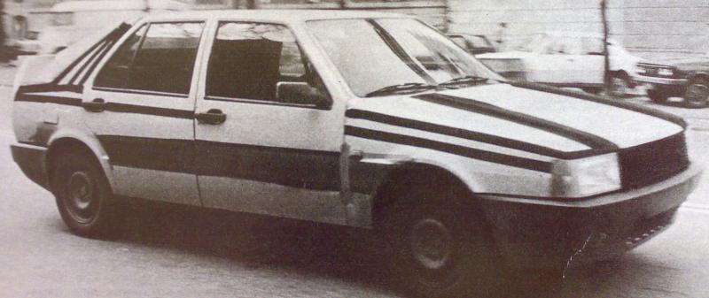

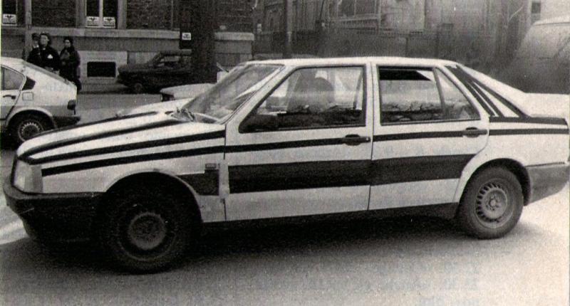

Nel frattempo....da Quattroruote, ancora una Croma con il camuffo al posteriore e particolari Thema.

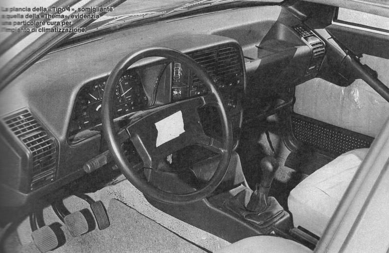

Qui la foto di un mulo... di non so cosa. Perchè, come si vede dalla didascalia, Quattroruote lo presentava come interno di Croma che somiglia a quello della Thema... ma quello E' l'interno di una Thema, per cui non si sa se fosse la foto di un prototipo Thema (e chi lo capisce da qui :D) oppure una Croma completamente abbigliata come Thema all'interno...

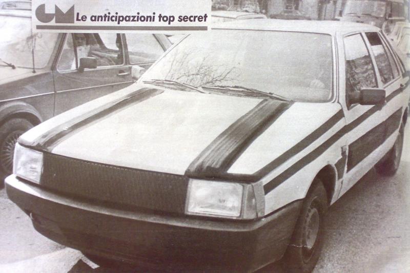

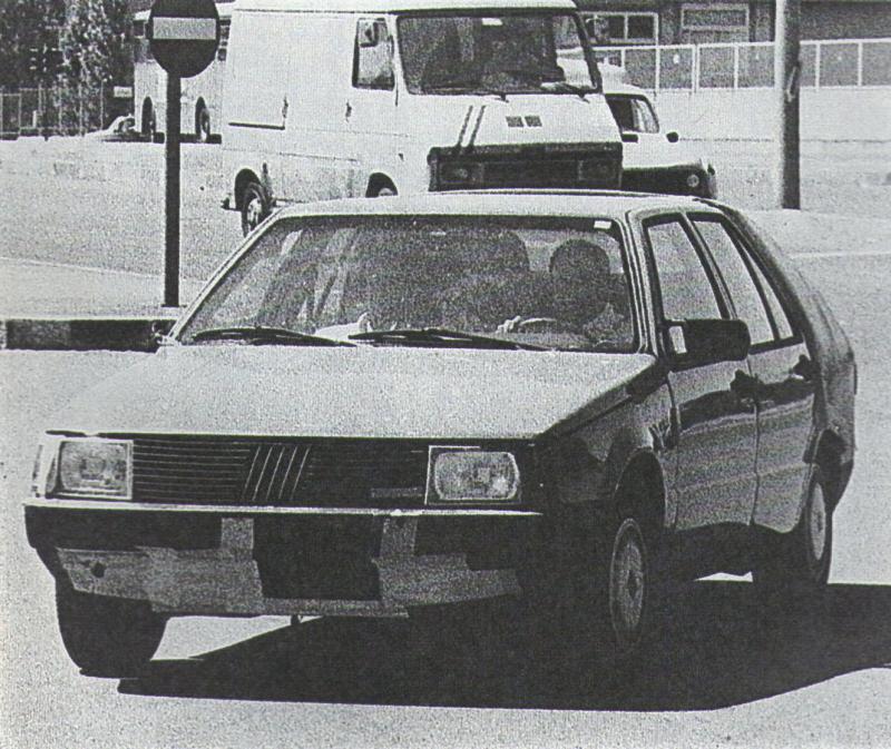

Passano i mesi, Gente Motori torna sull'argomento con un prototipo dalla nuova livrea di camuffo, sempre coperto al posteriore ma in questo caso scompare anche la calandra definitiva, che prima invece era perfettamente visibile.
Notare il camuffo di quest'ultima, a linee inclinate in senso opposto alle barrette, praticamente il negativo di una calandra che era stata anche proposta durante le ultime fasi. Invece di avere le lamelle orizzontali interrotte soltanto dalle cinque barre cromate, tutta la parte in plastica nera era composta da barre inclinate come le cinque centrali.
