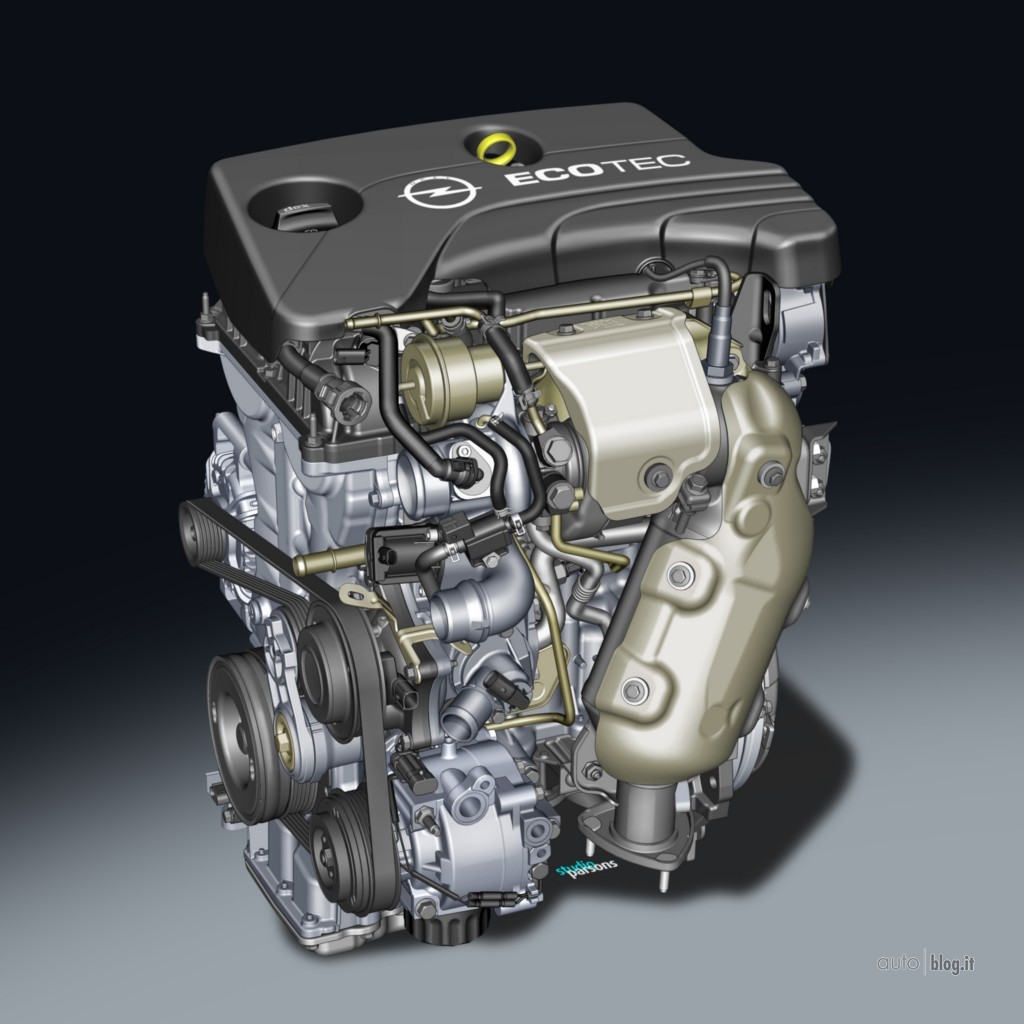

Rüsselsheim. Pulito, fluido e silenzioso: il nuovo tre cilindri Opel debutterà in anteprima mondiale al Salone Internazionale dell’Automobile di Francoforte (IAA) di settembre. Il turbo benzina 1.0 litro non è solo ecologico ma rappresenta anche un nuovo punto di riferimento in termini di comfort dei motori tre cilindri, con livelli di rumore e vibrazioni inferiori a molte unità quattro cilindri.
Oltre a 85 kW/115 cv, questo propulsore tascabile garantisce anche una coppia elevata ai bassi regimi (166 Nm tra 1800 e 4700 giri), dati sorprendenti per un motore così piccolo. Il 1.0 SIDI Turbo (Spark IgnitionDirect Injection) genera più coppia in tutta la gamma operativa di motori di pari potenza e cilindrata superiore, mentre i consumi di carburante si riducono del 20% rispetto all’attuale 1600 Opel aspirato.
Pronto per essere lanciato sulla chic urban car ADAM il prossimo anno con un nuovo cambio a sei velocità, il turbo 1.0 litri 12 valvole è il primo di una nuova famiglia modulare di motori benzina a tre e quattro cilindri nella categoria con cilindrata fino a 1,6 litri, che si distingue per tecnologie avanzate come l’iniezione diretta, le valvole a fasatura variabile e il leggero basamento in alluminio. Secondo le previsioni Opel, questa nuova famiglia di motori registrerà consumi assai ridotti ed emissioni di CO2 significativamente inferiori a 100 g/km.
“Nello sviluppare questo motore di piccola cilindrata, non abbiamo solo cercato di minimizzare i consumi e le emissioni di CO2. Volevamo dimostrare che tre cilindri possono essere sofisticati come i quattro o più,” ha dichiarato il Dr. Matthias Alt, Direttore Tecnico Opel con responsabilità per i motori benzina di piccola cilindrata. “Abbiamo affrontato alla radice i problemi di equilibrio, rumorosità e vibrazioni tipici dei tradizionali motori tre cilindri, e siamo sicuri che il pubblico sarà piacevolmente sorpreso dai risultati. Questo è un tre cilindri brillante e fluido che non scende a compromessi circa il piacere di guida.”
Ingegneria tedesca per acustica ai vertici della classe
Gli ingegneri Opel sono partiti da un foglio di carta bianca, e ciò ha permesso di inserire una serie di interventi volti a eliminare il tipico andamento ‘fuori ritmo’ che ha tradizionalmente accompagnato i motori tre cilindri, interessanti per i bassi consumi.
Il basamento in alluminio pressofuso ad alta pressione è stato studiato per ridurre il rumore strutturale e propagato dal blocco motore stesso, oltre che per diminuire il peso. Collettori di alimentazione ad alta pressione e iniettori sono strutturalmente isolati dalla testata per minimizzare la trasmissione delle vibrazioni, mentre la pompa del carburante e il circuito di alimentazione sono insonorizzati.
Un altro elemento fondamentale per il raggiungimento di una elevata fluidità e silenziosità è l’installazione di un contralbero nel carter dell’olio. Guidato da una silenziosa catena a denti invertiti, questo albero controrotante gira alla velocità dell’albero a gomiti e le sue masse sono attentamente ottimizzate per eliminare le vibrazioni intrinseche di un tre cilindri.
Altri interventi per l’attenuazione del rumore sono: rivestimenti fonoassorbenti per la parte superiore e anteriore del motore, il collettore di alimentazione e gli alloggiamenti dell’albero a camme; isolamento dell’albero a gomiti con inserti in ferro dei supporti principali; albero a camme azionato da una catena a denti invertiti; turbo compressore a bassa rumorosità; e la parte inferiore della coppa dell’olio in acciaio.
In conseguenza di questi interventi ingegneristici, il nuovo Turbo 1.0 SIDI non solo risulta più fluido di altri motori a tre cilindri, ma è anche più silenzioso di molte unità quattro cilindri. Per esempio, nei test al banco alla massima accelerazione, i livelli di rumorosità risultano inferiori a qualsiasi velocità rispetto ai turbo benzina dalla potenza simile, fino a una cilindrata di 1600 cc. La sua fluidità intrinseca è così elevata da ridurre in modo significativo la necessità di ulteriore isolamento acustico nella vettura, o complessi sottotelai e supporti motore.

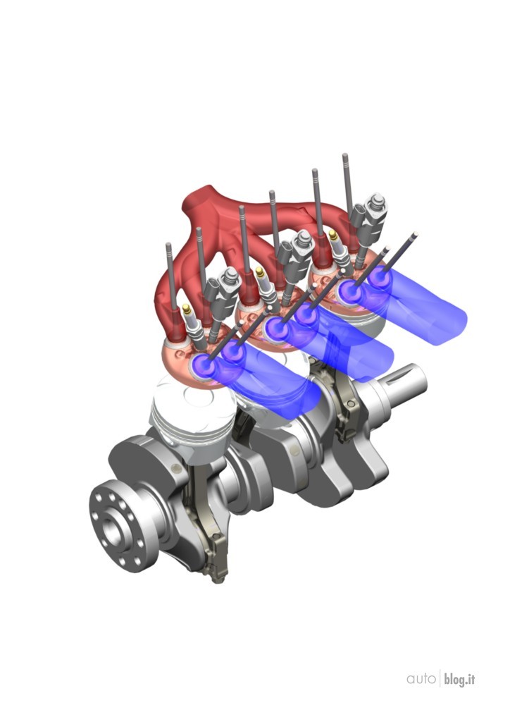

Soluzioni ingegneristiche di precisione orafa sono state adottate per integrare il collettore di scarico all’interno della testata di alluminio dei cilindri, imbullonata direttamente al turbocompressore a bassa inerzia e raffreddato ad acqua. Questo sistema compatto contribuisce alla erogazione di una carica di boost rapida, per una considerevole potenza ai bassi regimi. La coppia massima di 166 Nm a partire da soli 1800 giri è superiore di quasi il 30% rispetto a quella generata dal motore 1.6 litri allo stesso regime.
Gli iniettori di carburante a sei fori sono posizionati centralmente al di sopra di ciascun pistone per garantire una combustione efficiente, e la doppia fasatura consente di disporre di valvole a fasatura variabile, per un respiro ottimale del motore. Tra le ulteriori soluzioni che contribuiscono ad abbassare i consumi vale la pena menzionare la pompa dell’olio a doppia cilindrata e la pompa dell’acqua disattivabile, che non interviene quando il fluido di raffreddamento del motore è freddo, per accelerare il riscaldamento.

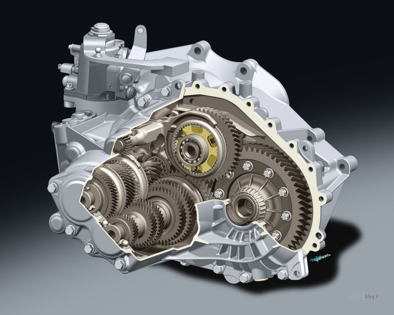

Il nuovo e leggero cambio a sei velocità
Il Turbo 1.0 SIDI è abbinato al nuovo cambio manuale a sei velocità, progettato specificamente per applicazioni con livelli di coppia medi. Con un peso a secco di soli 37 chilogrammi, è più leggero di circa il 30% rispetto al modello attuale. E’ anche estremamente compatto, e misura solo 375 mm lungo l’asse.
Caratterizzata da una qualità superiore, con corse più brevi e forze di leva del cambio molto basse, la nuova trasmissione si distingue per i numerosi miglioramenti introdotti sui cambi di nuova generazione Opel, come gli ingranaggi con denti più ampi, in parte a taglio asimmetrico, e i sincronizzatori a triplo cono per la prima e la seconda marcia, e a doppio cono per la terza/quarta. Anche la retromarcia è sincronizzata.
Il nuovo cambio sarà utilizzato su un’ampia gamma di modelli Opel piccoli e compatti con motori fino a 220 Nm di coppia. Per un’efficienza ottimale della motorizzazione per ogni applicazione, la matrice delle possibilità comprende 12 gruppi di rapporti del cambio e sette rapporti finali.
