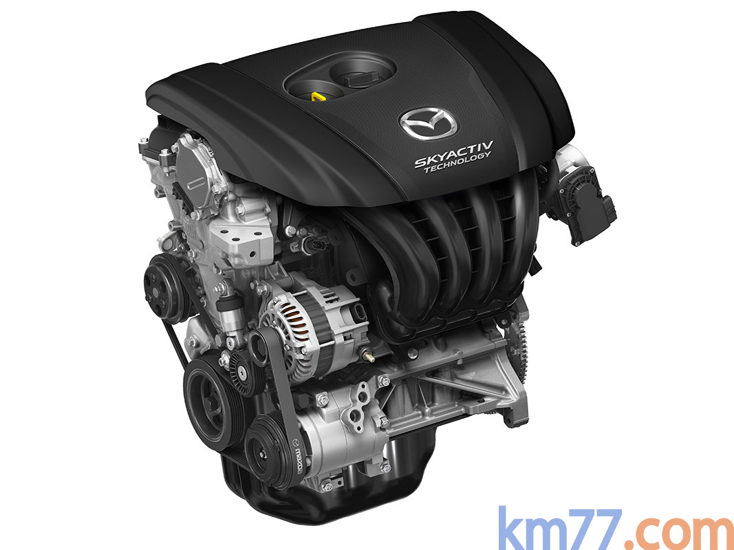

Il motore pare proprio uno Skyactive in tutto e per tutto:

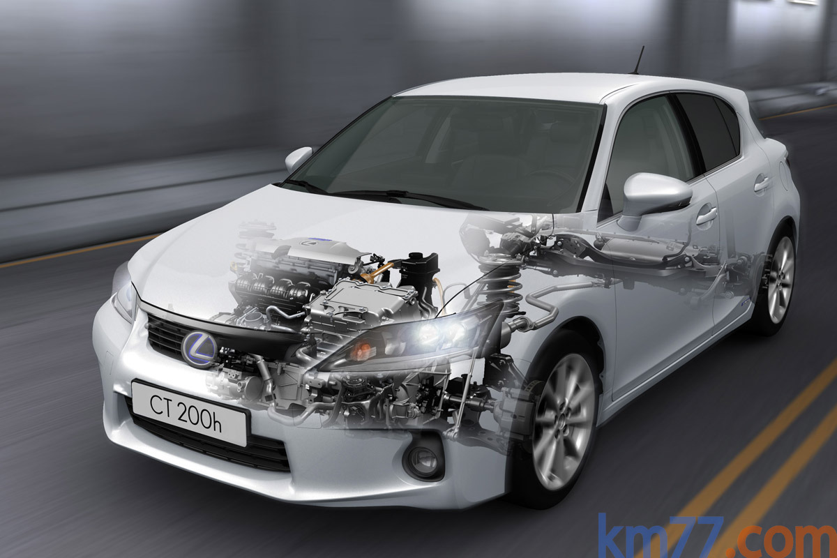

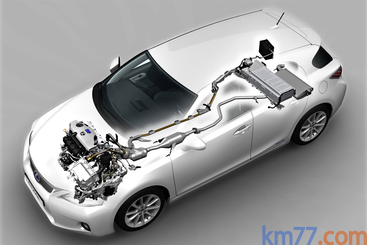

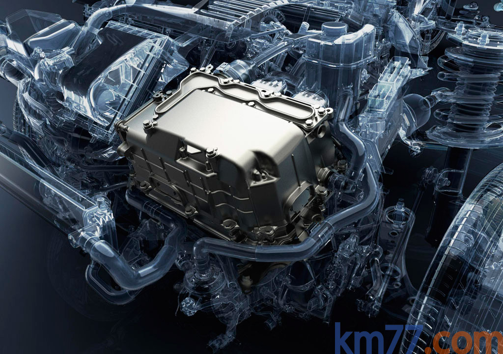

Invece il package delle trasmissione+convertitori statici sono inequivocabilmente Toyota:

Ed è convenuto usare uno SkyG? Tra l'altro il 1.8 Toyota è anche a ciclo Miller.
Mazda è nettamente più esperta di Toyota sul ciclo Miller/Atkinson (cerca) 8-):mrgreen:..e di sicuro lo è anche questo 2.0 visto che in cenrti transienti anche i motori "normali" Sky lo sono...;)
conviene per :
-differenziare il prodotto
-non comprare motori che hai comunque in casa (e probabilmente ti costano meno)

In pratica è come se Mazda avesse acquistato da Toyota un "particolare cambio automatico"... :)
+motore elettrico
+batteria
+elettronica di gestione
