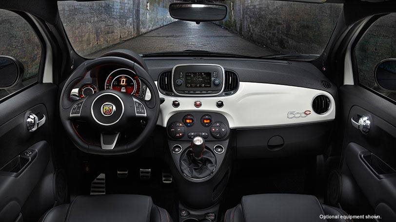

Spulciando sul web ho trovato alcune foto e video di 500 Abarth pre-restyling con l'u-connect da 5" può essere?
Sul sito ufficiale Abarth Italia mi sembra che le pre-restyling montino la radio classica della 500 normale pre-restyling.

Potrebbe essere la versione USA. Lì han messo l'interno nuovo senza cambiare paraurti e fanaleria.
