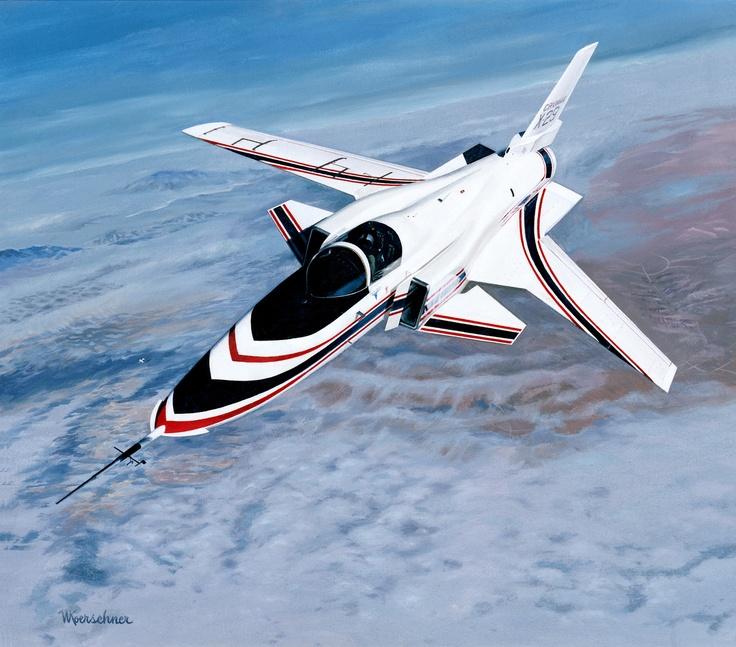

L'X29 NASA ha provato quello, è intrinsecamente stabile in virata, qualcuno aveva proposto una configurazione simile anche per la lama di chiglia delle barche a velaX 29.jpg
X29
Modificato da shadow_line
c'erano anche altre questioni: angoli d'attacco più elevati, riduzione del vortice d'estremità e altro ancora anche se con evidenti problemi: instabilità che richiedeva 3 computer di controllo e problemi strutturali, alla fine nella versione russa qui visibile ha solo pochi gradi di V inversa, quindi non sarà un'ala instabile ma soltanto stabilizzerà un po' meno sarà forse più facile "buttarlo" in virata, su qualche aliante da acrobazia si sono fatte ali con qualche grado di V inversa ma su un addestratore mi sembra esagerato, anche perchè gli effetti reali di questo tipo di configurazione sono stati abbastanza controversi
Io comunque sulla lama di chiglia di una barca a vela non metterei nessuna V inversa
