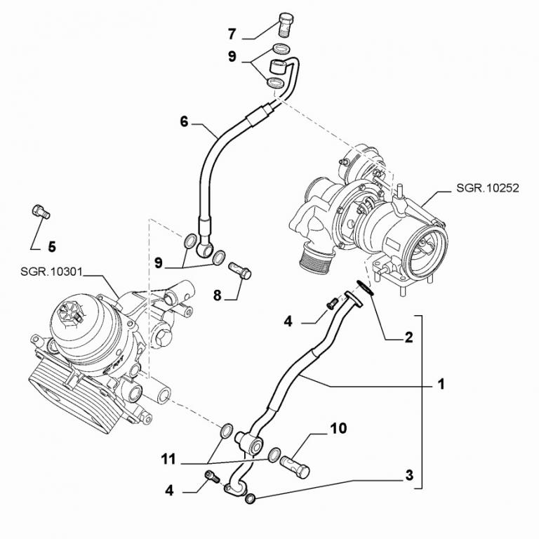

1 ora fa, Sfides dice:
quindi va anche sostituito?
non dovrebbe essere riportato sul libretto dei servizi? è veramente la prima volta che ne sento parlare, io ho comunque fatto sempre tutto in alfa romeo, spero che almeno loro lo sappiano:) anche perché deve durarmi per altri 150000km fino a quando non esce la sostituta:D
I filtri della turbina sono 3: nel disegno li riportato sono il nr. 7-8-10. Non sono altro che un bullone cavo da 17/19 con all'interno una specia di retina che fa da filtro. L'olio entra dai fori sul lato esterno, passa nella retina, ed esce dalla parte centrale cava. Semplicissimo.
Francamente ne il manuale uso e manutenzione, ne manuali d'officina dicono di cambiarli, a meno di sostituzione della turbina.
Chiaro che se si utilizza un olio scadente o si saltano gli intervalli di manutenzione, basta poco per occluderlo. Le sezioni di passaggio sono veramente minime.
Comunque se si vuole essere tranquilli, si cambiano, costano una decina di € l'uno e via.
