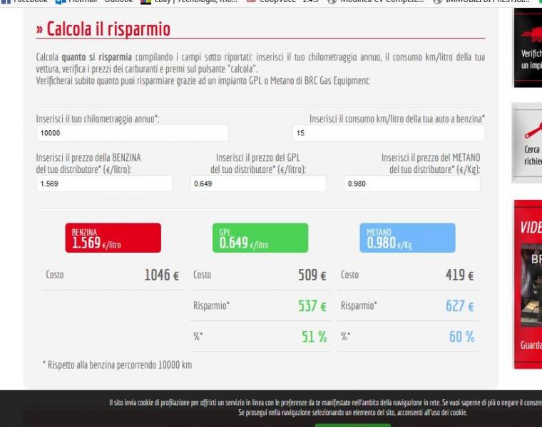

....ecco qua ... ho fatto il calcolo sul sito brc come dicevo indicando anche 15 km con un litro....
Guarda, se ne sei convinto fai pure, ma scoprirai che i costi reali sono diversi.
son qua per imparare... mi fido
in effetti boh sembrerebbe troppo bello
Guarda giusto per un calcolo a spanne, ipotizziamo un 1.2 da 15km/l a benzina, che per il minore apporto energetico del GPL diventano, nell'ipotesi di un impianto perfetto, 12km/l a GPL.
Per 10.000km ti servono 666 l di benzina, a 1.569€/l sono 1046€, a GPL ti servono 833 l, a 0.649€/l sono 540.8€, quindi di carburante risparmieresti 500€, aggiungi un 2% di percorrenza a benzina per l'accensione a freddo (10€)i le maggiori spese assicurative, diciamo 50€, e la maggiore manutenzione (20€), quindi, il risparmio sarebbe di 420€/anno.
Se prendo in esame la Hyundai I20 tra benzina e GPL ci sono 1.600€ di listino, che ammortizzeresti dopo 4 anni.
Di contro hai una capacità del bagagliaio minore (336l contro 301l), non puoi parcheggiare nei sotterranei multipiano a piani inferiori al -1 e, in caso di incidente, potresti essere costretto a chiamare un carrattrezzi autorizzato.
