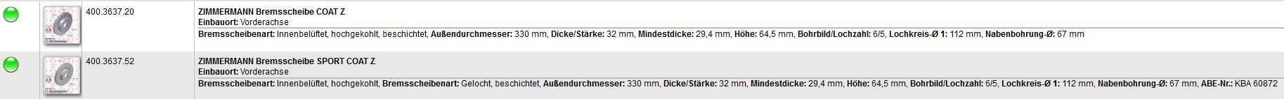

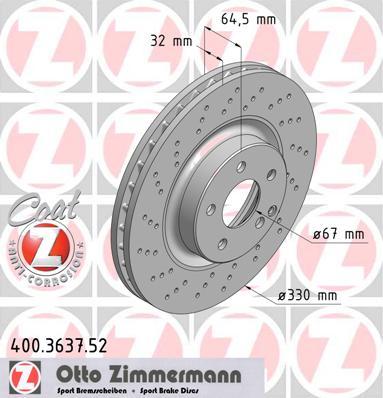

Buon Pomeriggio a tutto il forum!non ho trovato la sezione per presentarmi,comunque piacere Ottavio :)Ho deciso di scrivere su questo forum perchè ho trovato persone molto competenti in altre discussioni ,tra cui,uno che lavora nel settore dell automotive.Sono un grande appassionato di auto da quando ero bambino.Volevo porre un quesito.Allora ho una mercedes,alla quale vorrei potenziare l'impianto frenante.Mi spiego meglio,ho una guida molto aggressiva e non è raro che provo l'effetto fading tra pastiglie e dischi(pastiglie poi,vetrificate),praticamente credo che il gas sprigionato tra pastiglia e disco allontani la pastiglia dal disco e ciò provoca una perdità di potenza frenante.Faccio il cambio di "olio"freni ogni 2 anni essendo igroscopico.Ora,la Zimmermann,produce per il mio modello dei dischi forati e anche baffati,io vorrei montare quelli forati per scaricare il gas di frenata tramite i fori.Il punto è,ma sarei legale per il CdS e assicurazione?A differenza dei dischi lisci,nel catalogo Zimmermann quelli forati e baffati hanno il codice ABE.Quindi non sono omologati?in Italia,TUV e ABE non contano nulla.Posso montarli e essere legale?

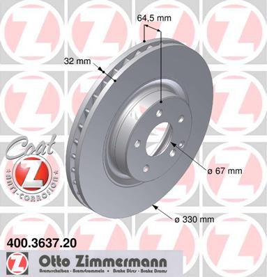

Ecco le immagini dal catalogo
