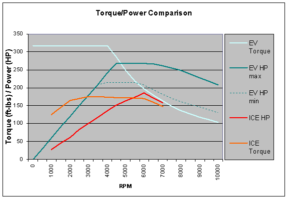

Una piccola batteria da poco più di 1 KWh tipica delle ibride, costo industriale tra i 100 e i 200 euro, potrebbe erogare un picco di 60 Kw (81 cv) per un minuto prima di esaurirsi, con la coppia dell’elettrico disponibile già da zero giri è una bella spinta
Come si vede l’intervallo di utilizzo ottimale di un ICE è più ristretto, per questo tipicamente le EV possono fare a meno del cambio, mentre per l’ICE è fondamentale.
