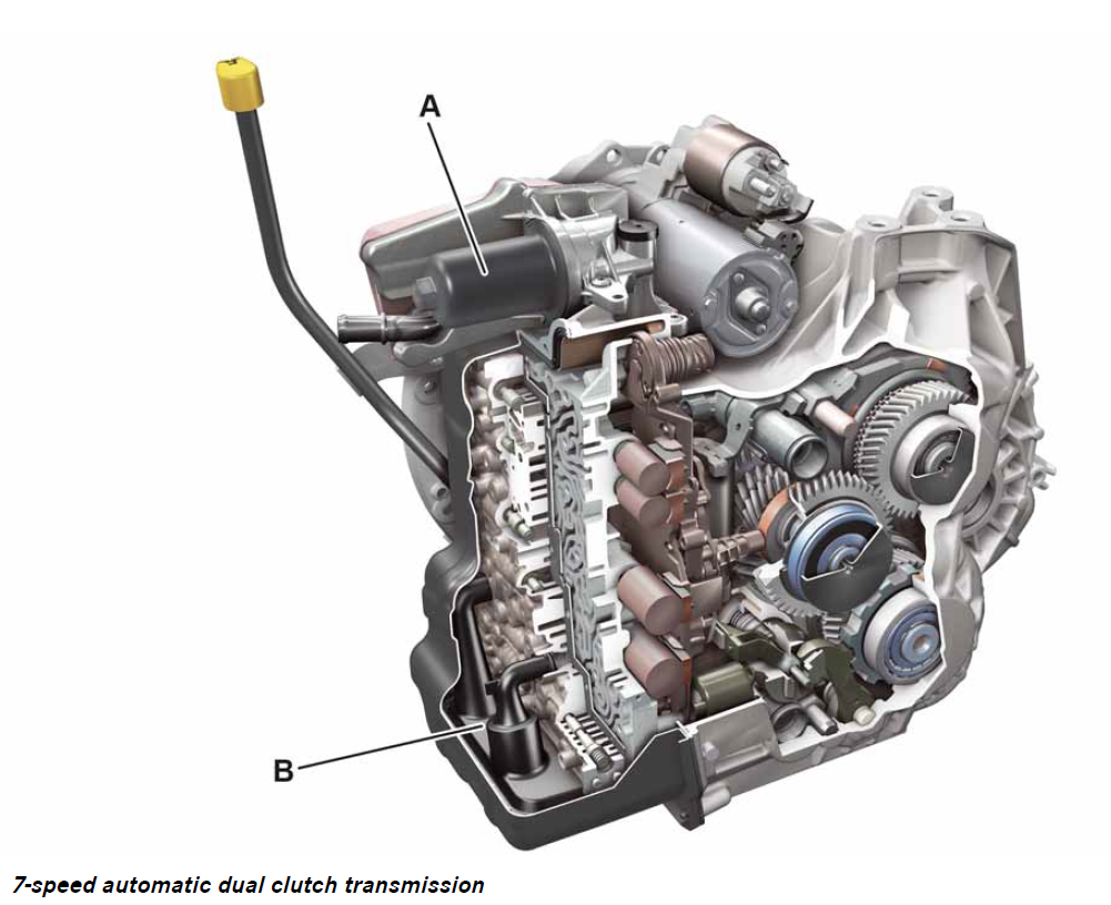

Il 7 marce montato da Renault, il DW5-7 - 7DCT300 è un Getrag, ovvero questo qui:

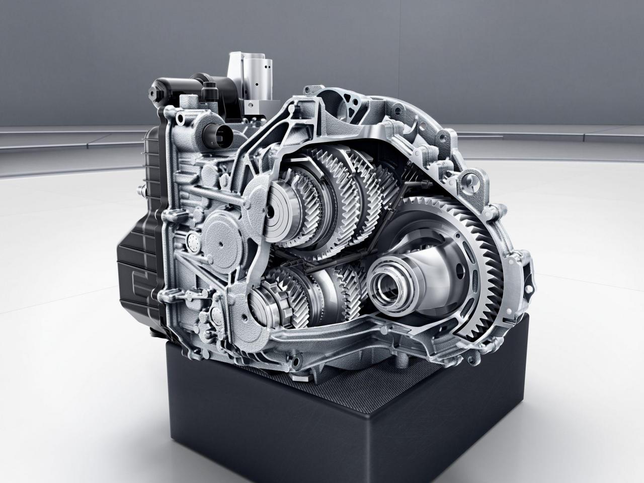

MB poi ha montato il 7 marce che dovrebbe essere il 724.0xx  - 7G-DCT:
