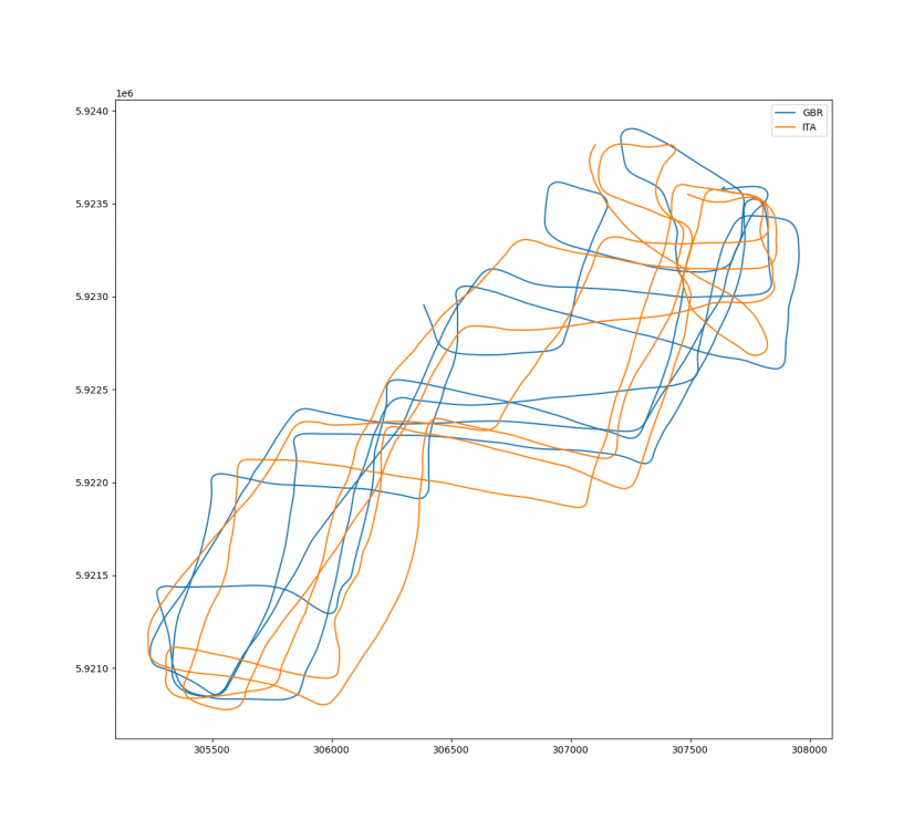

3) nell'immagine sotto il percorso di due barche di Coppa in gara durante questa edizione (in due colori diversi) si vede bene nella parte centrale lo zig-zag che le barche stesse fanno sia in bolina che alle portanti, quindi sia "salendo" contro la direzione del vento che "scendendo" a favore di vento
abbiamo visto che qui si deve cercare la migliore VMG, poi ci sono molte altre cose da fare: muoversi sul campo e rispetto all'altra barca rispettando le regole del regolamento internazionale di regata
e poi anche "combattere" con l'avversario utilizzando tutti i "triks" e le regole tipiche del match-race, la prima delle quali dice che "la barca in testa deve sempre coprire l'avversario, vale a dire mettersi sempre tra l'avversario e la prossima boa" e ce ne sono molte altre appunto
