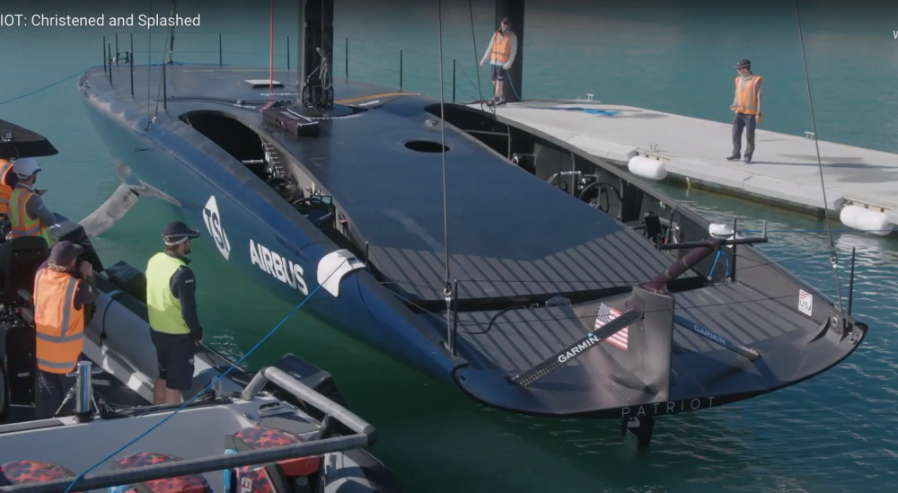

ecco quindi la prima barca 2.0 varata ad auckland, nuova zelanda, ė la barca del new york yacht club e si chiama patriot, e va a sostituire la precedente che era defiant
un po' di foto...

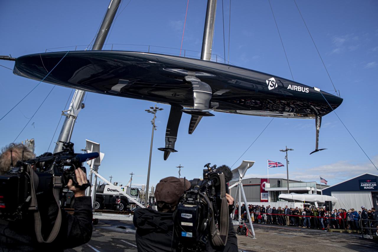

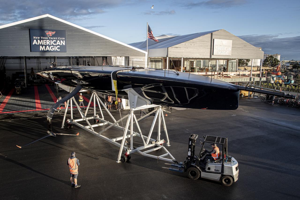

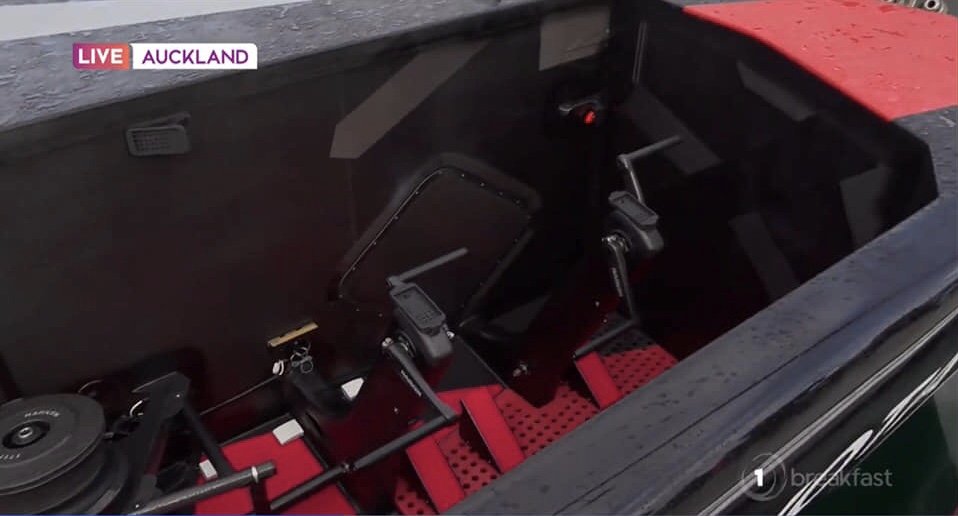

questa é la prima barca, appunto Defiant, (american magic é il nome della squadra, del "syndicate" come dicono in inglese) all'inizio sembrava la meno evoluta, un po' "sfigata" rispetto alle barche avversarie, cosa notiamo: una strana prua appuntita, i foil laterali molto semplici, quasi elementari, un pozzetto per l'equipaggio che sembra fatto "tanto per.."
un boma (la "trave" alla base della randa) fin troppo classico, insomma una barca realizzata come per dire non ne sappiamo ancora niente di questi aggeggi, facciamone uno piú o meno e poi vediamo:
ed ecco invece la seconda barca, varata da poco appunto ad auckland, anche con il colore scuro e foto a volte in controluce vediamo questa volta una barca molto diversa, molto piú evoluta
la cosa piú importante é la sparizione del fono piatto (ne parleremo ancora perché questa é una caratteristica decisiva), la prua non piú "conica" torna ad avere un tipico "dritto di prora" proprio per la presenza al di sotto, di una vera e propria chiglia a V, e anche dalla "stellatura" come si dice, pronunciata a vedere la foto della barca ancora sullo scalo
i foil sono diventati estremamente complicati, anche qst é un elemento decisivo, perché si é visto che con velocità intorno ai 50 nodi (oltre 90 kmh) il fenomeno idrodinamico della cavitazione diventa difficile da gestire, e i foil perdono portanza:

allora, analisi-sintesi-tesi: cosa impariamo da queste immagini?
che all'inizio del progetto di queste nuove barche erano stati messi sul piatto due concetti tecnicamente opposti:
1) carena con fondo piatto perché in velocità aumenta l'effetto superficie (che é il contrario dell'effetto suolo delle auto, quindi crea portanza e non deportanza)
2) carena a V con chiglia lunga, perché simile a quella dei motoscafi plananti, quindi se si perde portanza e lo scafo entra in acqua, la chiglia a V lo farà risollevare fuori dall'acqua in meno tempo!
ebbene, ora sappiamo, e lo vedremo ancora meglio domani con la barca inglese, che la seconda idea attualmente é considerata migliore dai progettisti, e quindi adesso abbiamo un tassello importante che andrà a comporre il futuro standard progettuale di qst barche

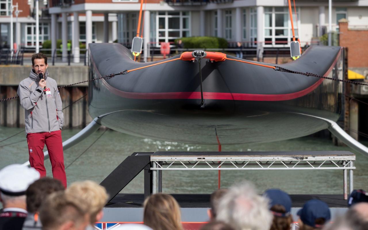

vediamo qlc immagine di Britannia 1:
nella vista frontale vediamo appunto la carena piatta, le murate laterali, la prua piú bassa al centro

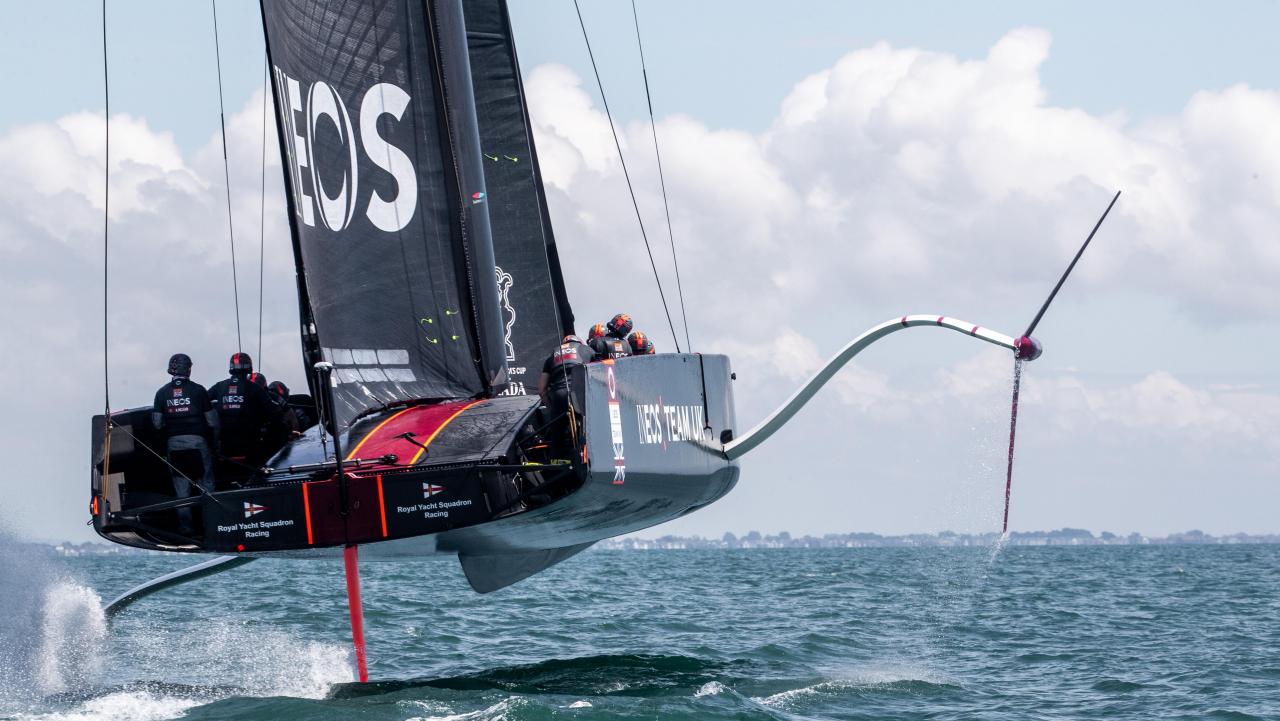

ma ecco che dopo i primi test in acqua spunta la "pinna" sotto la carena..

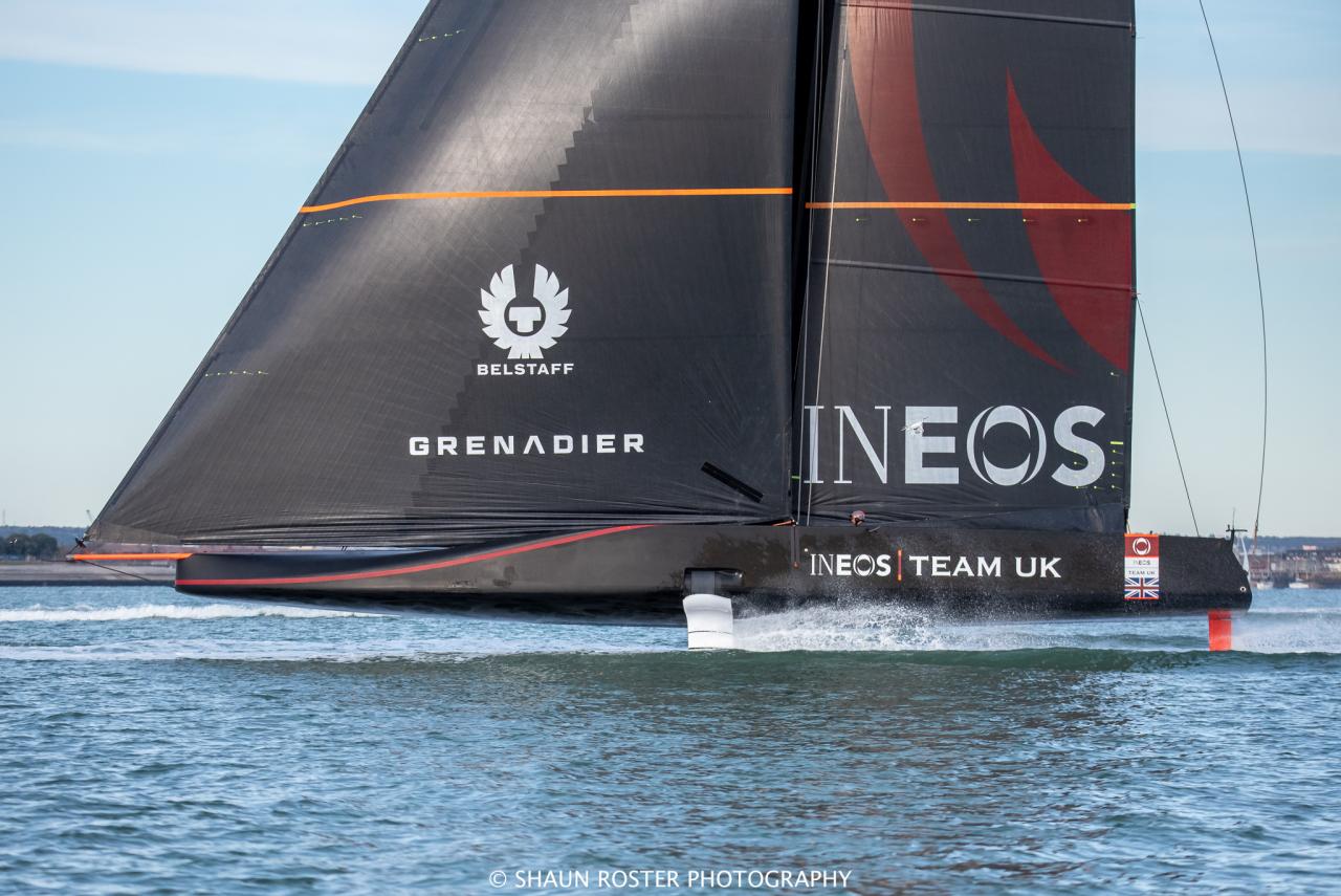

mettiamo comunque anche due immagini in navigazione per far vedere le diverse superfici veliche a disposizione sul triangolo di prua a seconda delle condizioni del vento, qst vale per ogni tipo di barca:
la vela di prua "piccola" é un generico fiocco a bassa sovrapposizione, poi puó essere un genoa, un olimpico ecc..
la vela grande é un "code" e puó essere code zero, code1 ecc.. i code si murano sul bompresso ovviamente
