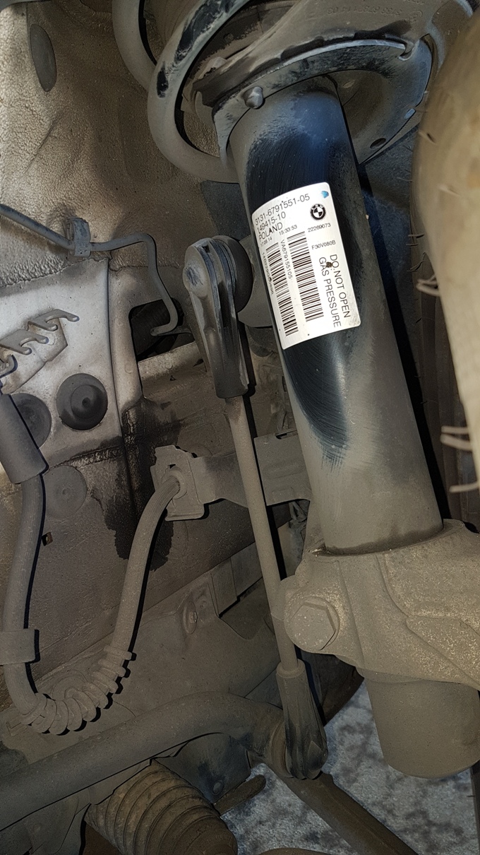

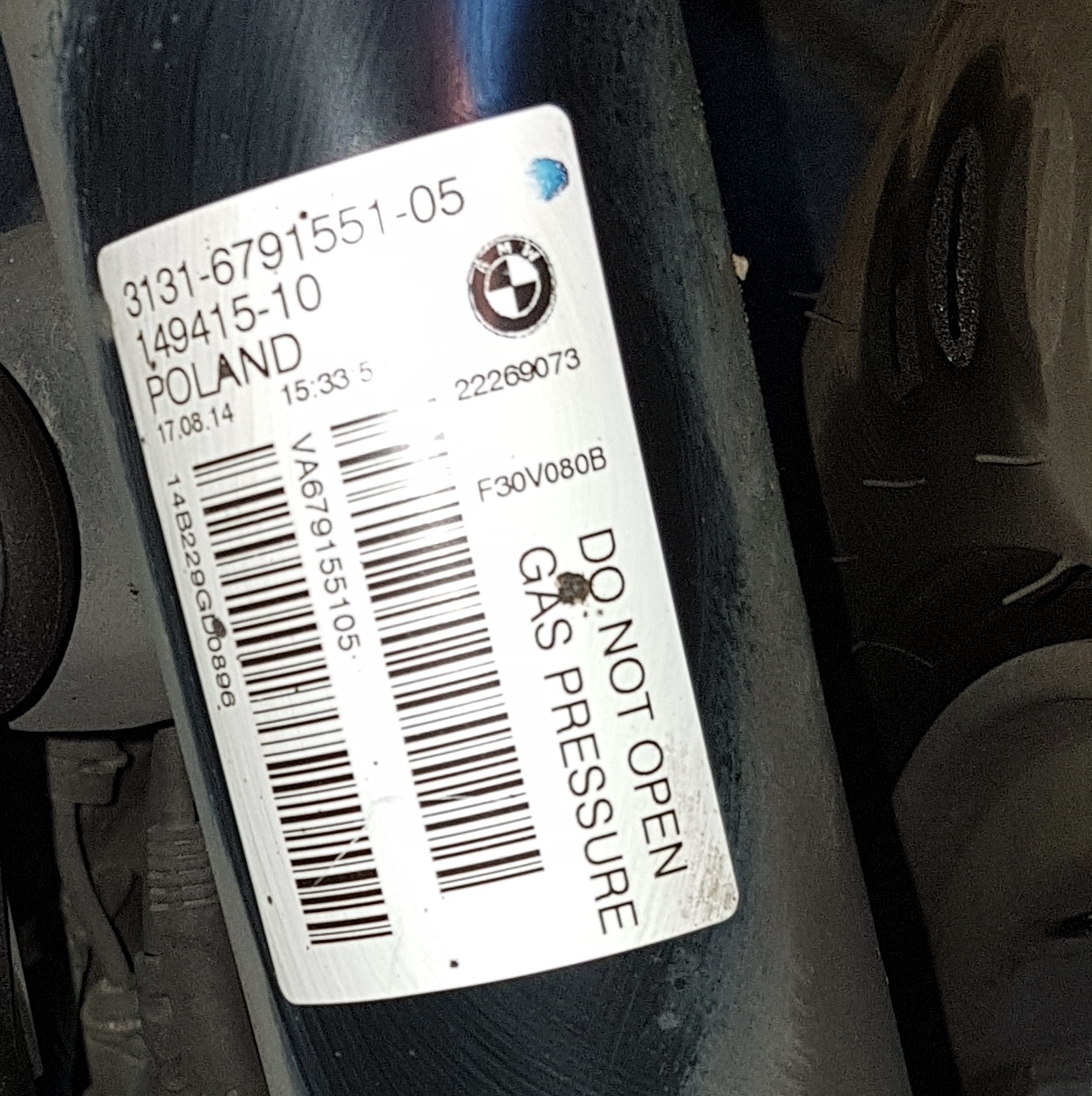

Scusa per il ritardo nella risposta, ho fotografato gli ammortizzatori e credo siano normali, vedi foto
16 ore fa, danilom scrive:
Sì eccolo :D
https://www.realoem.com/bmw/enUS/showparts?id=3D31-EUR-08-2014-F30-BMW-320d&diagId=31_1862
È quello "normale" non per sospensioni adattive. Difatti il part number è quello:
31316791551
Con questo codice o vai in BMW o da un ricambista generico (anche con le foto volendo da entrambi) e trovi gli ammo giusti per la tua vettura ;)
