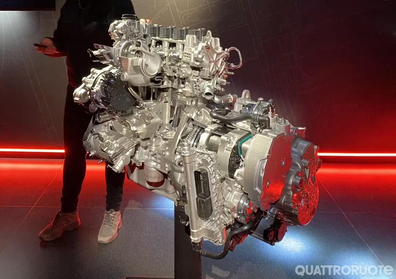

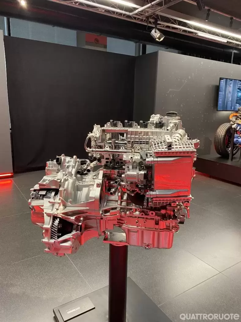

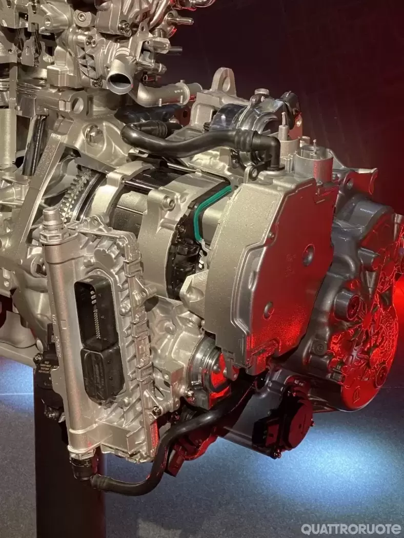

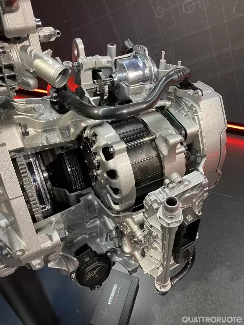

  • 0,73 kWh la capacità della batteria a 48 V: giusto il necessario per muoversi in coda, parcheggiare, veleggiare e brevissimi boost
  • Distribuzione a catena; variatore di fase (no Multiair) per funzionamento a ciclo Miller (chiusura ritardata valvola di aspirazione)
  • Intercooler aria-liquido, "appiccicato" al motore, ma non integrato nel collettore di aspirazione (è connesso a valle del corpo farfallato, tipo intercooler tradizionale)
  • Il condensatore del climatizzatore parrebbe essere un chiller aria-acqua

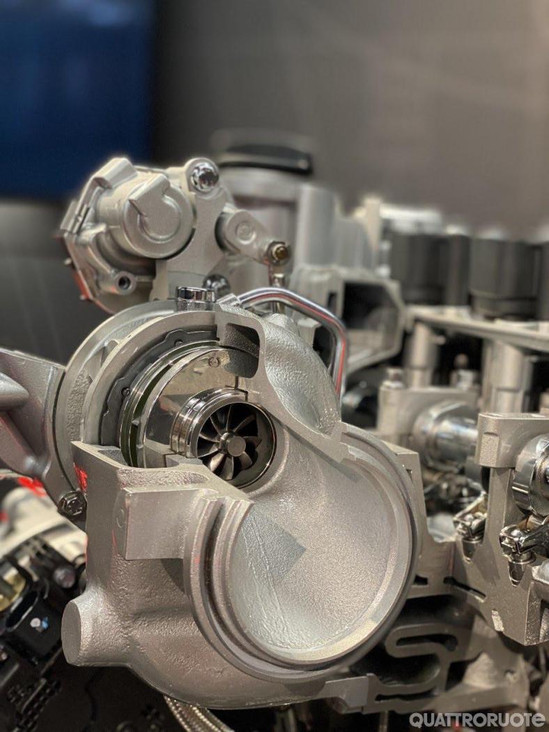

  • La versione più potente ha la turbina a geometria variabile

Ho letto che 1.5 ha però meno coppia del 1.3 a parità di potenza...un po' strano..no?
La coppia viene dall'elettrico. Come prestazioni mi pare siamo lì col 1.3 150 CV.
