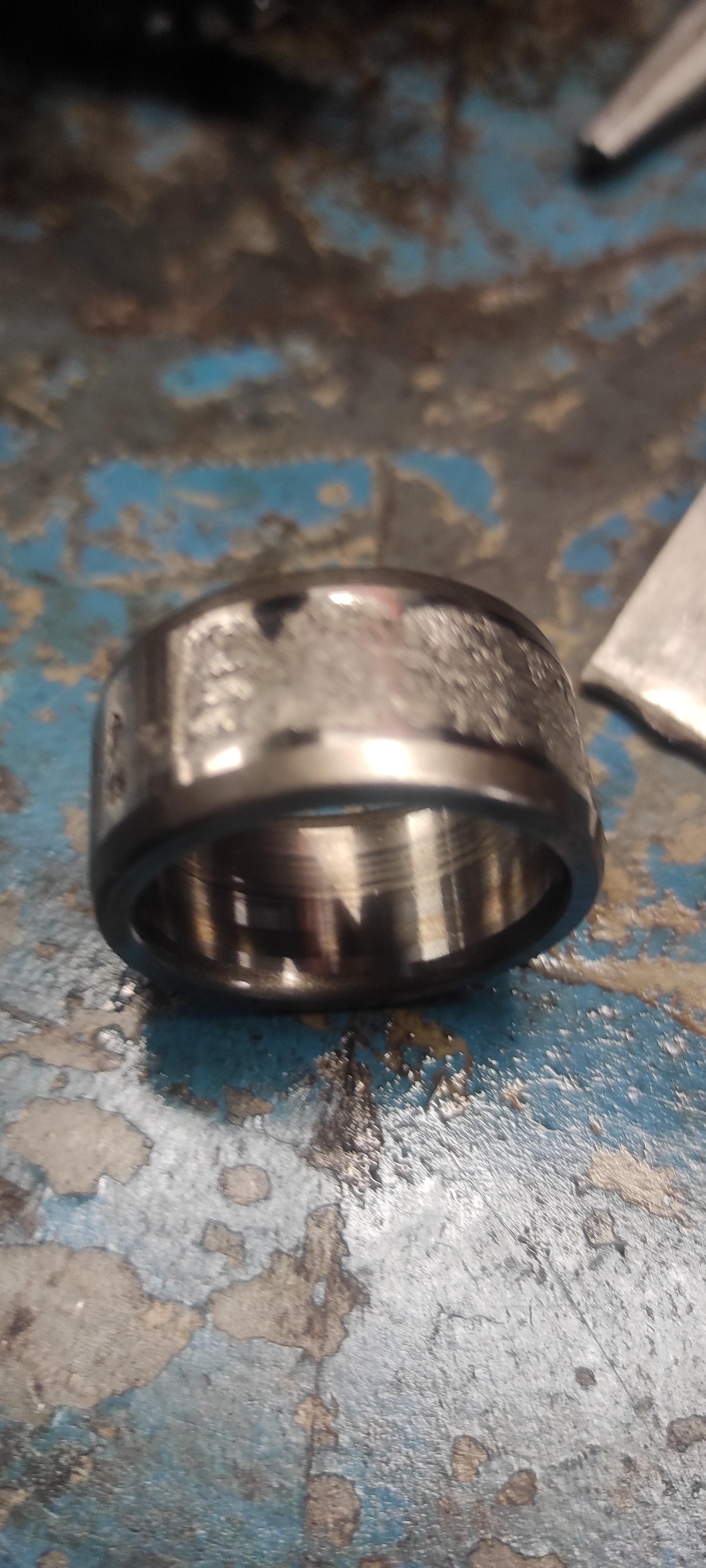

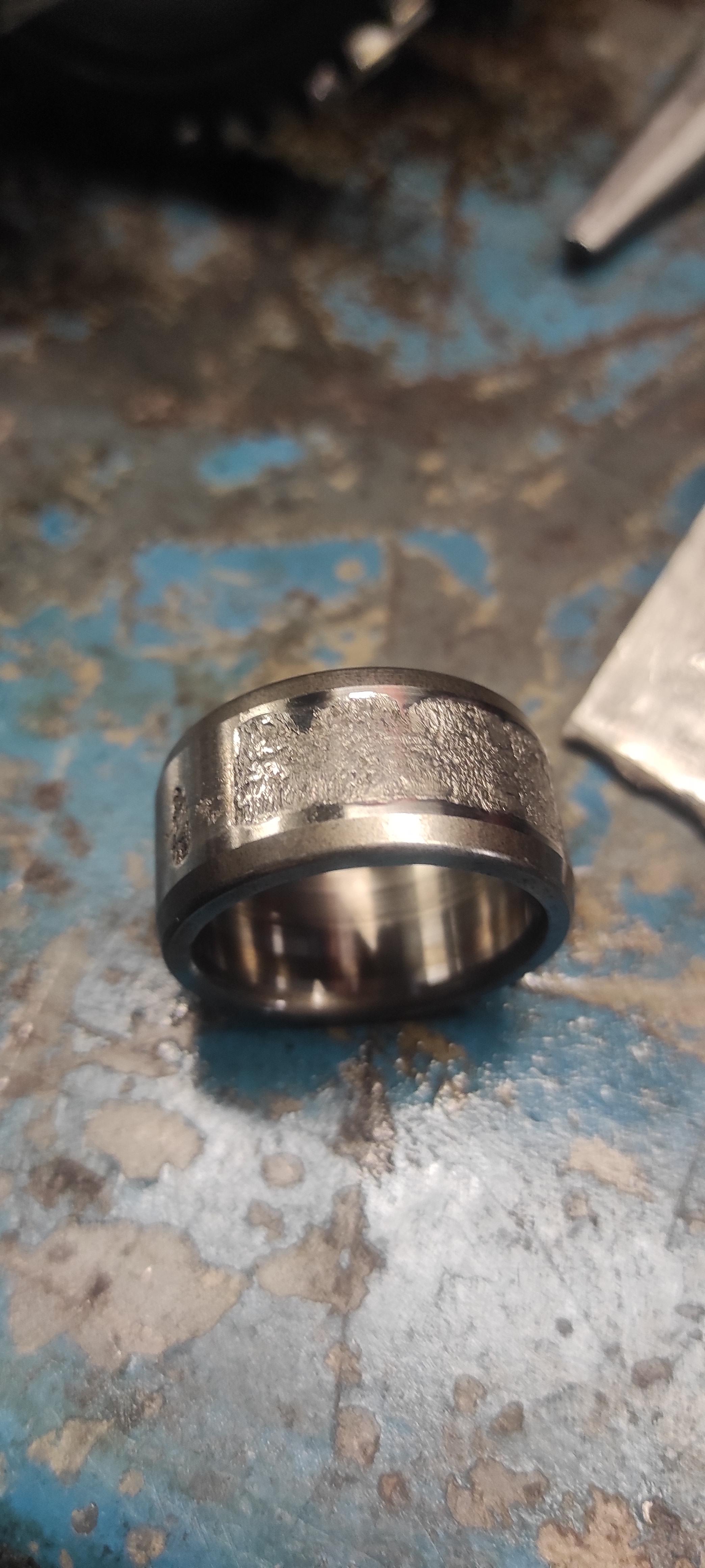

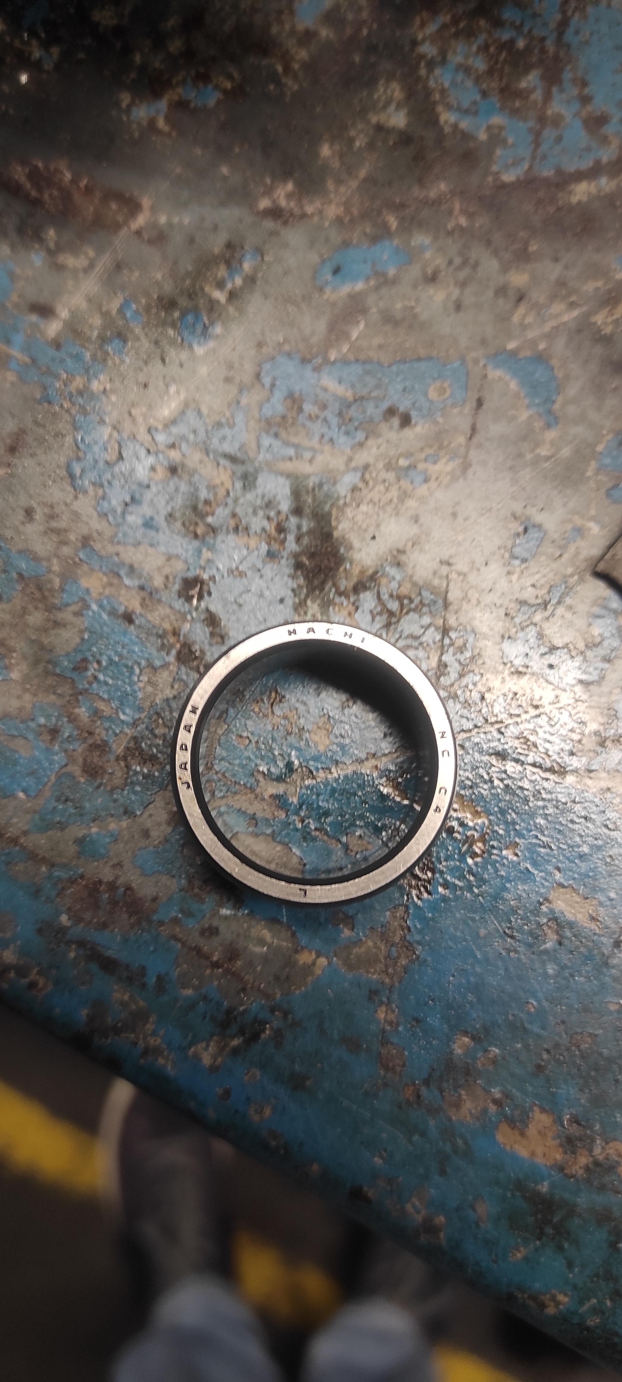

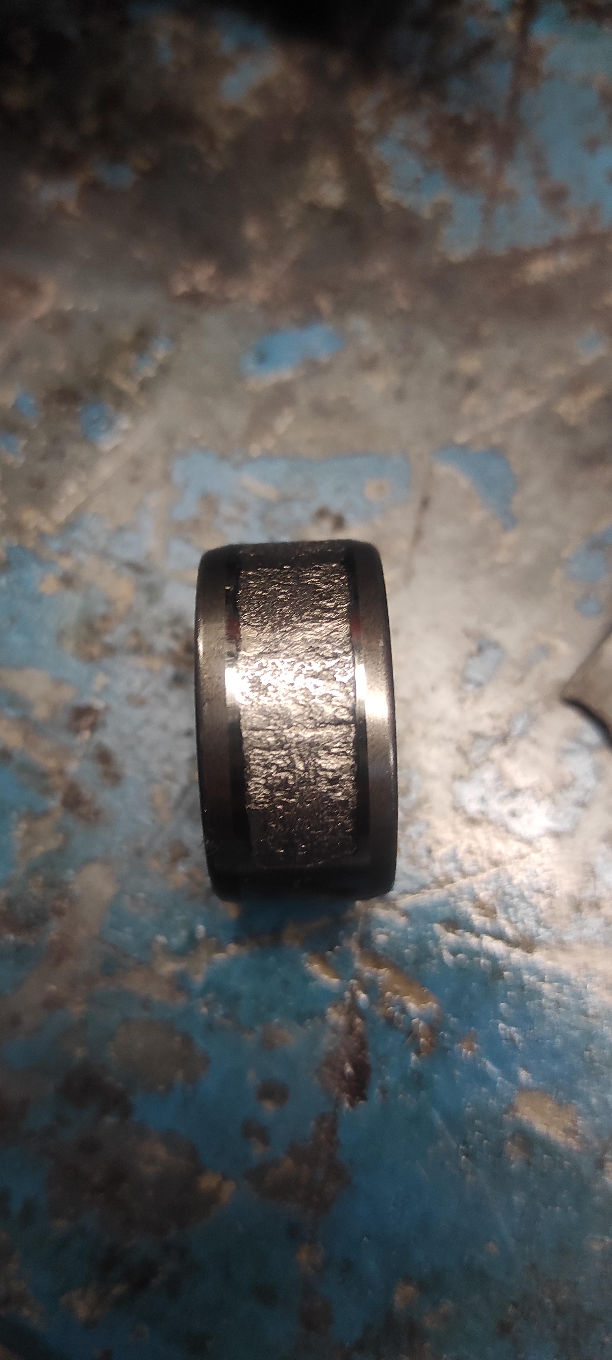

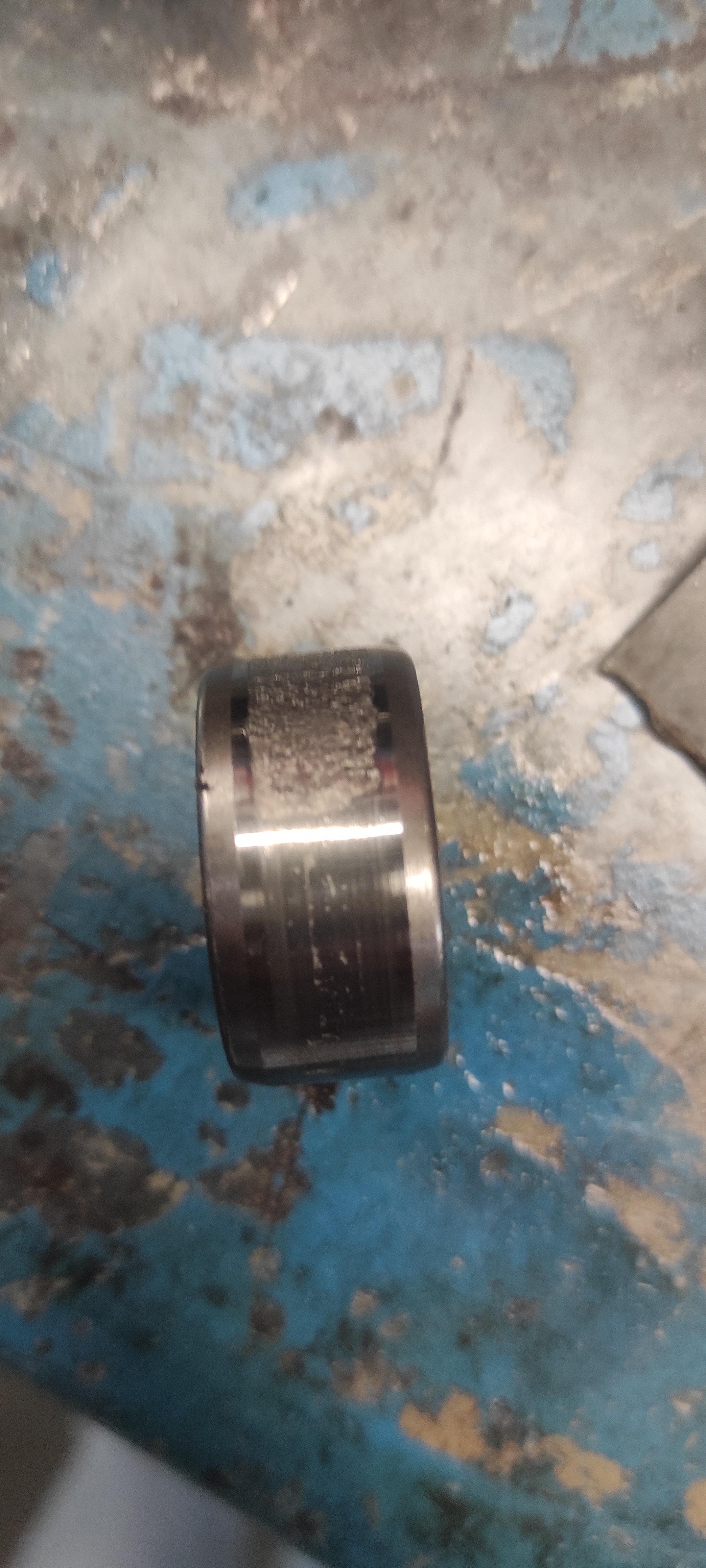

Smontato il cambio. La boccola che si vede in allegato è completamente mangiata nel punto di scorrimento del cuscinetto. Materiale pessimo? Trattamento inadeguato? Comunque questo è il problema...dopo 17000km
Spiace davvero per l'accaduto e per il mancato intervento in correntezza.
Vero che il periodo di garanzia si era concluso, però con un chilometraggio così basso, è verosimile pensate che il problema sia conseguente ad un problema presente in origine.
A livello manutentivo, ti eri recato sempre in Suzuki?
