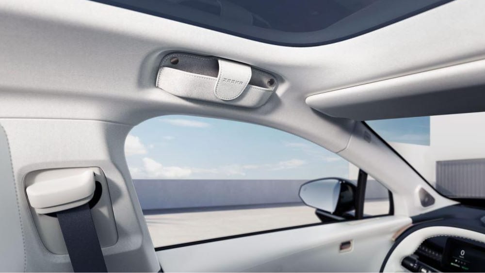

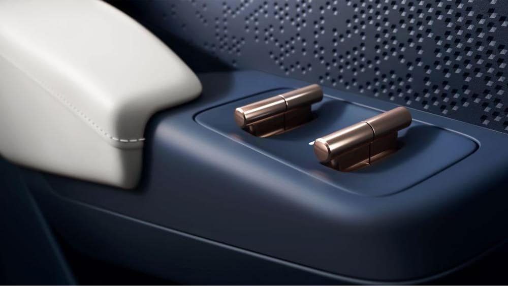

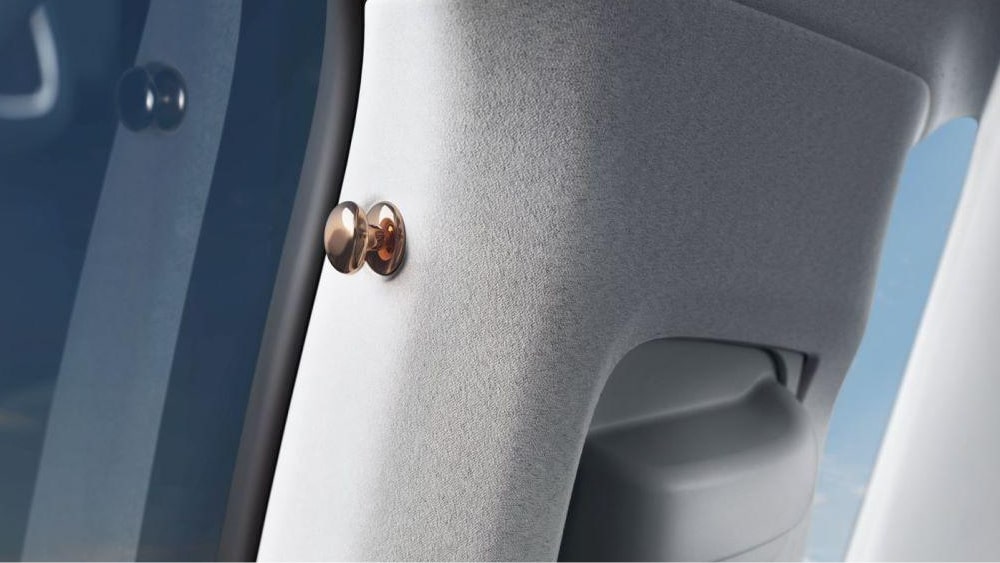

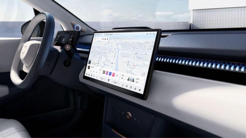

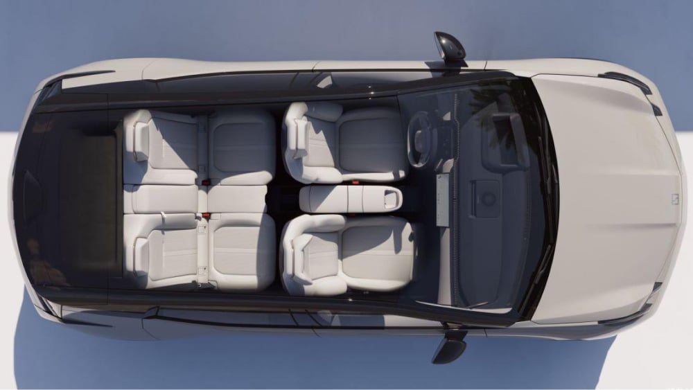

26 minuti fa, 4200blu scrive:
....il cockpit....
