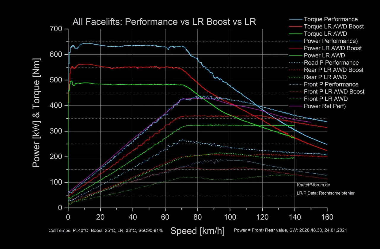

5 minuti fa, A.Masera scrive:
https://newatlas.com/automotive/mahle-sct-electric-motor/
Mahle's new SCT electric motor runs non-stop at over 90% of peak power
Si, ma oltre alle favole ed ai grafici poi c'è la realtà. Io al ring c'ho girato da passeggero e nell'industry pool dove girano solo le case automobilistiche, quindi so di cosa parlo.
Tutte le bev di qualsiasi marchio a ritmo medio fanno 4-5 rigi, a cannone riescono a fare l'hot lap più il giro per raffreddare la meccanica ed i freni.
In fondo al rettilineo tesla fa 280-290 km/h che non è un record ma è un velocità di tutto rispetto, non diciamo però che possa andare a cannone per km e km perché non è vero.
Oltretutto mi stai linkando grafici dei motori: fosse per i motori arriveremmo pure a 500 km/h, peccato che l'energia esca sotto forma di corrente dalla batteria ed andando a Vmax si va in crisi con il raffreddamento della stessa.
A voi!
15 minuti fa, Gengis26 scrive:
si ma converrai che stiamo parlando del sesso degli angeli...
1 minuto fa, A.Masera scrive:
No, stiamo parlando di due cose ben diverse e distinte:
-può una BEV fare uno sparo fino a 300 km/h? (si, pochissime BEV lo possono fare). Si, ma non mantenere la VMax per tanto tempo, come d'altronde anche una hypercar al massimo delle prestazioni (anche se meno).
-può una BEV fare un turno in pista come una ICE? No, se non al momento per pochi giri.
A voi!
1 minuto fa, Gengis26 scrive:
quello che intendo dire è che salvo rarissime occasioni come i giri in pista, la cosa non rappresenta un problema... comunque ho linkato il primo motore in grado di rimanere costantemente sopra il 90%, segno che comunque si sta cercando di colmare i gap
p.s. la Plaid migliora di molto il problema
Come ho spiegato il problema non è il motore.
A voi!
