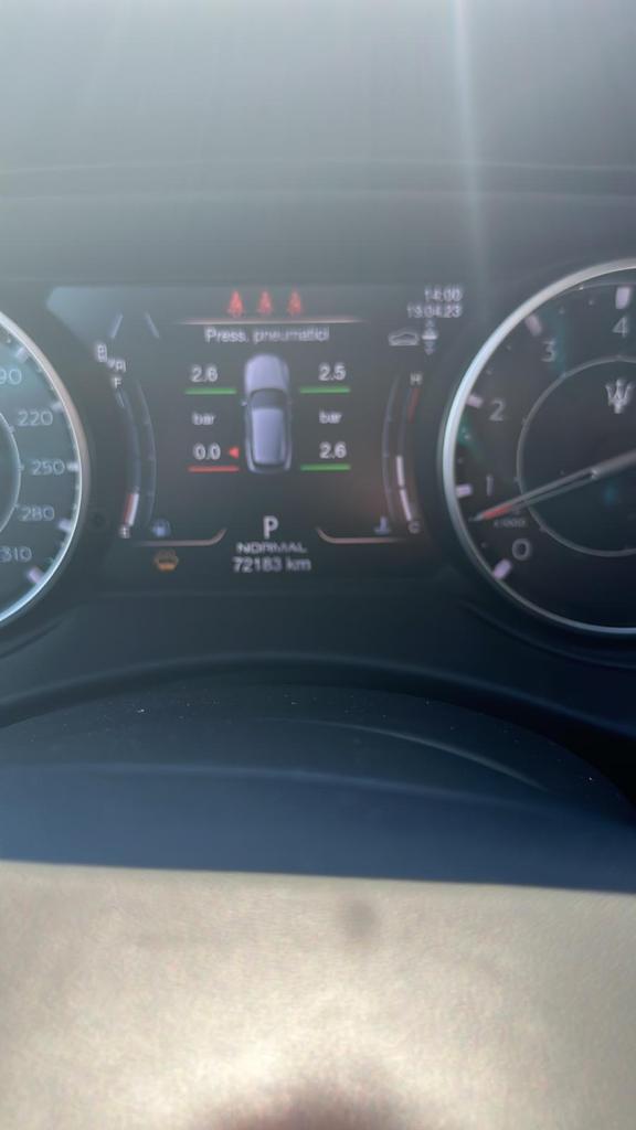

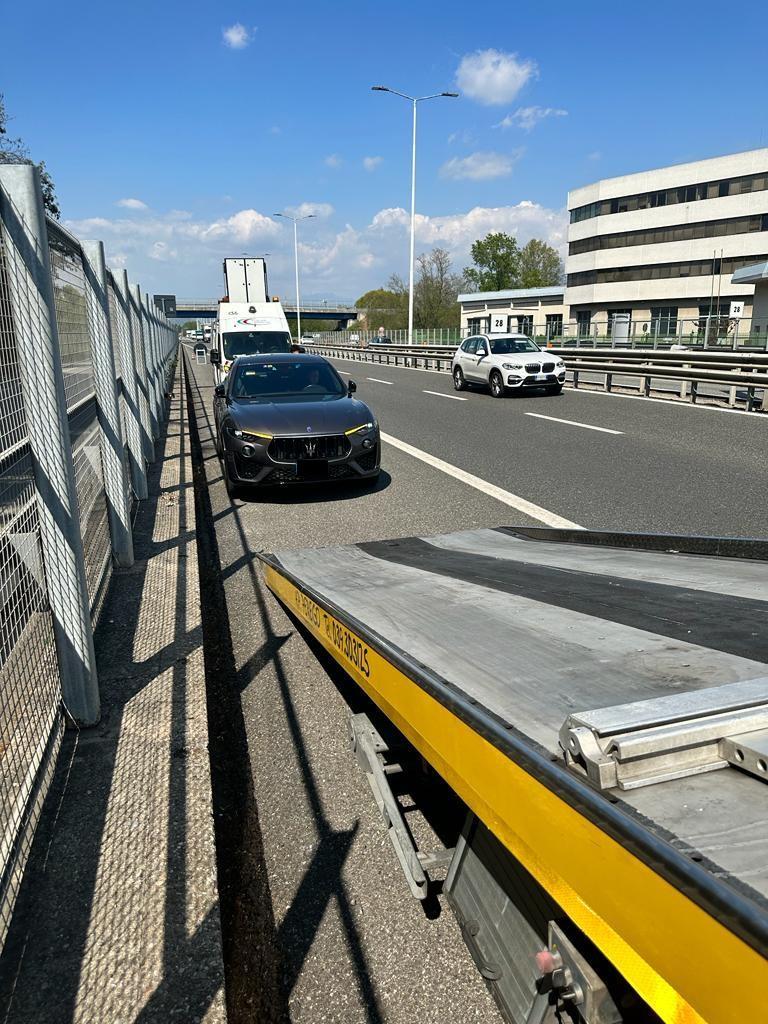

premesso che cambio le gomme ogni 6 mesi (estive invernali) ed in due anni e 3 mesi ho fatto circa 78 mila km con l'auto, (72K km al momento dello scoppio) a metà aprile in tangenziale a Milano mi è scoppiato il pneumatico posteriore sinistro.
Per fortuna andavo sotto i 100 km/h, ho accostato in corsia di emergenza (il mio incubo poi è stato se mi fosse successo in autostrada in Liguria dove dovevo andare due giorni dopo), atteso il carro attrezzi e portata la Levante dal gommista dove effettuo i cambi gomme.

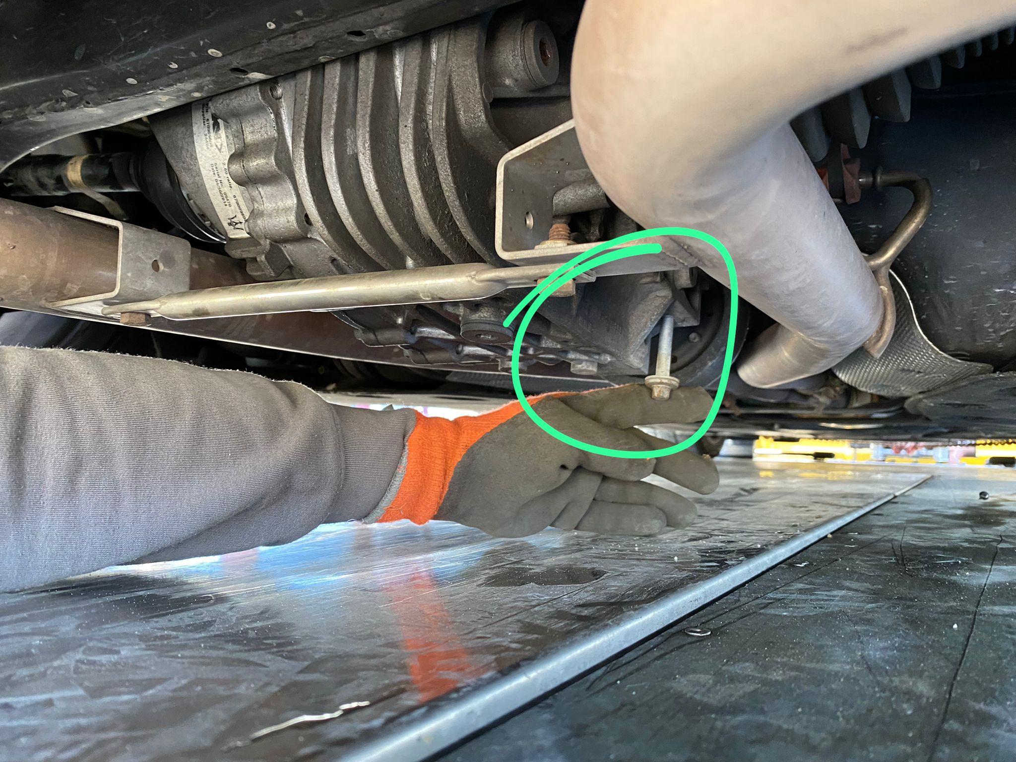

Quindi sostituzione completa del treno di gomme, la macchina è rimasta scampanata, giro di telefonate il giorno dopo e per fortuna RossoCorsa di Cinisello (grazie) mi ha procurato un appuntamento presso il loro gommista autorizzato che mi ha effettuato la campanatura, ad eccezione della ruota destra, perchè si era usurato il braccetto della sospensione che lavorava sotto sforzo.

scoppio gomma
braccetto usurato
recupero in tangenziale
