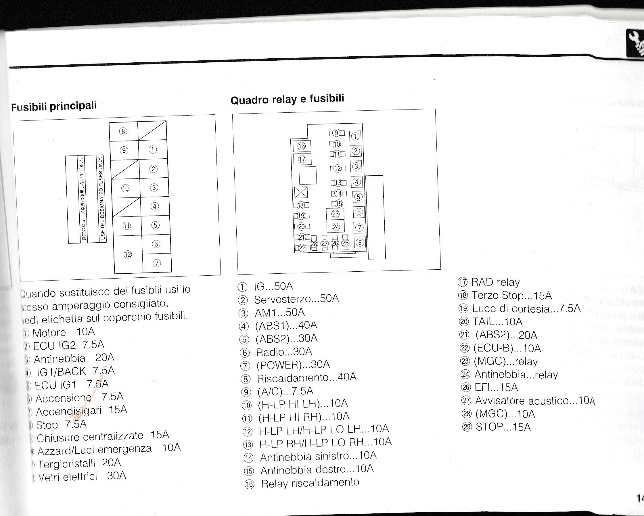

Sono incazzato come una iena. Trafficando col portalampada devo aver causato un cortocircuito (ma come ho fatto? sono stato molto attento) e adesso non si accendono più neppure le luci di posizione ant. e post. Vado a consultare il libretto uso e manutenzione e trovo questa pagina: su 29 fusibili (quelli a destra) e relays ce ne sono almeno 16 che non si capisce cosa siano mentre manca il fusibile per le luci di posizione e targa. E' una consolazione constatare che mancano pure i fusibili degli anabbaglianti (due, destro e sinistro), degli abbaglianti (anche qui, due?) e della luce di retromarcia? In un libretto "uso e manutenzione", cioè destinato al guidatore. 😡IMG_20231127_0003_NEW.thumb.jpg.401cb2005f740ca22f3ea33931e5e80c.jpg

Il meccanico ha cambiato un fusibile (ma quale? boh...) e ora tutto funziona. Vi metto la foto dei fusibili posizionati nel vano motore; il contenitore ha 4 posti liberi e altri 3 sono nel portafusibili sotto il volante.
La prossima auto che compro controllo il libretto uso e manutenzione e verifico che siano previsti tutti i fusibili che Dio comanda.
P.S. notare che i fusibili fotografati non hanno NULLA in comune con lo schema che ho caricato nel precedente messaggio, sembrano quelli di un'altra vettura. Lo schema parla di 29 fusibili/relé, la foto ne mostra 21 o 22, e con Ampere completamente diversi. Dal 18 al 22 lo schema parla di 7.5-15A, la foto mostra da 30 a 50A.
