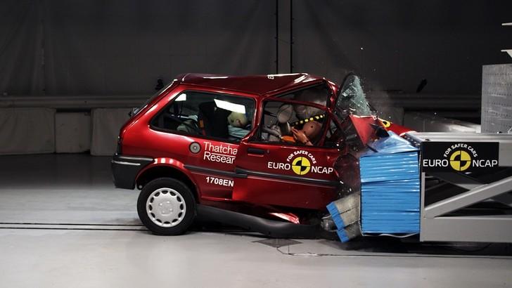

La foto la dovevi fare ai proprietari...che sono riusciti a sopravvivere più di 20 anni guidando una 114 GTi
...già!!! :oddio:
"...nel blu dipinto di...Blu Lancia..."
11 minuti fa, stev66 dice:
Vabbe' era una metro col rossetto lo stesso chrash con una 127 non avrebbe fatto meglio
...certo, ma nello stesso lasso di tempo, dopo 127 Fiat fece uscire Uno e Punto... :::
Spero che la 127 non avesse 2 stelle alla voce sterzo e 1 stella alla voce stabilità
La Campus me la ricordo, allestimento basico che più basico non si poteva, mancava anche il tergilunotto.
La Metro è nata a metà degli anni '70, quando l'unica prova di crash che una vettura doveva superare era l'urto contro una barriera rigida a 40 km/h, senza che la decelerazione del capo del conducente superasse una certa soglia.
Urto che è più facile da superare di quel che si pensa, perché la vettura impattava la barriera per tutta la larghezza del muso, e quindi bastava progettare due longheroni nel cofano che deformandosi assorbissero l'energia dell'impatto. Il resto poteva anche essere di cartone. Per vedere strutture più robuste abbiamo dovuto attendere gli anni '80.
Comunque non è che la Panda prima serie (1980-2002) facesse molto meglio. Era uno dei motivi per cui Fiat verso la fine la commercializzava solo in Italia.
Signori, io credo che dovremmo contestualizzare il tutto...
Onestamente, non penso che la Panda 1a serie performasse molto peggio rispetto ad altre auto del suo stesso periodo. I crash test erano quel che erano e le normative sono cambiate e migliorate col tempo. Forse solo Volvo e Saab erano una spanna sopra, forse. Ma la sicurezza passiva ha sempre fatto parte della filosofia progettuale delle case svedesi.
Quanto alla Rover 100, com'è stato già detto sopra: era sostanzialmente una Metro imbellettata, tanto più che inizialmente in UK aveva continuato a chiamarsi Rover Metro. Era inevitabile che si comportasse peggio delle altre vetture del suo segmento, che invece erano decisamente più moderne.
Come ho scritto sopra il problema della 114 GTi è che faceva pena anche come sicurezza attiva.
Una R5 GT Turbo era di domopack pure lei, ma almeno in strada ci stava.
Scontava i limiti di un telaio nato per un motore da 63 cavalli e delle particolari sospensioni Hydragas.
