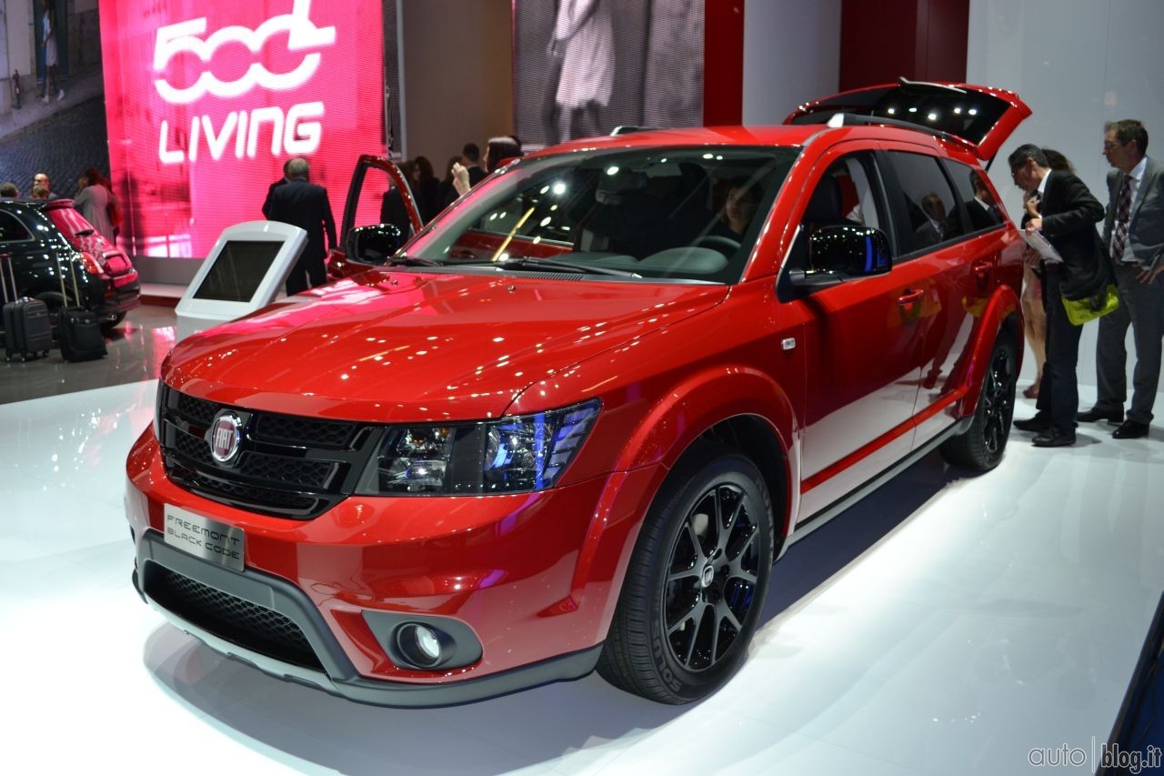

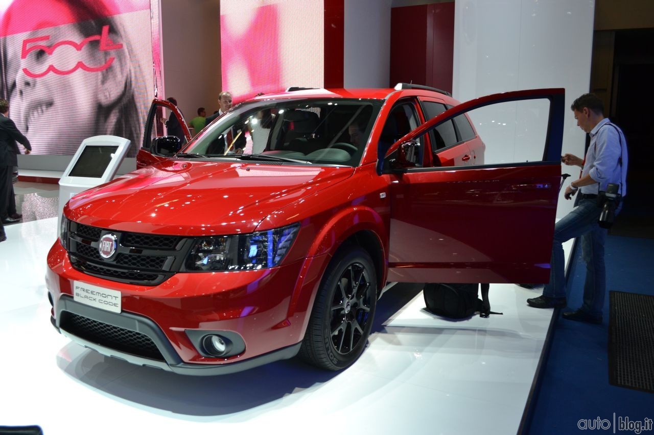

Ahh ok, ora mi è chiaro il motivo.
In effetti mi è sembrata non del tutto azzeccata la scelta di presentarlo in nero integrale nelle foto ufficiali.
Secondo me avrebbe fatto più scena presentarla in rosso o in bianco.
723885.PNG?gen=1
Ma anche così fa la sua tamarra figura.
Per me il nero gli dona invece. Questo contrasti li vedo più in linea con una compatta che strizza l'occhio alla velocità non a un veicolo trasversale a 7 posti
