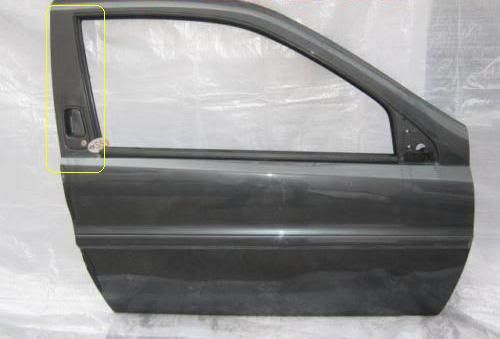

Mi chiedevo: il wrap si può usare anche sulle parti plastiche ruvide?
I tipici paraurti in plastica nera, gli specchietti... tutta roba che fino a pochissimi anni fa sbiadiva pietosamente. E' possibile rifargli il nero opaco col wrap?
A proposito di rifare il wrap: molte case usano una tecnica simile per colorare di nero la fascia dei finestrini. La mia Y è stata probabilmente una delle prime, e noto che quella plastica sta degenerando in fretta (ed è ancora buona solo perché è stata sempre al coperto). Si possono rifare dettagli come quelli?
Per capirci, quest'area:
Se la superficie è liscia si può fare tranquillamente, sulle parti ruvide come i profili laterali o fascioni anteriori e posteriori, non è possibile perchè l'adesivo non lavora bene, in quel caso si dovrebbero portare a raso le superfici con una orbitale ma imho il gioco non vale la candela....
