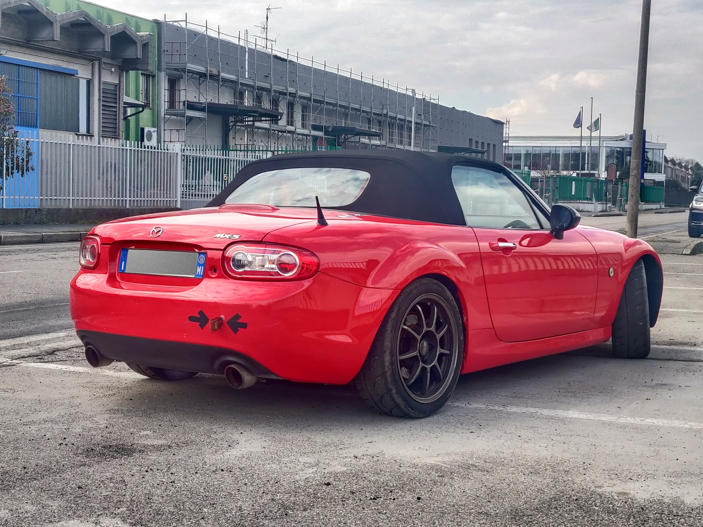

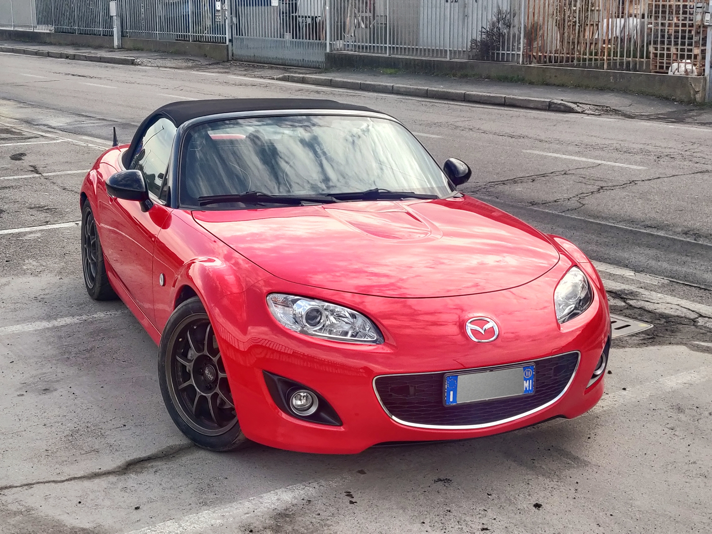

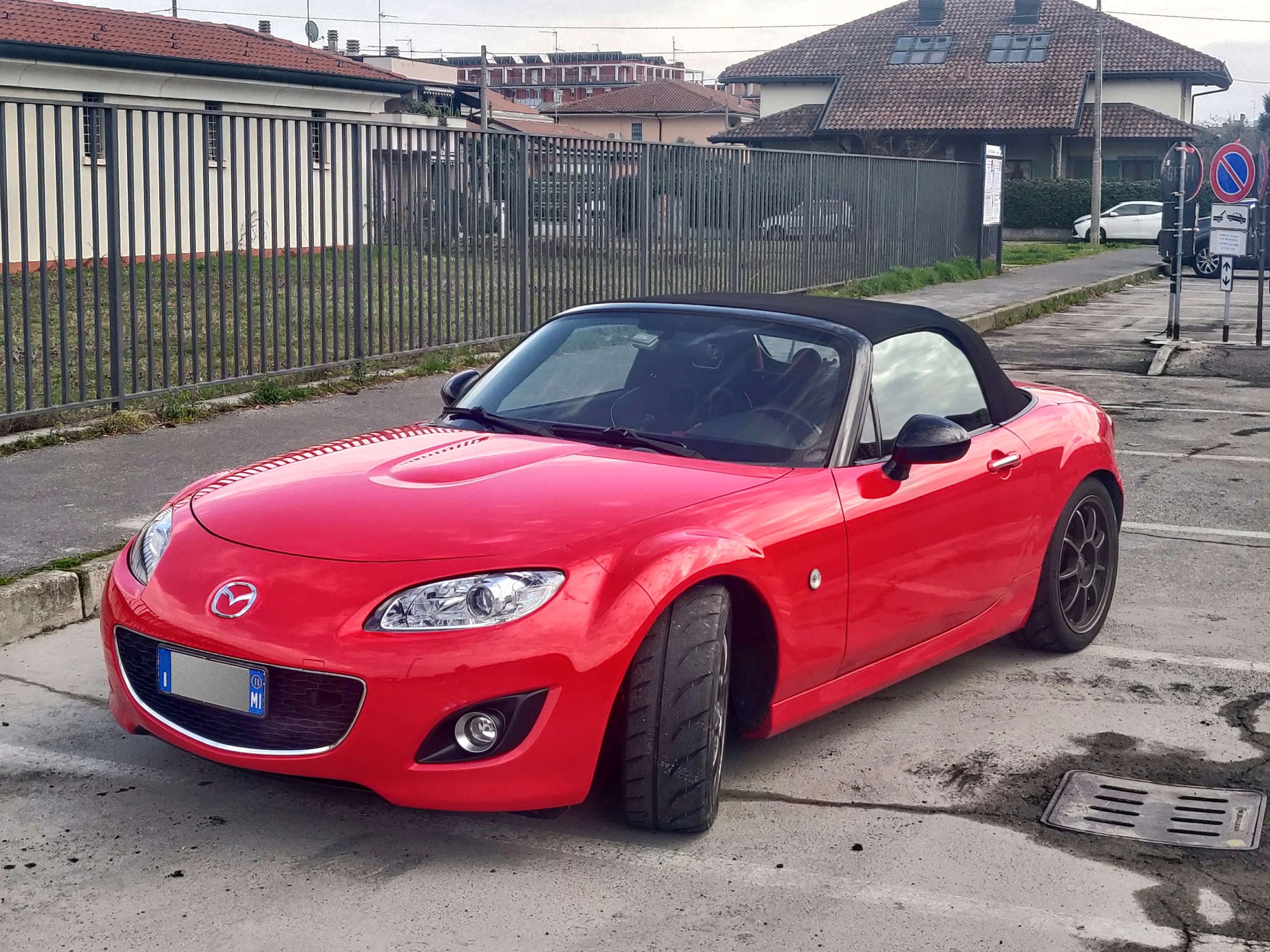

  • Da quel lontano gennaio 2011 sono passati più di 10 anni e più di 126mila km... "Non vado in pista" ahahahahah quante cose sono cambiate! In occasione del 10 anniversario ne ho approfittato per una be

Da quel lontano gennaio 2011 sono passati più di 10 anni e più di 126mila km... "Non vado in pista" ahahahahah quante cose sono cambiate! In occasione del 10 anniversario ne ho approfittato per una bella rinfrescata, l'auto almeno esternamente tra uscite fuori pista e danni vari cadeva a pezzi....
