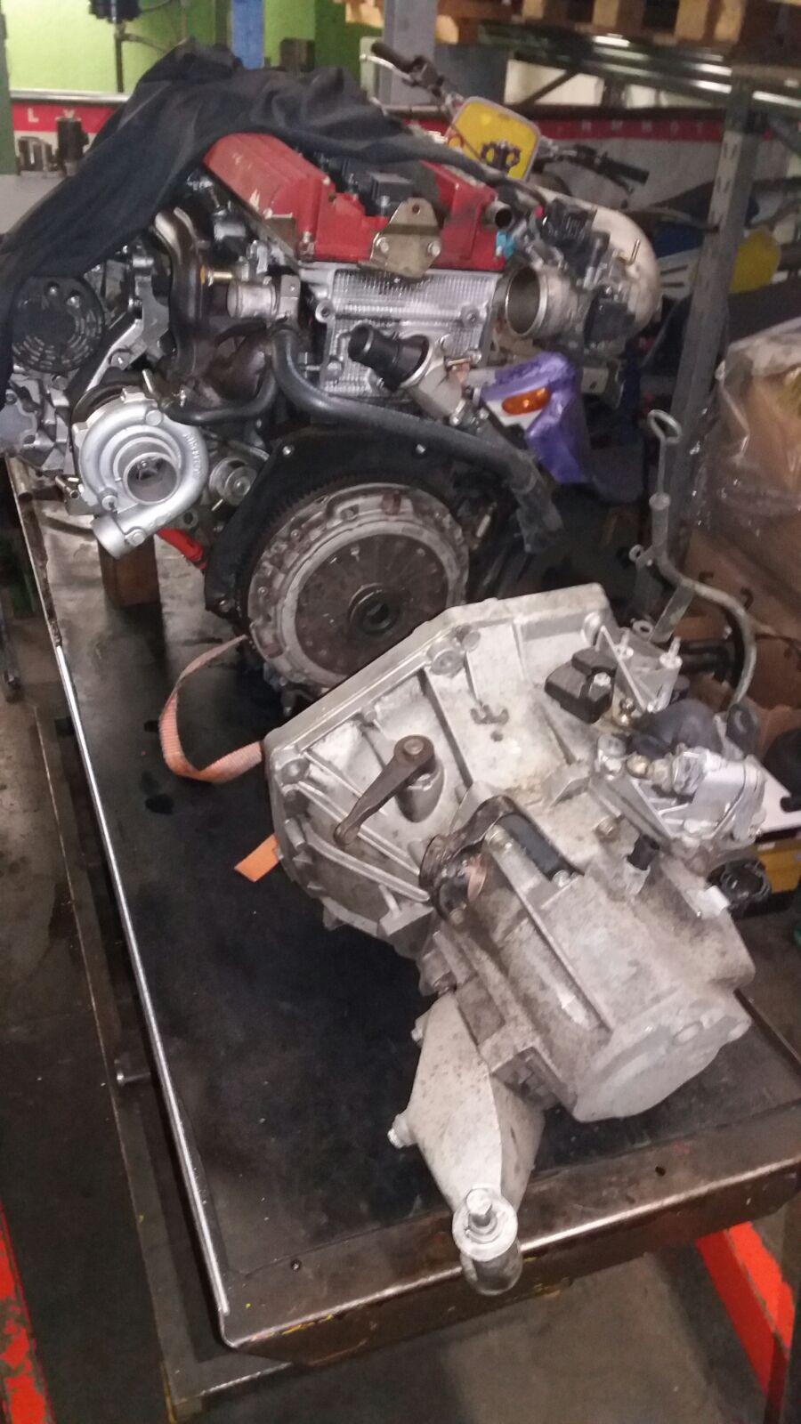

Cosi' gli porto l'auto, secondo lui ho sbronzinescion. Dice di cercare un motore e portarglielo che si fa prima a trapiantare che ad aprire e sistemare il mio che chissa' come e' concio..
Mi attivo, giro di telefonate, visite agli sfasci... alla fine salta fuori un Plus 6 marce incidentato. La macchina e' ancora marciante, gli interni sono uno spettacolo (i Recaro neri con cuciture rosse), il volante non e' spellato, i 110mila km a me paiono veri. Accendo un cero alla Madonna, verso la caparra e torno a casa aspettando che il motore sia imballato/smontato etc.
CI VUOLE UN MESE perche' sia tutto pronto, ma alla fine il tipo mi chiama: noleggio Doblo' e vado a prendermelo.

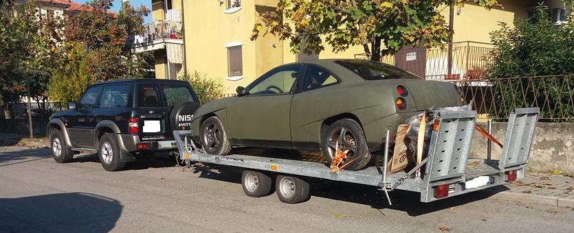

C'e' da crederci? Si!!!! e' di parola, e dopo 11 giorni mi chiama "Sabato mattina vengo a prendere macchina e motore"
Con l'aiuto del mio papà (grande babbo, non so come avremmo fatto senza di te!!!!) carichiamo l'auto, carichiamo il motore, salutiamo il nostro eroe e torniamo a casa..
Tre ore dopo l'auto è arrivata a destinazione sana e salva (dietro l'auto si intravedere il motore di ricambio)

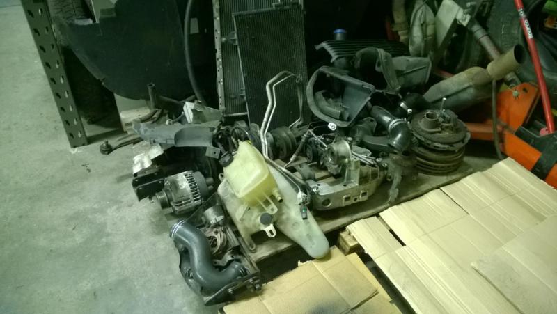

Qualche giorno di attesa e mi arrivano sul cellulare le foto dello smontaggio, ahimè il reset del cellulare me le ha cancellate.
In sostanza, un po' di ruggine nel terminale (ma quello si cambia con un cannone SuperSprint :D), una crepa nel downpipe (ma si sistema), tappo dell'olio del cambio rovinato (probabilmente un lavoro mal fatto al fu cambio olio del cambio) .

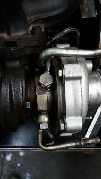

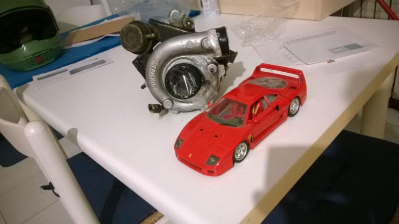

Purtroppo la rottura ha fatto si che metallo e detriti vari siano finiti nella turbina, piegandole le alette e bloccando la girante all'interno delle chiocciole. Chiocciole rigate e grattate, turbina buona solo come soprammobile.
Altro stop... :( perchè trovare una turbina da elaborazione è facile (nonché molto costoso), ma trovare la T28 originale diventa un pò più complicato...
Ma per una volta le cose mi vanno di fortuna, et voila'! La F40 e' un 1:18, la turbina e' piuttosto grossa, ed e' originale revisionata :D

Così ieri mi butto in treno e dopo solo due ore e mezzo di viaggio arrivo per portagli la turbina di ricambio..
Il meccanico viene a prendermi con la sua auto di tutti i giorni, una Punto GT del 1994 !!!!
Sempre piu' idolo :D
Andiamo in officina, mi fa vedere la mia vecchia turbina andata al creatore, e mi dice che - ma porca puzzola! - va in vacanza :D

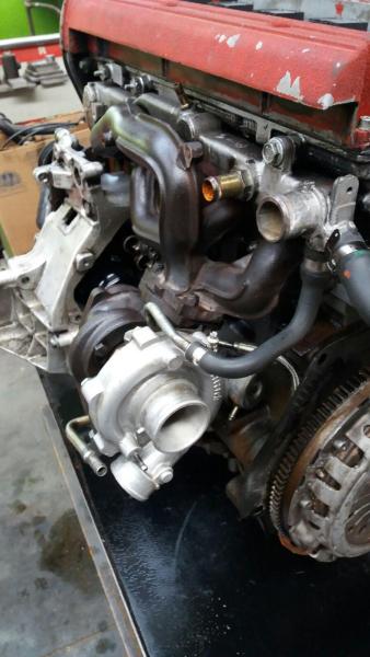

Frattanto il meccanico ha spianato i collettori, montato la turbina di ricambio (con la mia wastegate che era messa meglio), e man mano ha pulito tutto quanto.
La frizione e' la mia cambiata 3 anni fa, con sopra circa 25k km. Nota positiva, la frizione avuta in omaggio col motore era poco consumata, mi fa piacere, se fosse stata finita avrebbe messo molti dubbi!
Oggi motore e cambio sono stati riaccoppiati, domani dovrebbe arrivare la famosa boccola.
Per sostituirla va smontata tutta la staffa di metallo in cui e' inserita.
Tolta quella, verrà sostituita la distribuzione, rimessa la famosa staffa, e poi il motore dovrebbe andare in abitacolo.
Io intanto a Febbraio saro' incasinatissimo col lavoro, quindi se tutto va bene l'auto e' pronta per la meta' del mese, ma forse vado a prenderla un pelo dopo.

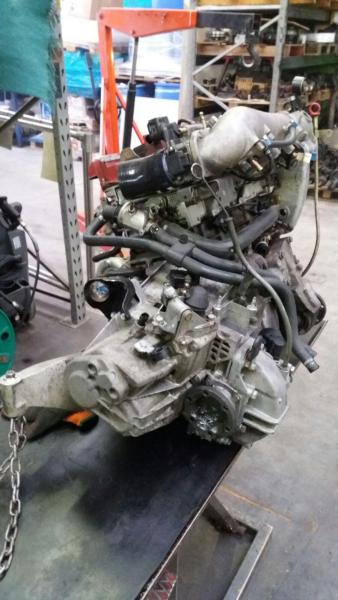

Nell'ultima foto si nota il sistema adottato da mamma FIAT per limitare gli scompensi di coppia dovuti alla lunghezza dei semiassi. Si nota il finto semiasse centrale che esce dal viscodrive (il cilindretto nero), che poi si collega con il semiasse. In questo modo i semiassi sono lunghi uguali. Il gruppozzo usava lo stesso sistema anche nel caso della Punto GT.

Quella del semiasse è una trovata geniale!
