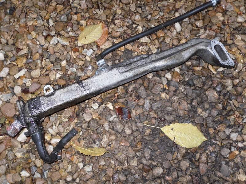

Sabato prima accensione, e primi problemi!
Gira a 4 :( ma avendo a dispozione altri 5 iniettori e altre 5 bobine, permutando si dovrebbe risolvere, forza e coraggio!
Solo che perde acqua da un tubicino.. Prima che l'impianto andasse in pressione era impossibile accorgersene. E' un tubicino maledetto dietro al compressore clima, per accedere al quale basta smontare turbina e collettori e tirare tanti bestemmioni. Probabilmente la guarnizione, chissà, boh, comunque abbiamo quello del mio vecchio motore e si dovrebbe risolvere.
Ci siamo quasi, che tensssssione.
In foto il tubicino incriminato (quello che monteremo) perde dal lato destro della foto. È successo anche a un paio di miei amici, poteva capitare (ed e' capitato - almeno e' successo in officina)
