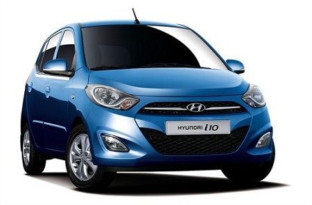

L'unico problema che le posso riconoscere, a parte che è sfacciatamente bella, sono i "cigolii" che emettono le cinture di sicurezza (la base) quando camminando a velocità un pò più elevata, tipo 60 km/h, il vento sbatte contro di esse. Ma del resto è magnifica, e già mi sono promesso che tra un mesetto, vi posterò una bella recensione con annessi pregi e difetti nell'apposita sezione. Del resto è una macchina molto bella, io ho il tipo nuovo, la Restyling, e mi stupisco come non venga pubblicizzata come le altre nella sezione "consiglio acquisto auto". Forse avrà troppo concorrenza (difatti io a quest'ora se non avevo la I10, avrei avuto una Panda, non la nuova ovviamente), ma ammettiamolo, non c'è paragone:
