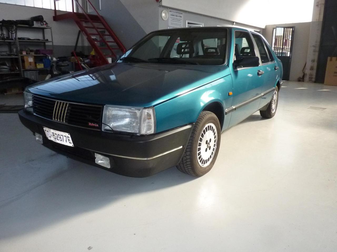

A fine Settembre si è proceduto alla preparazione della carrozzeria per la riverniciatura totale esterna.
Nel mentre, sono stati rimossi parabrezza e lunotto in quanto stava formandosi la ruggine proprio sotto le guarnizioni.

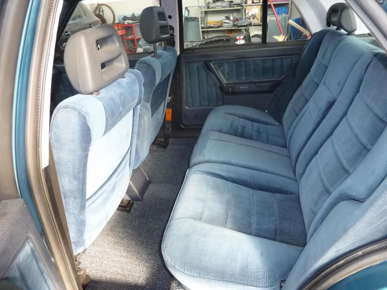

Il cielo è stato smontato e completamente rifoderato con un nuovo panno grigio.
I cerchi sono stati portati da uno specialista per raddrizzatura e diamantatura.
Gli interni sono stati in seguito smontati e ripuliti con gli attuali sistemi con detergenti a estrazione.
Posto delle foto con l'auto in preparazione, i sedili smontati ed igienizzati, il cielo ritapezzato e la moquette, tipica della prima serie ( agugliato particolare) ,ripulita per benino.
In ultimo un cerchio già diamantato, che per effetto del flash ha riflessi dorati...

ho scelto la strada di un vero e proprio restauro conservativo, ma più esteso sulla carrozzeria esterna.

Rimane il dilemma eterno fra conservazione e restauro.
io colleziono Vespa da oltre 30 anni e ci si è sempre chiesti se valeva più la pena avere un veicolo conservato ma imperfetto oppure restaurato lucente.
Ma c'è anche la via di mezzo : il restauro conservativo, dove si mantiene quello che si può originale e si rifà ciò che non si può recuperare.
Con la Turbo i.e. si è deciso di percorrere quest'ultima strada: c'erano troppi bolli e strisciature, l'ultimo proprietario, un 82enne, nelle ultime "entrate" in box ha fatto più danni che nei 225.000 Km fatti dall'auto per strada....
Abbiamo analizzato con un levabolli il lavoro di recupero, ma una porta era da buttare, e c'erano pure avallamenti sul tetto...
C'era ruggine che sollevava le guarnizione di parabrezza e lunotto, ecc. ecc.
Insomma, a parte tutto il recupero degli interni e meccanica, in questo caso il lavoro sulla carrozzeria era inderogabile.
Modificato da Oldcroma
