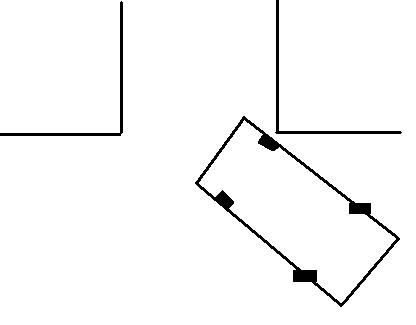

Mi sono sbizzarrito nelle mie abilità artistiche e ho prodotto uno schemino :lol:
Ha un che di Dalì :lol: :lol: :lol:
Il trucco nelle manovre in retro è tenere come riferimento la ruota posteriore interna. Devi fare in modo che questa sia più vicina possibile all'ostacolo attorno al quale devi ruotare: una volta che la ruota è all'altezza dello spigolo puoi permetterti di sterzare fino in fondo perché ormai tutto quello che doveva passare è passato.
A quel punto devi solo fare attenzione allo spigolo posteriore esterno della tua auto, che non si avvicini troppo al muro; ma a quel punto la correzione è intuitiva, basta andare avanti controsterzando.
Chiaramente più hai spazio davanti più potrai prenderla larga; se spazio non ne hai tieniti più vicino al bordo e poi farai un po' di manovre per allinearti. Comunque tieni sempre come riferimento la ruota posteriore interna, è il perno attorno a cui ruota tutto il veicolo.
Usa molto gli specchietti laterali per vedere esattamente quanto ci passa tra la tua auto e i muri.
Lo schemino di Wilhem rende bene l'idea sul tipo di manovra da fare.
In generale poi in questi casi la manovra in retromarcia è sempre la migliore, è la più precisa e consente di entrare dove non si riuscirebbe a muso in avanti.
Altra cosa: oramai con il servosterzo conviene sterzare completamente da un senso all'altro - se occorre - a veicolo fermo, non serve più, come una volta, girare il volante con il veicolo in movimento.
Se fai bene la manovra come dice Wil puoi passare con il tuo passaruota sinistro a pochi cm dallo spigolo, procedi pianissimo e regolati con lo specchietto interno.
Se poi il tuo spigolo posteriore destro arriva quasi a toccare il muro, allora ti fermi, da fermo giri completamente le ruote verso destra, avanzi piano sino a che la vettura è perpendicolare al muro di fondo, ed a quel punto puoi raddrizzare da fermo le ruote, rimettere la retro ed entrare definitivamente.
