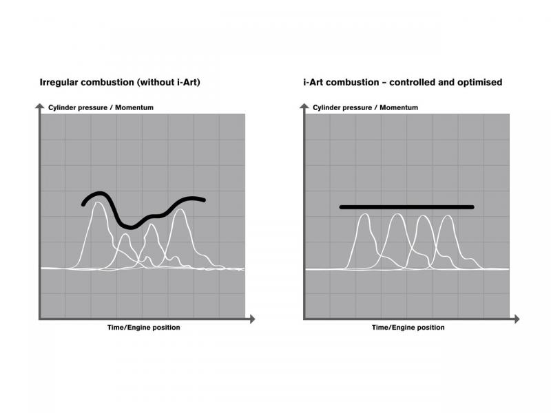

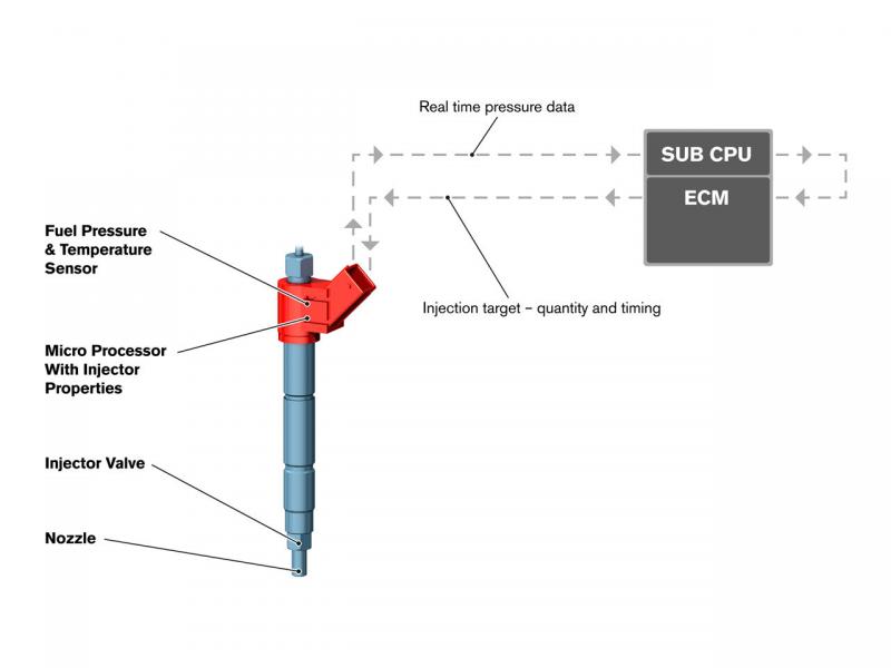

Il funzionamento del sistema i-Art. La novità consiste sostanzialmente nell'adozione di sensori di pressione distinti per ogni iniettore, in luogo dello schema più convenzionale dei common rail moderni, che prevede un unico sensore centralizzato. Il vantaggio, spiega la Casa, è quello di poter controllare in maniera continua e più efficace il processo di iniezione, adattando con maggiore precisione la quantità di carburante che viene immessa in ciascuna camera.
Sound più sportivo. Contestualmente all'adozione del nuovo sistema, la Volvo ha incrementato la pressione di iniezione dell'impianto, portandola al valore di 2.500 bar. Oltre ai vantaggi in termini di consumi ed emissioni, sottolinea il Costruttore svedese, i motori Vea con iniezione i-Art offriranno benefici anche sul piano delle prestazioni e su quello - solo apparentemente meno importante - della caratterizzazione acustica, che sarà più sportiva.

E' il sistema Bosch per l'Euro6.
Bella bestiaccia
Mi spiace contraddirti ma il sistema di iniezione così innovativo è di DENSO!!
Leggi pure qui:http://www.globaldenso.com/en/events/globalmotorshows/2011/pressinformation/files/diesel_development.pdf
e quì:
Green Car Congress: Volvo Car Group?s new VEA diesels will use i-ART injection systems for improved fuel consumption
E' strano che abbia utilizzato Denso, dato che negli attuali D3-D5 c'è tutto Bosch.
da quello che ricordo bosch aveva proposto il sistema con gli iniettori ad amplificazione idraulica per abbassare la pressione nel rail ma non ci sono ancora applicazioni, per ora si è arrivati sulla terza generazione del common rail a 2000bar
