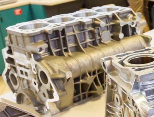

Il 2.0 di Giulia, quello da 200cv che si vede nella foto della brochure che ho postato in prima pagina, sembra a tutti gli effetti il GME che è un open deck, e probabilmente anche la versione da 250/280cv utilizzerà lo stesso motore.
Poi c'è un altro basamento che è un closed deck ed ha i contralberi e probabilmente verrà utilizzato su potenze maggiori, questo:
Errata corrige, questo è il basamento del nuovo 2.2 diesel Alfa in alluminio!!

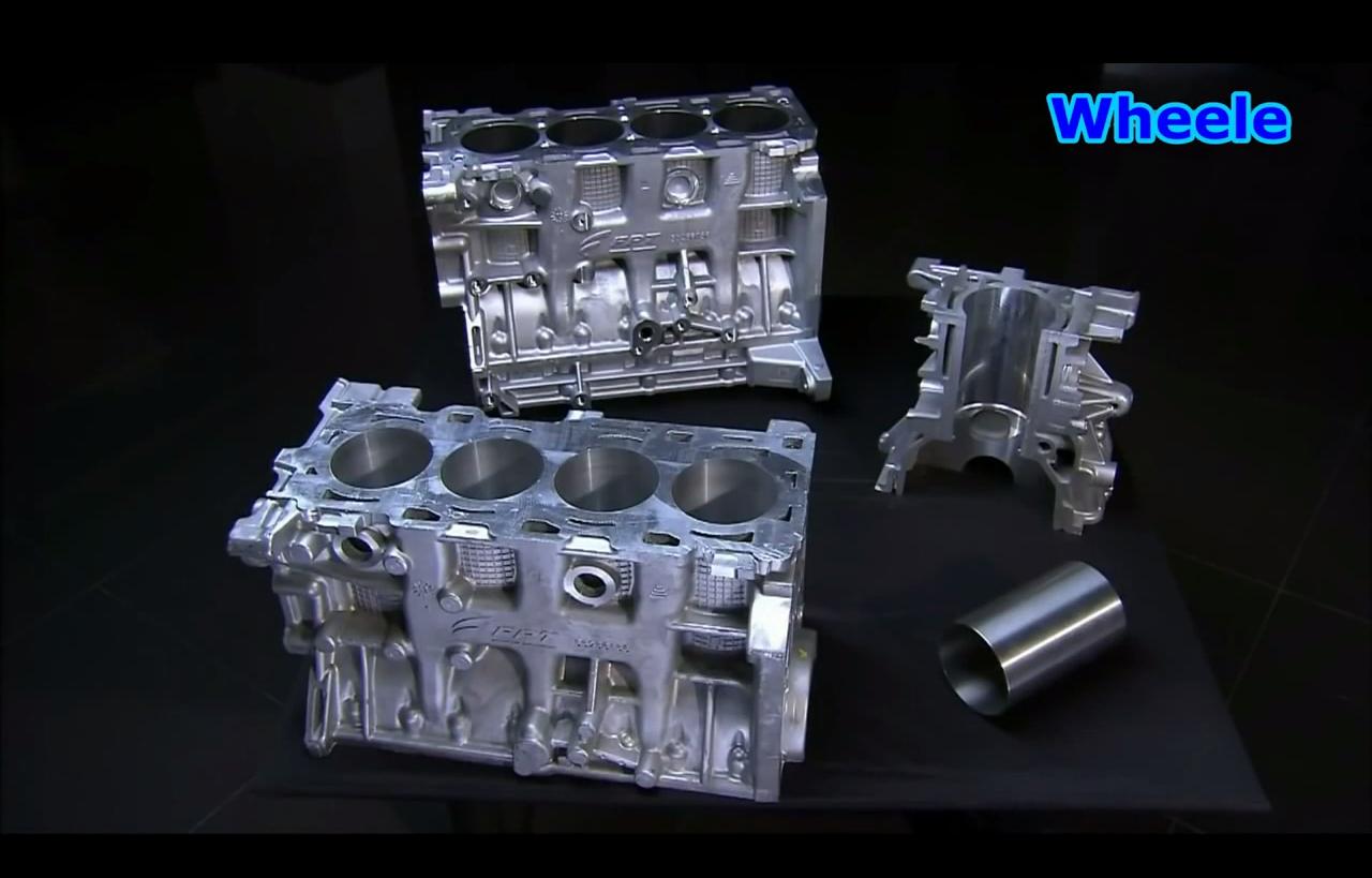

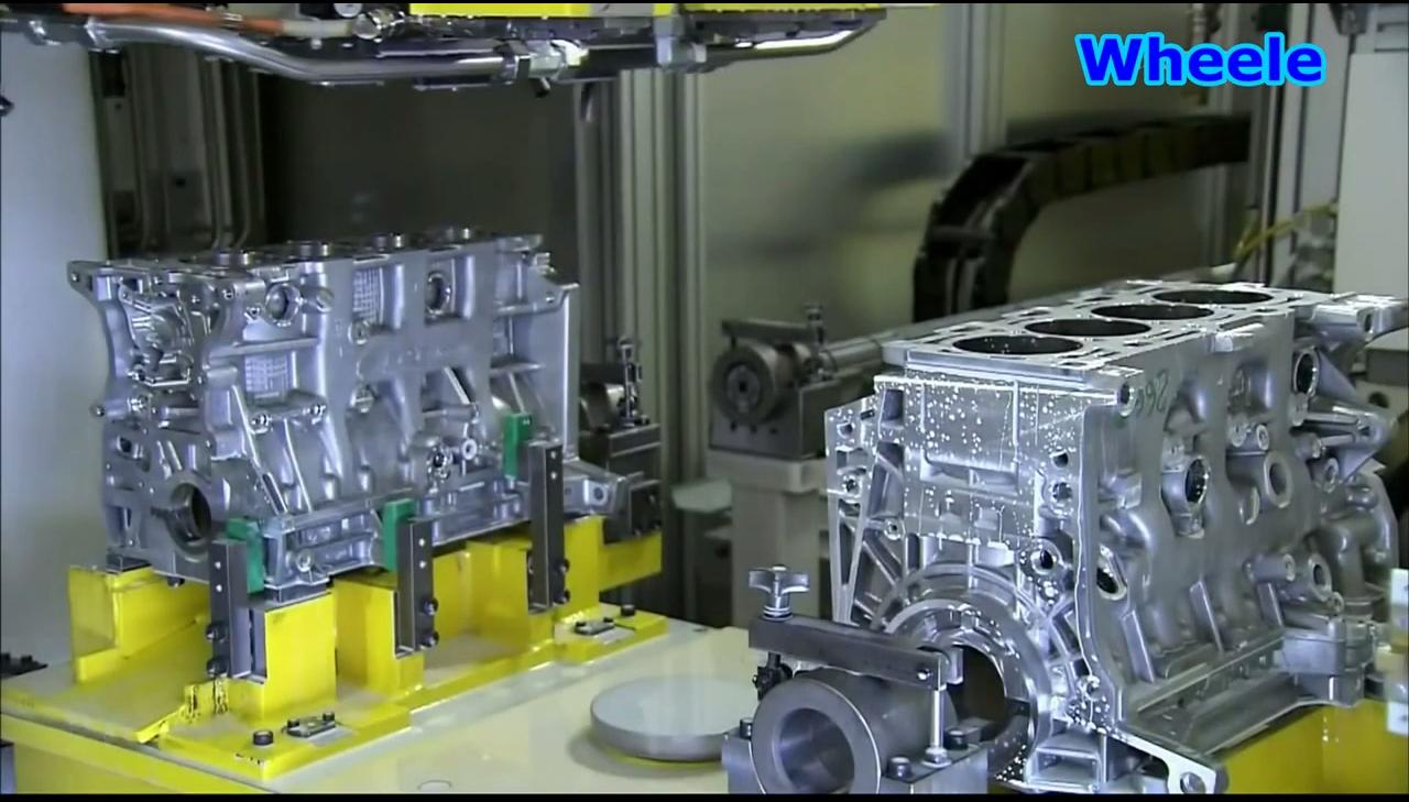

Con buona probabilità non centra niente, ma questo blocco che cos'è? (dal sito della Teksid, prodotto a Carmagnola)
teksid-09-15-00173_supercubing_sala-metr
Firma
Esatto, è il 1750 in alluminio
