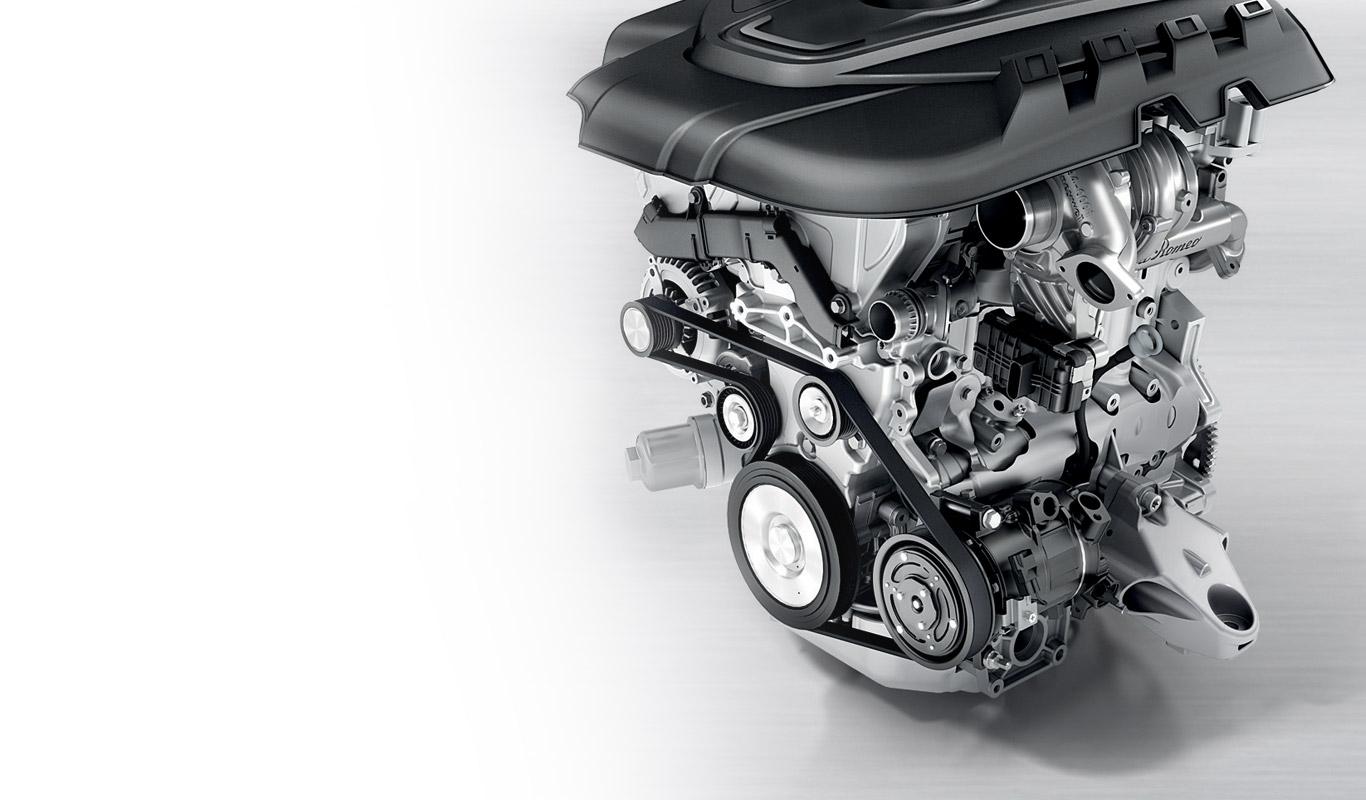

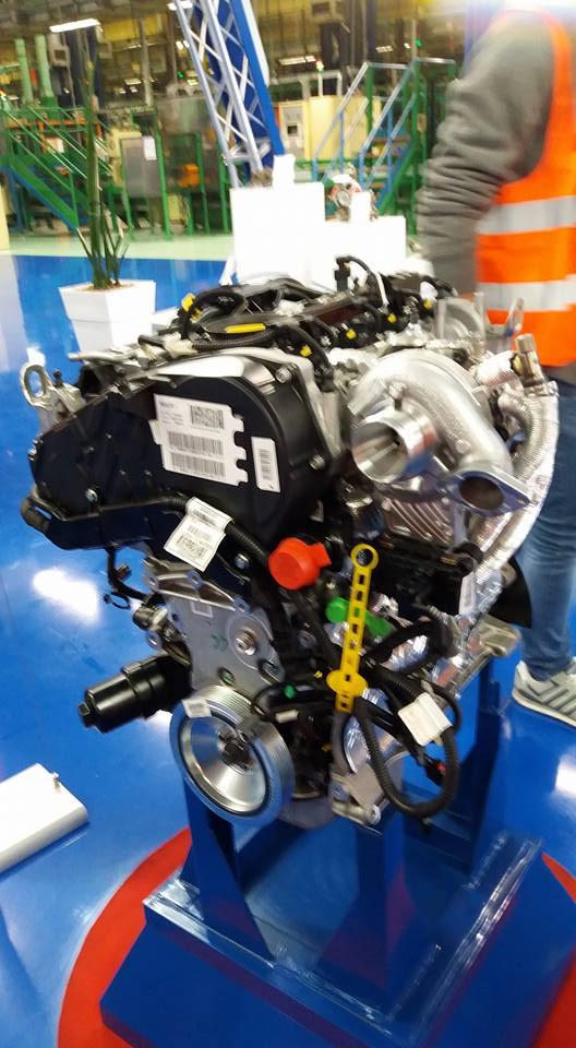

Nuovo 4 cilindri 2.2 con basamento e testa in alluminio con contralberi di equilibratura nel basamento, costruito a Pratola Serra.

parrebbe esserci stampato il logo Alfa Romeo sul basamento

Interasse cilindri di 90mm, esattamente come i Pratola Serra
Anche l'alesaggio e la corsa sono quelli di altri Pratola Serra, 83mm di alesaggio come il 2.0 diesel e 99mm di corsa come il 2.2 diesel in ghisa del Cherokee.
Il basamento però oltre al diverso materiale, è completamente differente come ''disegno'' dagli altri Pratola Serra in ghisa, credo che abbia mantenuto le stesse misure per poter essere assemblato in quel sito insieme agli altri motori in ghisa. Questo lo si nota anche dal fatto che il motore da ''vestito'', esteticamente e a livello di disposizione degli accessori e componenti è molto molto simile ai Fam. B in ghisa.

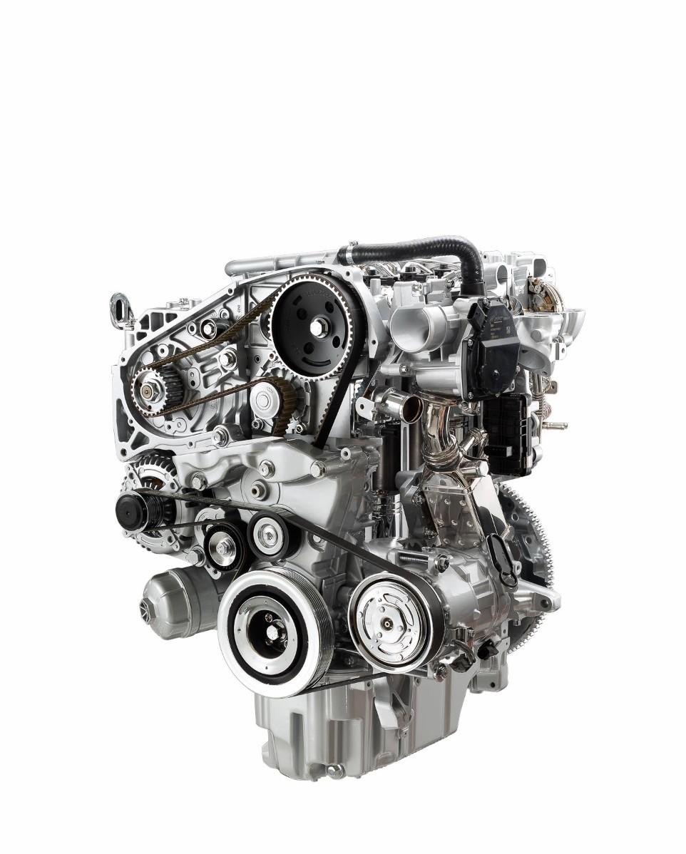

Il comando della distribuzione e la zona accessori sembra paro paro quella delle versioni in Ghisa

questo è il 2.2 in ghisa Jeep
come ho detto prima il motivo è legato al fatto che è costruito nello stesso stabilimento degli altri diesel in Ghisa e non potevano stravolgerne le caratteristiche.
Sostituzione ogni 5 anni o 100.000km per uso normale, 60.000km o 3 anni uso gravoso, pochetti...Una catena fatta bene e duratura sarebbe stata sicuramente meglio.

i contralberi di fatto sono messi a fianco dei cilindri subito sopra l'albero, giusto?
Di solito li ho visti su in alto sulla testa o giù nella coppa olio. A quell'altezza di solito vedo quelli delle moto :mrgreen:  :pen:

Anche sul nuovo BMW B47 sono messi +o- lì
posizione più  efficace rispetto alla coppa dell'olio.
