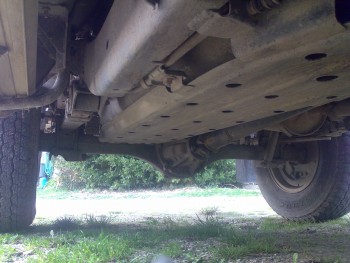

I 22° di dosso della versione Europea passo corto sono abbastanza veritieri, come si può anche vedere dalla foto che ho postato qualche messaggio fa, ed è un grosso limite. Basti pensare che perfino un pickup doppia cabina (in allestimento europeo) ha angoli di dosso uguali o superiori. E' questo uno dei limiti che rammentavo, in confronto al Defender.
Controllato per curiosita' l'angolo di dosso ed effettivamente e' 25.8 gradi certificato.
Non so perche' questa differenza col modello europeo. Forse le suspensioni della rubicon/willys americana sollevano di qualche pollice in piu' il pianale (non l'altezza misurata rispetto al differenziale) migliorando questo angolo?
O magari come suggerisce bosco il serbatoio ha forma diversa o sporge di meno o ha armatura diversa? Domani faccio una foto sotto il mio mezzo e la posto.
