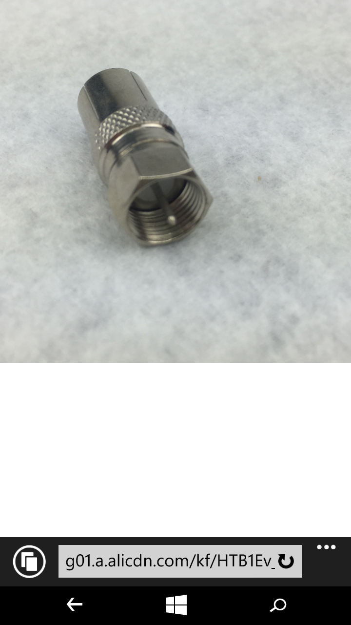

In un appartamento di un amica ho provato a collegare la sua tv all'antenna, ma dal muro escono due fili bianchi strani, forse sono satellitari! Non si attaccano alla tv ne ai classici cavi che ho sempre visto!
mi sembra somiglino a questo
serve un adattatore?
Grazie

Potrebbero essere cavi SAT di tipo F se vanno bene per quel connettore. E' probabile provenga da un'antenna parabolica ed in tal caso, per collegarli alla TV occorre un apposito decoder.
Esistono adattatori da "tipo F" al classico coassiale da 9,5 mm, ma hanno senso solo se quel cavo provenisse da un'antenna classica o si trattasse di un impianto dotato di miscelatore di segnali.
Quindi prima cosa è chiedere in condominio che tipo di impianto c'è.
