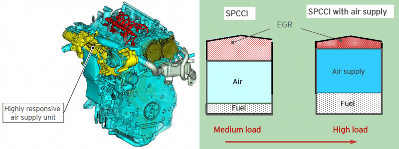

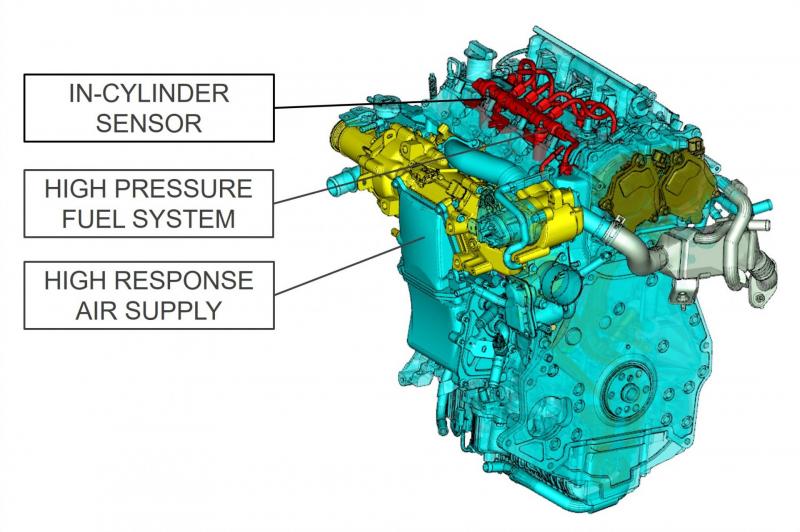

Come si può vedere, la candela c'è, ma il motore pare lavora prevalentemente con accensione per compressione:
Nell'articolo si parla di "supercharged", qui in figura di "highly responsive air supply unit", che mi suona come un elettrocompressore. Viste le misure della parte in giallo, potrebbe essere anche la combinazione di più tecnologie di sovralimentazione. La figura a destra fa vedere come - a seconda del carico richiesto al motore - non sempre sia attiva questa sovralimentazione.
Qui viene posta l'enfasi sulla reattività di risposta del motore rispetto ad un motore turbo di cubatura ridotta. Questo rende plausibile l'ipotesi fatta sopra, ovvero che non si tratti di una sovralimentazione tradizionale con turbocompressore, ma un qualcosa di diverso e più reattivo.
Per concludere, le curve di potenza e coppia, che lasciano poco spazio ai dubbi: si tratta di un motore sovralimentato ;-)
