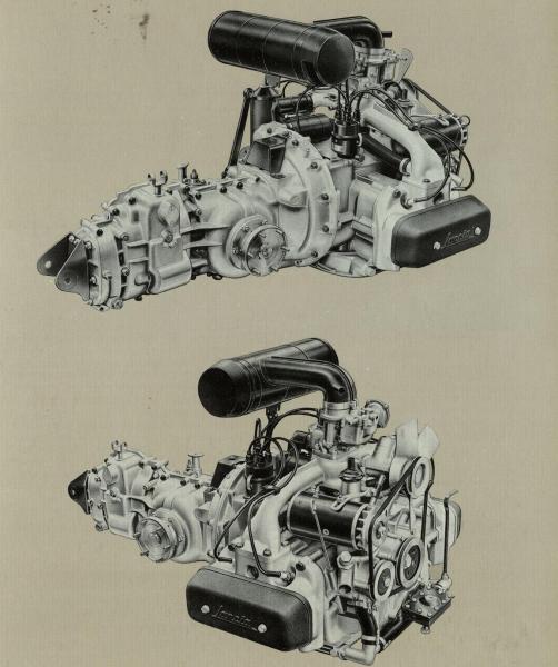

Ogni soluzione ha i suoi pro ed i suoi contro, l’uovo di colombo non esiste, negli anni abbiamo avuto a sbalzo anteriore i motori
Lancia Flavia
Lancia Fulvia
Lancia Gamma
AR Alfasud e 33
ed adesso Audi
I motori a sbalzo anteriore offrono elevati vantaggi di motricità in condizione di bassa aderenza ed hanno un leggero  svantaggio di un marcato sottosterzo nei tornanti stretti in salita, cosa che su una berlina come la A6 non mi pare cosa fondamentale e sulle versioni quattro credo sia un fenomeno abbastanza irrilevante. Per il resto mi pare che definire le audi tecnologicamente avanzate non sia un’eresia.
30 minuti fa, mmaaxx dice:
Che state criticando la soluzione tecnica che ha reso celebre la Lancia nel panorama sportivo mondiale.
E del resto, se in molti dicono in giro per l'europa dicono che che Audi oggi è quello che era la Lancia ai tempi d'oro...
...con giusto qualche piccoliiissima differenza nella costruzione e ingombro del motore...
