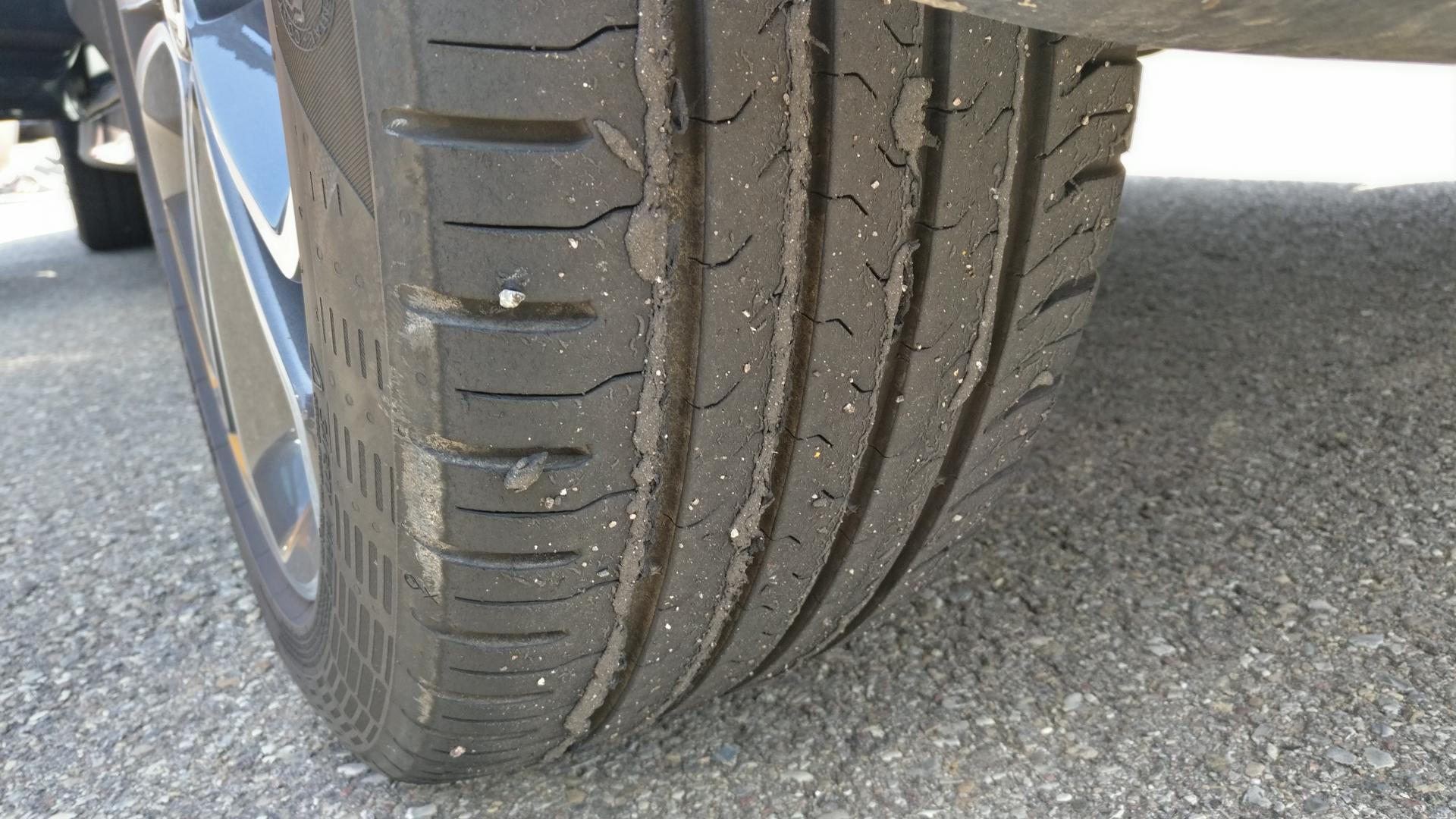

Ciao ragazzi, prima di tutto grazie per gli ottimi consigli che mi avete dato, e seconda cosa sono vivo e la macchina sta benissimo.

Ho cercavo di prendere il ritmo, ho cercato di portare la macchina al limite, ma quello che ho capito che l'unico limite effettivo che ho raggiunto è stato quello delle gomme che hanno retto si e no 3 giri, e dal 4 giro era una continua lotta nel cercare di scaricare a terra la (poca)potenza.

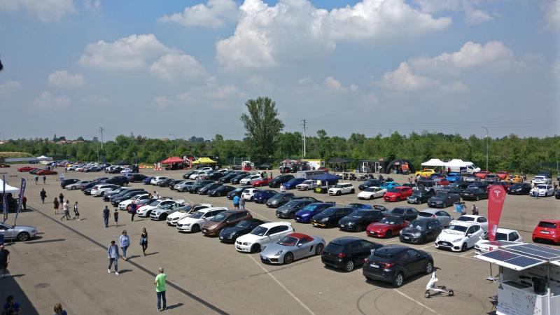

Qualche foto:
La mia corsa è in mezzo affianco alla Fiesta ST blu e alla clio nera trophy.
Consumo in pista :D
Gomme posteriori fine track day.
Gomme anteriori.
Risultato dell'esperienza? in pista senza autobloccante per una TA fai poco, se hai l'ESP che non puoi disinserire fai ancora meno, dove gli altri possono scaricare potenza tu devi aspettare di raddrizzare per poter accelerare se no vai in pattinamento e sottosterzi soltanto.
