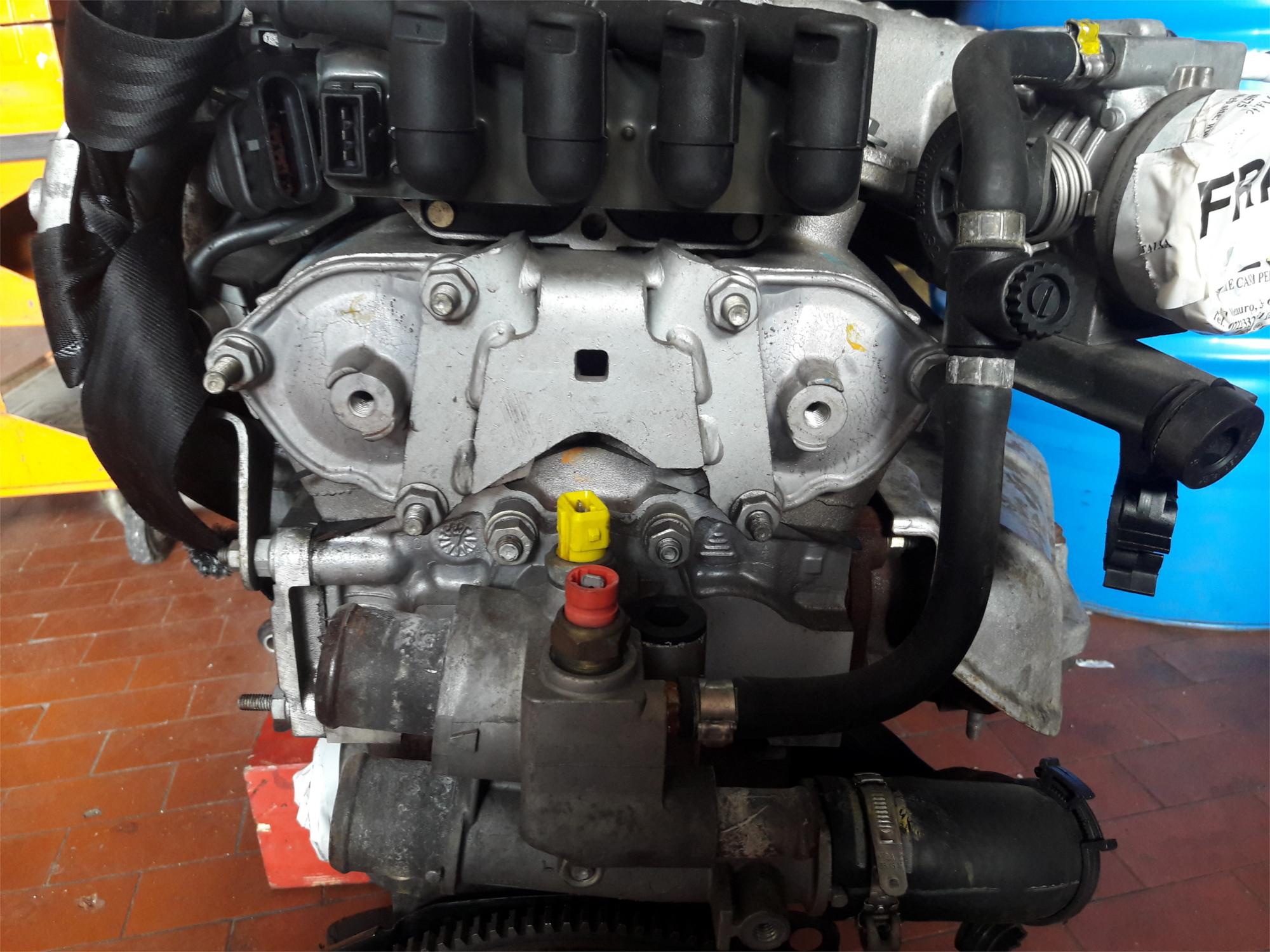

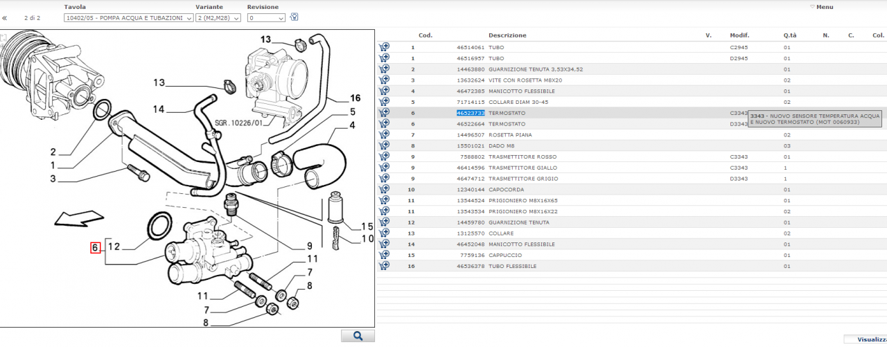

Cambia ricambista, nell'EPER è chiaramente riportato correttamente quello che ti occorre:
Nello specifico si vede come il pezzo con codice evidenziato e antemodifica 3343 porti con se poco piu in basso due trasmettitori, il rosso e il giallo che tu hai.
Nella modifica D3343 è stato modificato il pezzo necessitando di un solo trasmettitore grigio e di conseguenza il pezzo non ha due fori.
Se il motore che monti ha un numero precedente lo 0060933 allora necessiti di ricambio 46523733 con due fori. Altrimenti il 46522664.
Il fatto che l'esploso sia unico e non molto chiaro, non significa che i due termostati siano identici.

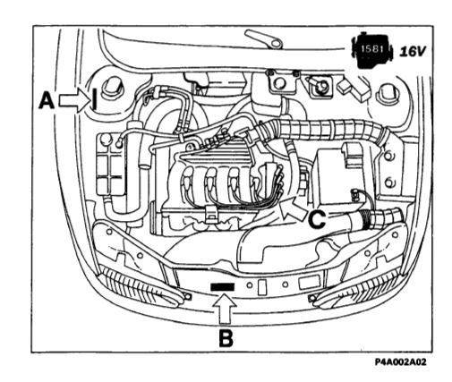

No quelli sono i codici dei pezzi. Il numero motore lo trovi stampigliato alla lettera C qui:
Controlla comunque nel manuale che hai nelle prime pagine.
Al limite se riesci a trovare il telaio dell'auto donatrice, da li si riesce a risalire.
ho questa foto dal punto di vista da te indicato:  ma non vedo alcun numero.

Il numero motore, bisogna che lo cerchi con calma anche dietro i cavi candela. E' stampato sul basamento tipo:
Comunque non ce ne è bisogno. Se nella tua vettura arrivano i cavi per entrambi, serve il ricambio a due trasmettitori ante modifica.

siccome ho contattato chi mi ha fornito e chi mi ha installato il motore, pubblico il seguente aggiornamento:
Buongiorno , la presente per relazionarvi circa gli ulteriori sviluppi in merito al problema verificatosi con il motore Fornito dal'  azienda  Garage 1,  di Cecconi Pancrazio & C. in via metauro n.35 a Fermignano (PU) e installato da ll'officina Superauto Ottaviani in via della stazione 72/74 a Urbino (PU)
Dopo la copiosa perdita di liquido refrigerante con vistose tracce di turafalle verificatosi durate ad una sosta in autoglill, sono riuscito a giungere a casa (200 km circa di percorrenza) attendendo che l'auto si freddasse e aggiungendo acqua di rubinetto fino a livello segnalato in vaschetta con numerose soste intermedie.
Essendo sabato e quindi chiuse le aziende fornitrici e installatrici, ho pubblicato l'inconveniente chiedendo aiuto su diversi forum internet di autoriparazioni e sui miei profili facebook che a causa delle mie altre attività sono molto seguiti  (nel complesso circa 12000 lettori ) .
Ho subito raccolto molti consigli e valutazioni. Anche sulla spinta di questi ho compiuto una piccola diagnosi.
Prima ho  effettuato un lavaggio dell'intero circuito con motore al minimo regine motore e continuo rifornimento di acqua, raccogliendo il liquido espulso dallo scarico in un apposito secchio per valutare quanto e come fosse sporco il liquido. ho insistito fino a che l'acqua non fosse totalmente limpida.
Come seconda operazione di diagnosi ho fatto girare il motore per circa 25 minuti a vari regimi con il circuito di nuovo sigillato e in pressione. Appena spento il motore ho stappato la vaschetta di espansione e ho provato il ph dell'acqua , che è risultato immutato sul valore 7 testato sulla stessa acqua prima del test. ciò mi ha permesso valutare che almeno in quelle condizioni, non ci fossero gas incombusti  (altrimenti il ph sarebbe divenuto acido) .
Come terza operazione (visto il risultato del test della CO2) ho smontato la valvola termostatica , trovandola molto incrostata e probabilmente bloccata chiusa.
Dopo tutto questo ho contattato sia "Garage1" di Fermignano che Superauto di Urbino , informandoli della cosa (anche per iscritto con una mail)  e chiedendogli come mi dovevo comportare.
entrambi hanno preso tempo.
Nel frattempo ho comunque ordinato su http://www.auto-doc.it le un termostato completo delle due termocoppie nuovo (al ricambista fiat me ne fornivano uno con solo un attacco dicendomi di forare e filettare da solo il secondo). comunque il materiale non mi arriverà prima di circa 10 giorni.
il motore della mia fiat palio fornitomi da "Garage1"  ha codice 178b3000 n. serie 46425767 (letto sulla testata) o n. 46518587 (letto sul basamento).
