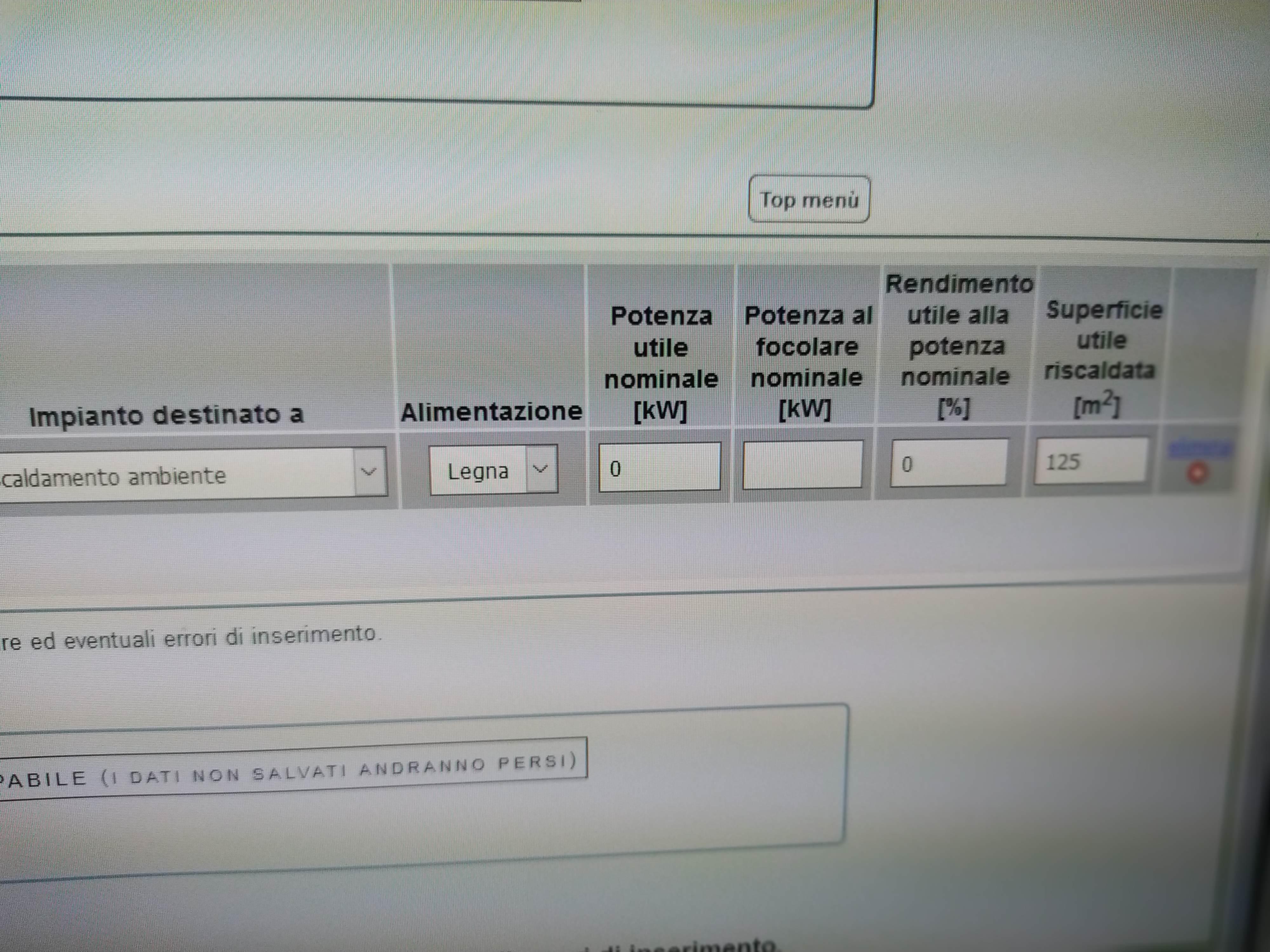

Salve ragazzi mi servirebbe una mano per compilare il modulo Enea per un parente.
La scheda Enea mi richiede 3 valori.

Mi potete dare una mano a trovare questi 3 dati?
Potenza utile nominale (KW) :
Potenza al focolare nominale (KW) :
Rendimento utile alla potenza nominale (%) :

Grazie quindi ,secondo te,riportando i dati sarebbe così?
Potenza utile nominale (KW) : 25.3
Potenza al focolare nominale (KW) : 23
Rendimento utile alla potenza nominale (%) : 91.1
