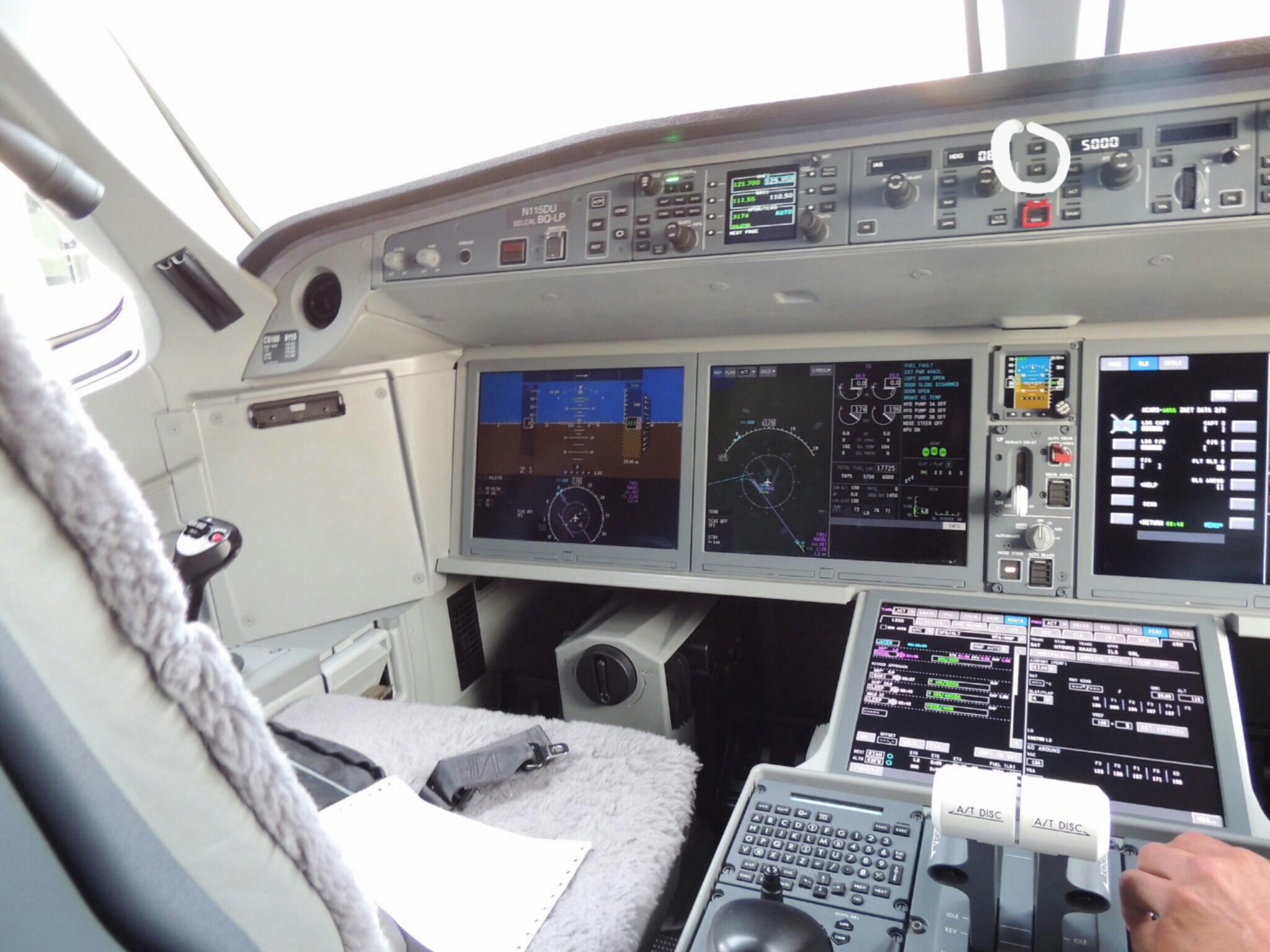

A causa della disposizione dei comandi, c'è il rischio che i piloti confondano "l'autothrottle" con l'autopilota.
Sembra infatti che l'autothrottle si disattivi facilmente in caso di turbolenze (e quindi segnali incoerenti dai sensori) ed i piloti, nell'intento di riattivarlo, azionino l'autopilota 😅
Ad oggi pare che il problema sia occorso qualche decina di volte, in 2 delle quali l'attivazione accidentale dell'autopilota ha portato l'aereo a tentare di alzarsi prima di aver raggiunto la V1 (? 😳 ?) con i rischi del caso...
Transport Canada has already ordered changes to the aircraft flight manual to emphasize the risk of inadvertent activation of the autopilot during take-off.But the FAA calls for a further measure after an incident in September this year.
According to the incident report, the crew attempted to re-engage a detached autothrottle but accidentally activated the autopilot, causing the A220 to rotate below the V1 decision speed."This resulted in a low-energy take-off, which is extremely hazardous as it could lead to the [aircraft] stalling [or] impacting terrain," says the FAA in a 22 November directive.
The A220's autopilot and autothrottle buttons are located directly one above the other in the center of the mode control panel."The control panel for autothrottle and autopilot engagement is structured in such a way that it is possible for the flight crew to mistakenly engage the autopilot when attempting to re-engage the autothrottle," says the FAA.
Articolo completo su: https://www.airlinerwatch.com/2022/11/the-us-regulator-mandates-additional.html
