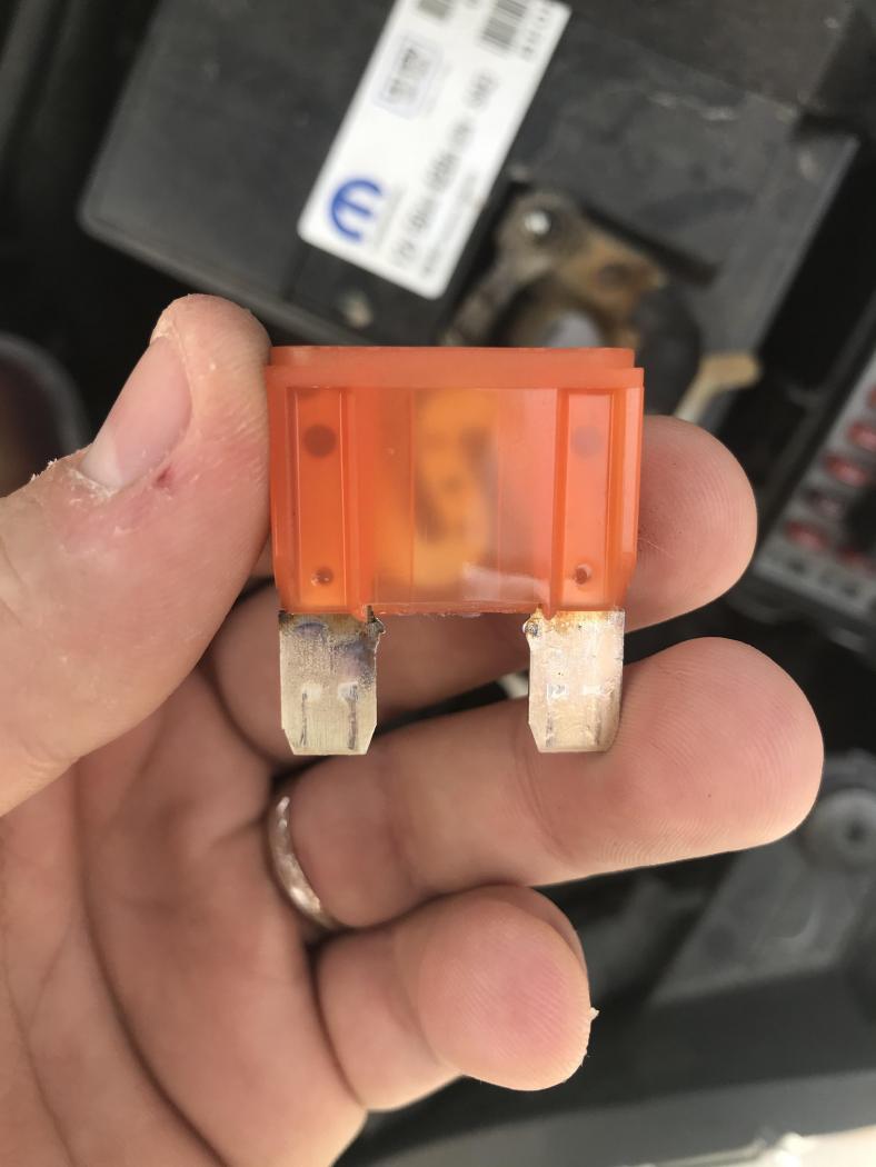

Ragazzi la mia ventola del radiatore ho notato che non attacca.. però la macchina non supera mai la corretta temperatura d’esercizio.. arriva a temperatura (90 gradi) e da lì non si muove più.. la ventola dovrebbe attaccare? O è solamente in alcuni casi che entra in funzione?
grazie per le eventuali risposte.

Il fatto è che con questo caldo so che la ventola dovrebbe attaccare.. ma non attacca, però la temperatura è sempre a regime (ferma a metà) non sale di più..
Sono stato più di mezz’ora in folle dopo che già la macchina era a regime, e non attacca completamente, neanche accelerando a 4000 giri

Se fosse un problema a 3-4 mila giri per 10 minuti e prima di fare ció ho fatto andare il motore in temperatura, non dovrebbe aumentare la temperatura?

Non parte..
