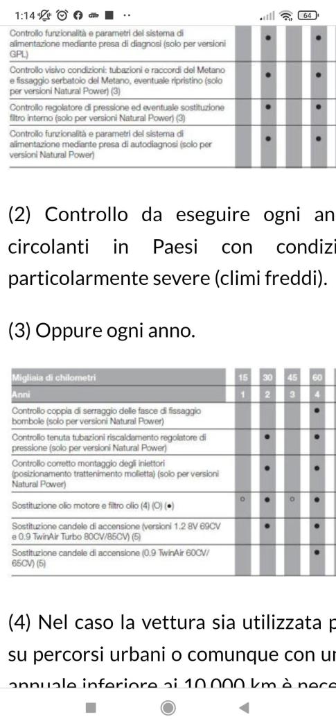

Mi pare d'aver letto olio ogni 30000 o 2 anni oppure ogni anno se usata in città o con km annuali inferiori a 10000...non ho capito questa seconda condizione... L'olio si rovina a giarar poco (ma in condizioni non gravose?)?
Corretto, perché si presume che il lubrificante abbia passato buona parte del suo tempo lavorando in condizioni do transitorio termico, tipico di quando ci sono frequenti fasi di riscaldamento/raffreddamento (percorsi brevi e frequenti). In queste circostanze, gli additivi che controllano la viscosità (e non solo quelli) dell'olio motore perdono rapidamente efficacia.
si questo si...ma se la macchina sta ferma e poi va viaggi lunghetti non vedo lo stesso problema che si presenta sopra in neretto
Esempio prendo l'auto tutti i giorni e faccio 200km al mese complessivi  (utilizzo stop&go)
Oppure prendo l'auto  l'auto 2 volte al mese e faccio 100 km in una botta sola
L'utilizzo è profondamente diverso no?
come dicevo nel secondo caso il degrado c'è solo se l'olio si degrada anche a star fermo

Alla fine, si tratta solo di rispettare quanto detto dal manuale di manutenzione.
